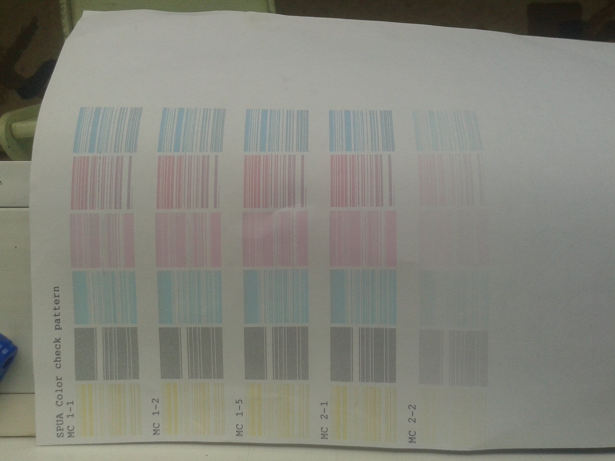

Добрый день всем форумчянам. проблема у меня следующия. Стоял принтер работал нормально, тут нежданчиком заполасил на фотках. но я то не впервые ковыряю. снял крышку с ПГ снял головки с дюз, прочистил ПГ, в головах оказался воздух я шприцем всё высосал поставил на место, вкл принтер прочистка дюз, делаю тестовую печать. наблюдается картина полосы по всем цветам, то есть пропадают дюзы. принтер отстаиваеться потом печатает нормально.. ищу проблему немогу найти разбирал после этого весь принтер чистил помпу. Мыл мистер мускулом ПГ через капельницу долго и упорно. все шлейфа проверяю всё нормально негде нечего не пережато неломано всё огонь. мучаю пару недель ПГ, но всё безрезультатно. Картина остаётся мне непонятной. После всех процедур ставлю голову прогоняю чернила, делаю тест дюз вылазит бяка типа чёрточки в разных местах(нет цветов) пол часа стоит распечатываю тест в Принт хелпере уже болие-мение есть цвета но вних много пропусков, таким макаром стоит сутки всё нормализуеться, делаю тест всё идеально. Печатаю пол дня потом пропадают цвета, в тестах появляются полоски в разных цветах, делаю прочистку через программу он мне выдаёт полнейший бред дюз цвет на цвет, и опят по кругу всё выше описанное. нечё понять не могу донары промыл всё чистил трубки, дырки. Подскажите пожалуйста что мне делать с этою бедой какую щель ему ещё поковырять чтобы он нормально себя вёл?(((. фото прикреплю по пажа.
  • Прикрепленное изображение: 2016-03-19 10.52.05.jpg

4ePHa9I_Mam6a, Проверьте заполненность демпферов в ПГ , если уровень чернил в них нормальный - попробуйте попечатать с открытыми заправочными отверстиями на донорах ( и посмотрите , появятся ли при этом полосы ?) . Это поможет локализовать поиск проблемы .
