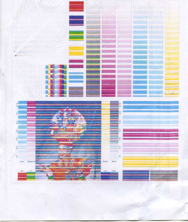

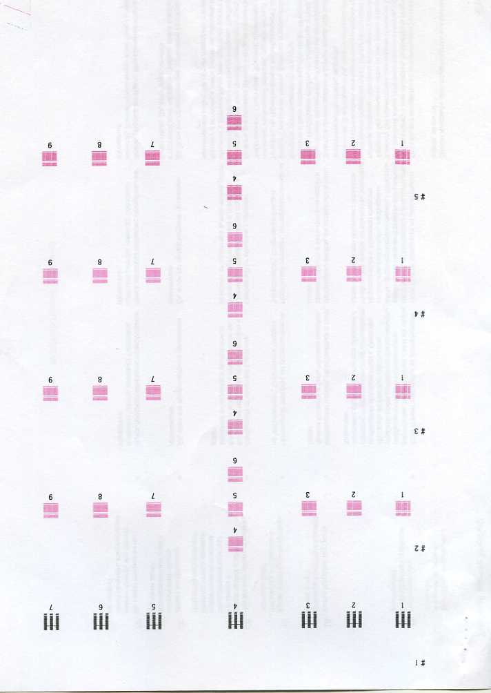

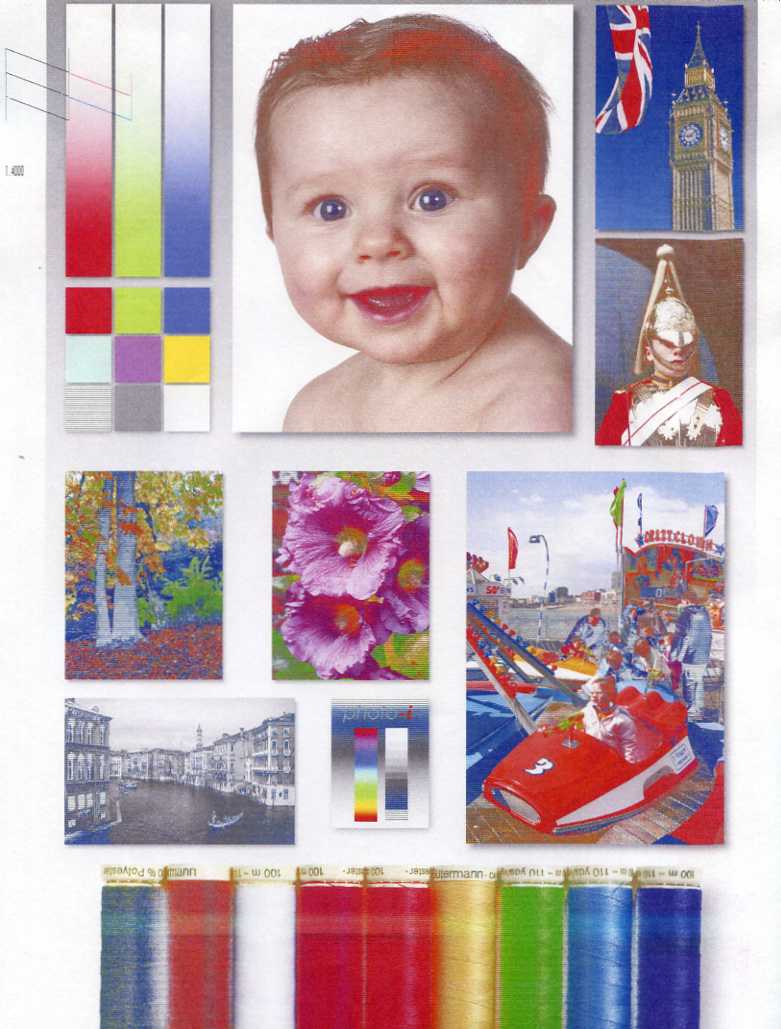

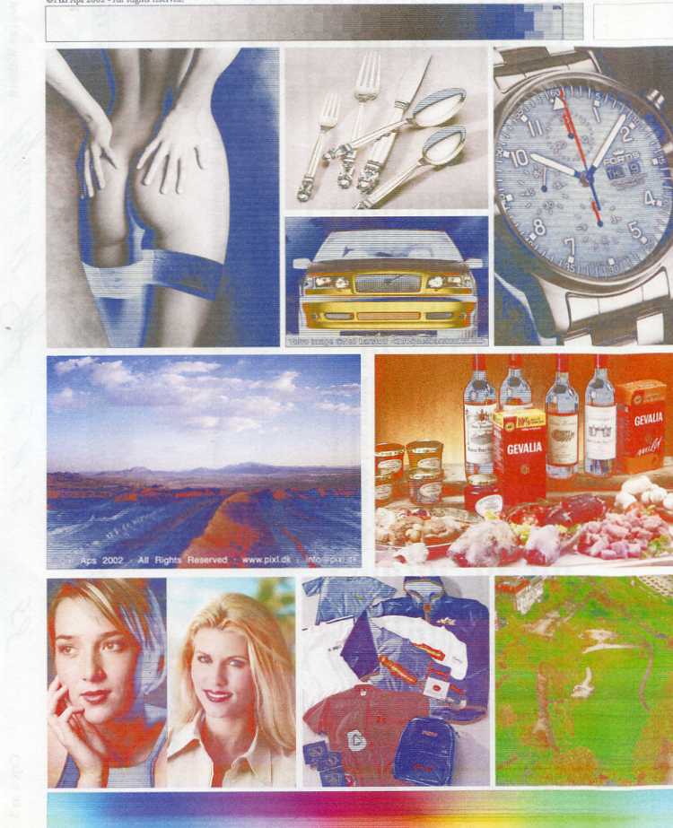

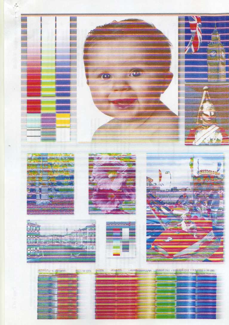

Доброе время суток, промыл ПГ своего принтера tx106, установил СНПЧ, принтер полосит. Причем все делал по рекомендациям форума дал отстоятся сутки после установки прочищал голову много раз с помощью утилиты заводской. Лучше становится только когда печатаешь на "наилучшем качестве" полос нет есть незначительные мелкие, печать тусклая, и не качественная. Тест дюз плохой есть пропуски. Почему чистил голову, не было желтого цвета принтер долго стоял, вроде вымыл все отмачивал в ММ синем потом промывал шприцами вымыл все жидкость была чистая без краски.
Так вот в чем может быть проблема может быть голове трындец. Не знаю до чистки тест дюз был идеален только желтого не было.

на наилучшей печати.
Прикрепленное изображение: img002.jpg
Прикрепленное изображение: img003.jpg
Прикрепленное изображение: img004.jpg
Прикрепленное изображение: img006.jpg
что делать дальше не знаю.
  • Прикрепленное изображение: img005.jpg
|    Сообщение #2 Отправлено 18 марта 2016 - 18:56   zigzag_ua
Да дайте уже принтеру покой, не мучайте.
У меня таких штук 10 лежит, и выкинуть жалко и печатать невозможно нормально. Вроде бы и ПГ чистая, а не печатает нормально - это уже проблемы в самой ПГ. Скорее всего забиты фильтры, которые практически нереально промыть.

|    Сообщение #4 Отправлено 18 марта 2016 - 19:25   zigzag_ua
Согласен что жалко, но тут уж ничего не сделаешь.
Снимите ПГ, в шприц дисц. воду и в чернилозаборные иглы - потихоньку давите - должен идти ровный "дождик" с кажого цвета. Если такого нет - промывайте (можно и месяц мыть, тут как повезет). Это если не жалко своего времени
