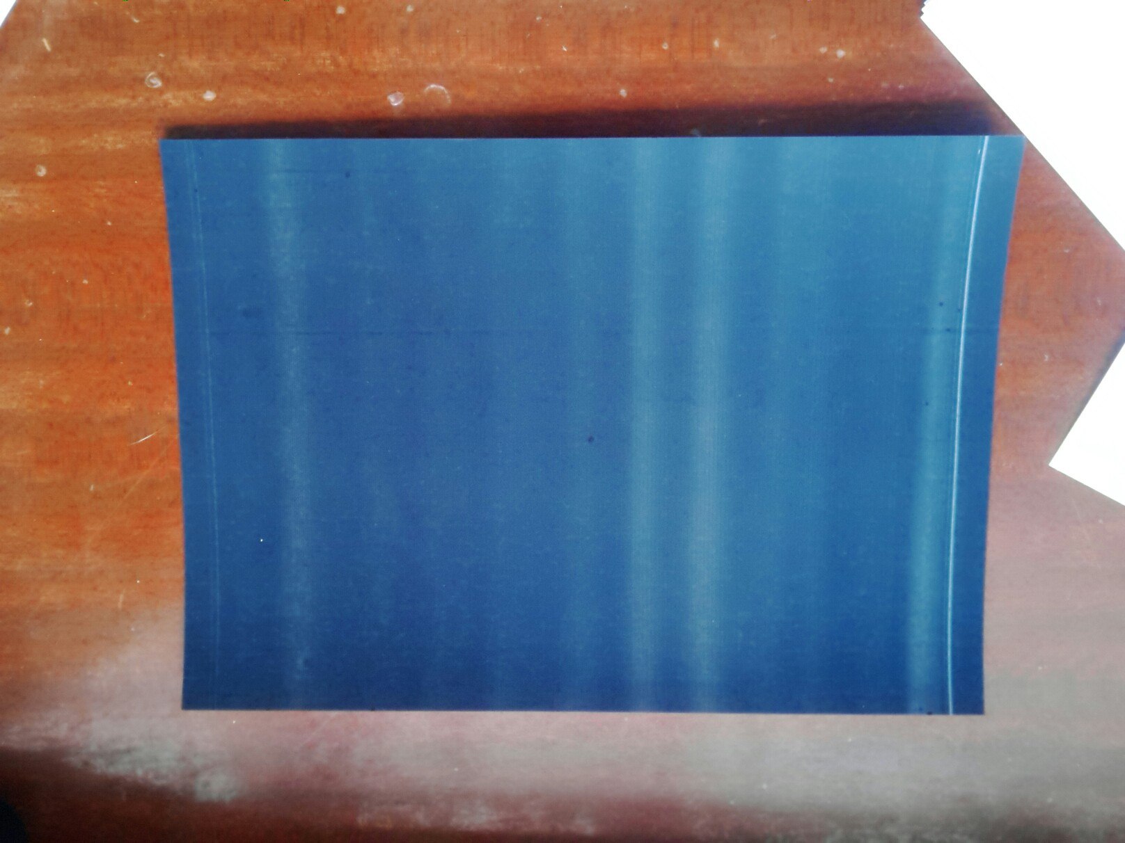

L800 оставляет "дырки"
|    Сообщение #1 Отправлено 18 марта 2016 - 16:03   siniioduvan
Здравствуйте. Сегодня появилась проблема: принтер оставляет "дырки" полосками как будто пропуская область печати. Происходит так с абсолютно любым цветом. Принтеру 3 месяца. Чернила родные. фотобумага DEXP 220гр, режим печати "фото" без полей. К сожалению дома нет сканера, смог сделать только фото. Плюс еще появилась полоска как будто от роликов поперек. Тест дюз в порядке. Пропуски получаются вне зависимости от цвета отпечатка. Прикрепленное изображение: ExOoZvDlLq0.jpg
Как решить проблему?
|    Сообщение #2 Отправлено 18 марта 2016 - 16:36   Роман67
siniioduvan, Скачать программу PrintHelp с данного сайта , установить на компьютер . Распечатать с её помощью тест дюз и тест режимов печати на фотобумаге . Раз сканера нет , то данные тесты сфотографировать фотоаппаратом , фотографии выложить здесь . Будем думать после этого !
|    Сообщение #3 Отправлено 18 марта 2016 - 17:20   antoshka1
Не мешало бы посмотреть на сколько заполнены демпферы заодно!
