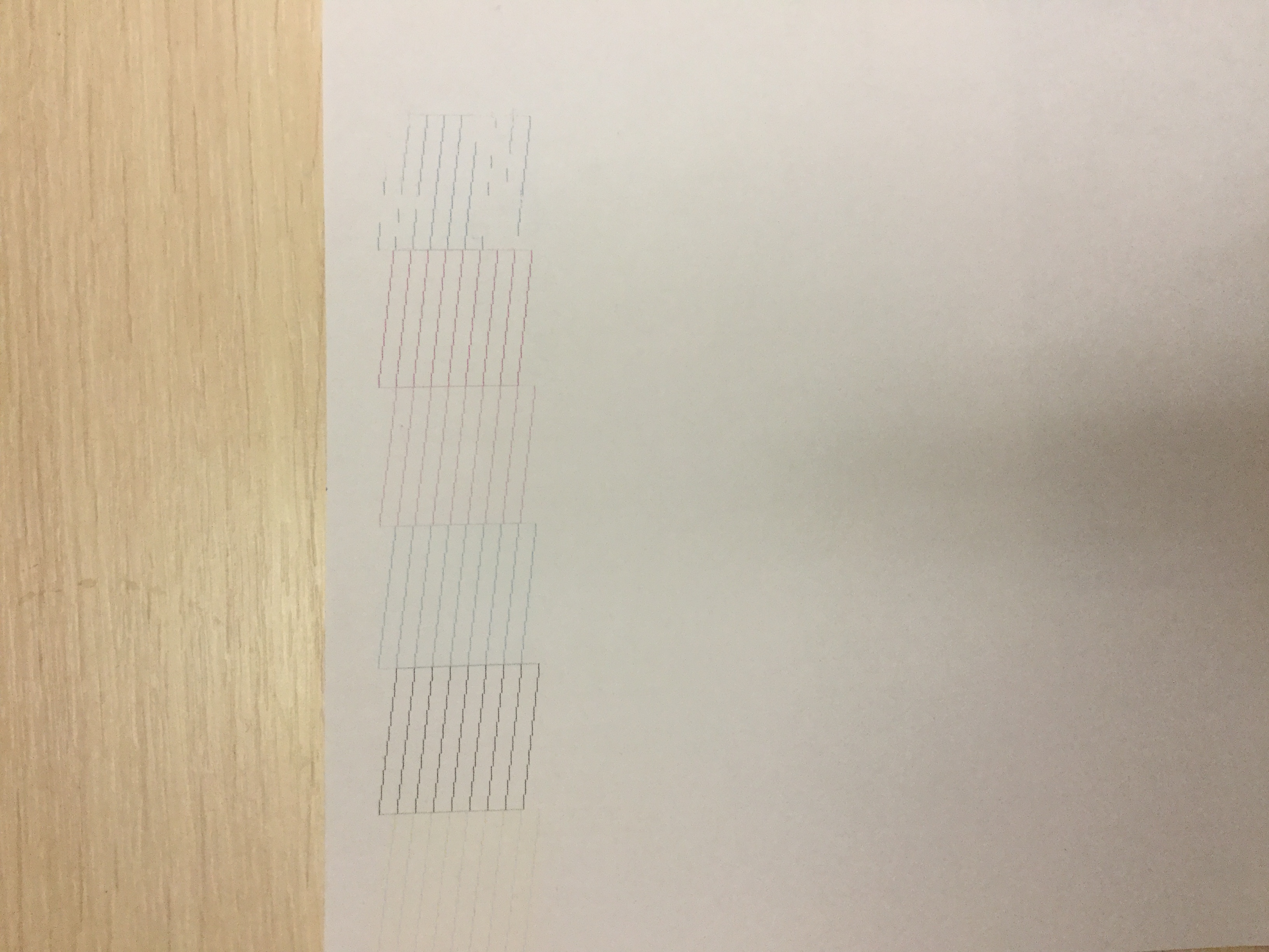

Epson p50 Плохой тест дюз
|    Сообщение #1 Отправлено 18 марта 2016 - 14:49   mutual.aid
Ставил ни один раз бутерброд, прочистку. Не помогает. Что нужно сделать что бы устранить проблему?
  • Прикрепленное изображение: image.jpeg
|    Сообщение #2 Отправлено 18 марта 2016 - 15:17   lap70
Просмотр сообщенияmutual.aid сказал:
Дать больше информации.
Чернила?
ПЗК?
СНПЧ?
КАТРИДЖИ?
Срок годности?
|    Сообщение #3 Отправлено 18 марта 2016 - 15:58   mutual.aid
Чернила Inktec 10серии
Срок чернил не вышел( до 18г.)
СНПЧ
|    Сообщение #4 Отправлено 18 марта 2016 - 16:26   lap70
СНПЧ
А теперь по пунктам.
Как правило срок годности чернил указывают для закрытой на заводе тары, у Вас они открыты, сколько времени?
СНПЧ какой системы, установлены правильно, уровень чернил в демпферах проверяли?
И вообще, раньше печать хорошая была?
|    Сообщение #5 Отправлено 18 марта 2016 - 17:06   mutual.aid
Чернила открыты нетак давно. Все установлено правильно и печать была хорошая. Скорее всего проблема в демпфере или забиты сопла. Выручай мужик или меня уволят :D
|    Сообщение #6 Отправлено 18 марта 2016 - 18:25   lap70
Ну так начните с чего нибудь. Часть уже сделали, не помогло, проверьте депфера, если они у Вас есть значит СНПЧ катриджная, потом честное слово на вашей фотографии а кромя дефектов вчёрном ничего не видно, либо фотку лучшего качества либо словами дополняйте, хотя словам как правило трудно доверять уже сталкивался с этим. Скачайте ПринтХелп и сделайте тест режимов печати он более детально может расказать о проблеме вашей.

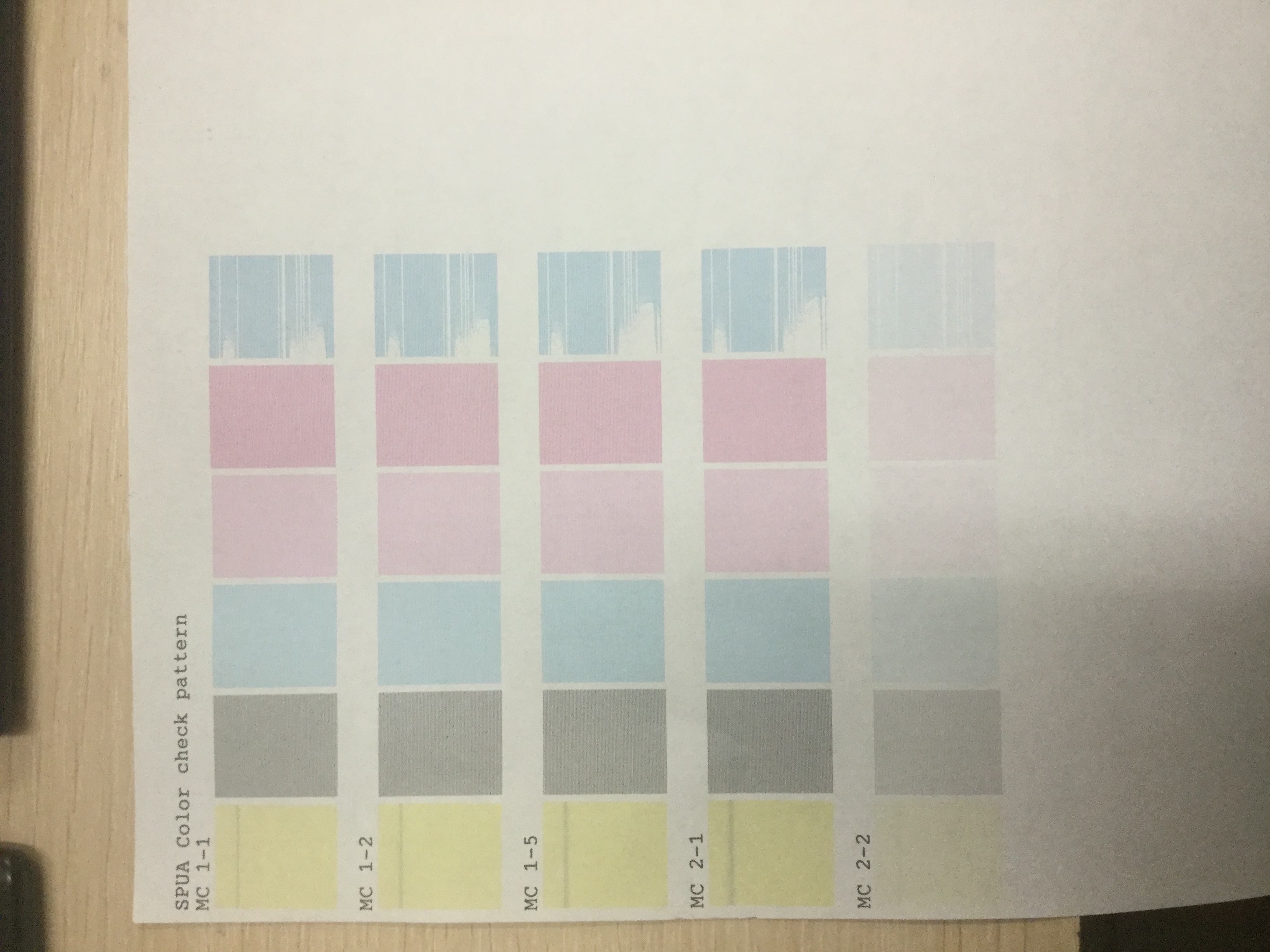

|    Сообщение #7 Отправлено 19 марта 2016 - 09:56   mutual.aid
Сделано
|    Сообщение #8 Отправлено 19 марта 2016 - 11:29   vipnn70
mutual.aid,Этап первый,простейший:
Накапать промывки на капу,дать постоять запаркованную ПГ
Этап второй:Слить чернила из снпч,понятно в бутылки,залить в ёмкости промывку или зеленый мистер мускул,прокачка с помощью PrintHelp,чистка,перекур часа на 4,чистка,перекур....Закрашивание промывки чернилками для просмотра теста.
Далее по ситуации,чистить аккуратно или снимать ПГ для Промывки.
Ну и для вас вывод,если хотите траблов по cyan лейте дальше Inktec,есть полно китайских чернил приличного качества без проблем по cyan.Ну и есть корейцы Moorim спецформула ,тоже весьма неплохо себя ведут в принтере.
Epson 9880-Moorim,Epson 9800-Moorim,HPZ2100 Moorim,HP T520 (совместимка от Top Jet),Epson T50,P50,RX700,,ага самолет хочу...

|    Сообщение #10 Отправлено 19 марта 2016 - 16:49   lap70
Сделано
Хотелось бы услышать что было сделано ещё к тем процедурам что Вы уже сделали. Новый тест выявил проблему в жёлтом канале, это может быть как подсос чернил из капы так и началом разгермитизации головы, очень редко но именно между чёрным и жёлтым происходит пробой, чаще между С и М. Голубой канал повидимому рабочий у Вас надо поменять чернила, проблема скорей всего в них.
К стати, Вы ничего не написали насчёт вывода отработки, как она организована?
