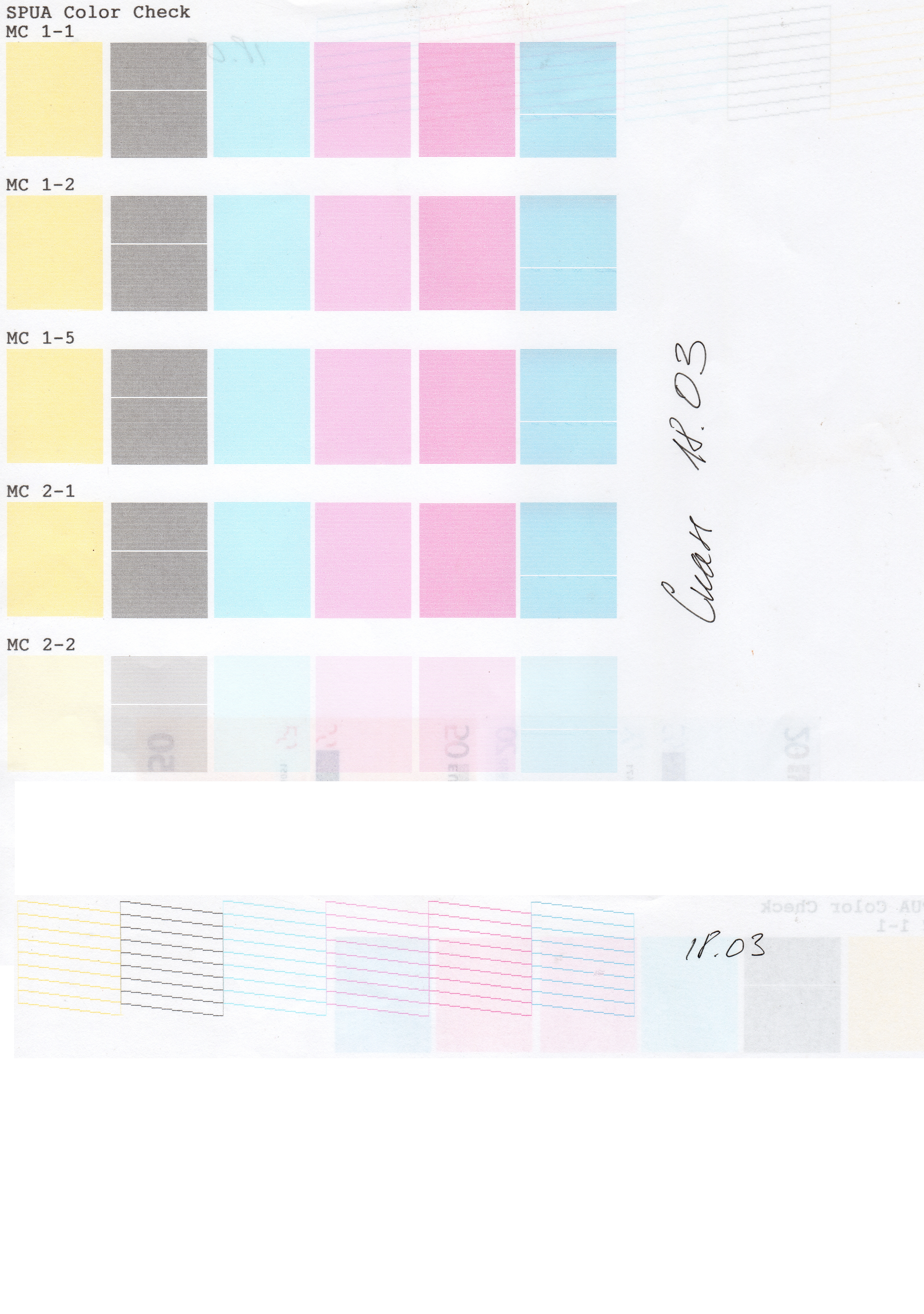

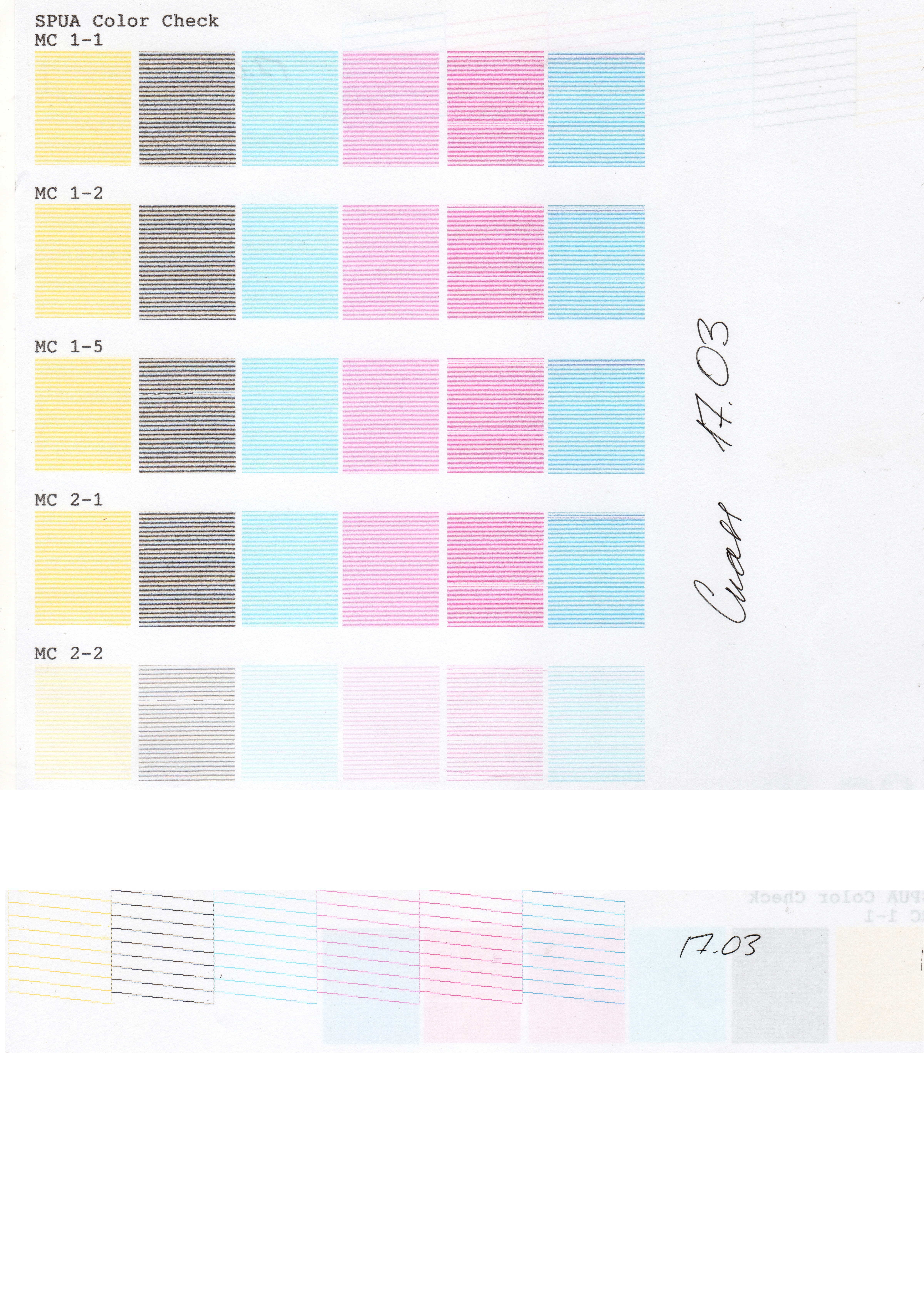

Принтер epson stylus photo rx585, купил за 5 уе в рабочем состоянии:
1)стояли оригинальные картриджи, отпечатал 20% (4000 страниц) по данным принтхелпа.
2)заменил на совместимые картриджи - 5 цветов кроме синего заменены. Сколько стоял принтер - не знаю, но стоял именно с закончившейся магентой, те дюзы и подсохли первыми. Делалось много прочисток из картриджей - тк не интересовали чернила, а работоспособность принтера. Синий совместимый также есть если лучше заменить его.
3)Прикладываю тесты дюз - обычный и по размерам из принтхелпа:
3.1)обычный сначало несколько плохо проходил, потом нормально, там сложно увидеть что-то проблемное.
3.2)из принтхелпа была горизонтальная линия (как на скане) - но только для магенты.
3.3)также после этого откалибровал голову - 3 позиция сверху была очень сдвинута.

И вот чера вечером начались проблемы:
4)начал мазать листы черной краской (чисто черной или смесью не знаю, мазки и пятна от капель черные).
5)Ложил несколько сложенных листов туалетной бумаги под ПГ как на середине дорожки, так и у капы - у капы бумажка наполнилась полностью чернилами, это и понятно, а на дорожке вроде как нет, после нескольких попыток, немного только.
6)После этого установил в опциях толстая бумага.
7)Почистил аккуратно капу и тот резиновый нож (ракель?), что уберает каплю чернил с головы
Вроде бы больше не капает, но тест дюз не порадовал.
:smile:Проверил после манипуляций с головой калибровку головы - немного сдвинулись позиции 1-2, пока не калибровал, не вижу смысла.
9)Также последние распечатанные листы принтер замял - спереди 1из2 или даже 2из2 передних углов, т.е. пошарпал головой по бумаге - бумага 170гм матовая.
В общем главный вопрос - из-за чего такие горизонтальные линии и как избавиться?
Предполагаю ПГ была запачкана снизу чем-то и запачкались еще дюзы из-за замятия бумаги.
До этого были и есть принтеры Кэнон, намучался с ними, думал с епсоном легче будет, но главное живучесть, кэноны мрут как мухи, устал от них. Занимался на них чисткой ПГ и пр. Так что какой-никакой опыт имею, но с епсоном впервые дела имею, поэтому еще сложно.
Еще вопрос не по теме, но все же - достался принтер без лотка для дисков, но диски печатаю. У кэнонов лотки разные. Как с этим дела у эпсонов, для разных серий разные лотки?
Прикрепленное изображение: skan17.03.jpg
Прикрепленное изображение: skan18.03.jpg
|    Сообщение #2 Отправлено 25 марта 2016 - 02:00   ismirnovs
В общем умер черный картридж - из соместимок самый плохой на вид. Сейчас новый совместимый - еще хуже, со старым чипом - пишет не оригинал.
Как понял - чернила не уходили с капы - просушил, заливал пару раз теплый изопроил (10-20%) и остальное дистиллят, отсушивал туалетной бумагой, далее после этого сделал бутерброд несколько раз - с пластиковой пластинкой, с головки на бумаге остались какие-то волосы и даже пучок волос/шерсти, а так принтер внутри довольно чистый.
Распечатал принт разных дюз - черный не пропечаталась по всем дюзам одна полоса или косоструй, сделал обычную прочистку но из принтхелпа, далее такой же принт и черный в полном порядке, но синий - несколько полос пропало и косоструй одной.
Насчет капы/помпы не знаю, буду печатать - будет видно.
Народ, вопрос - это пг не успевает подсосать чернила скажем после прочистки/промывки или что-то другое? Подскажите а, никак не могу понять почему некоторые линии дюз пропадают. Сканы из 1ого поста аналогичны тем, что сейчас.
Мфу постоял минут 5-10, пока я писал вопросы/ответы и теперь тест дюз разных размеров - идеален.
