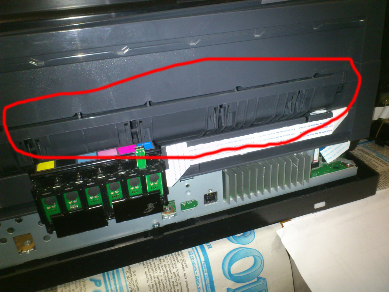

Все привет. Делаю на своем 1410 планку чипов на задней стенке аппарата. Снял я одну крышку (по сравнению маленькую).
Она была тут

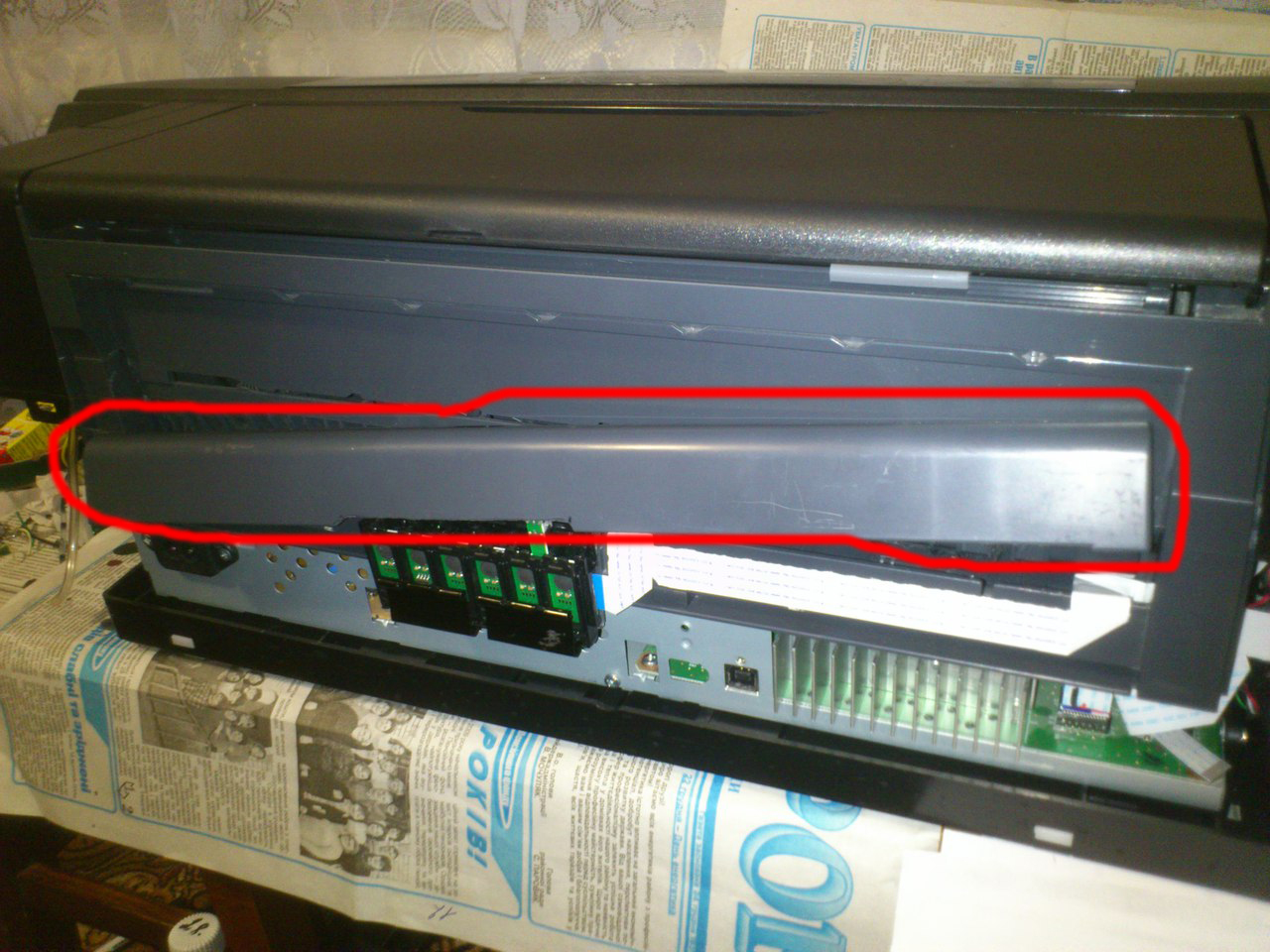

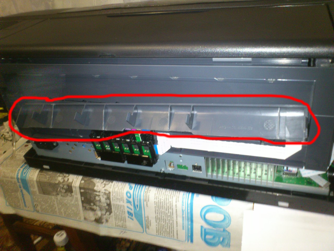

А вот та самая снятая крышка с разных ракурсов

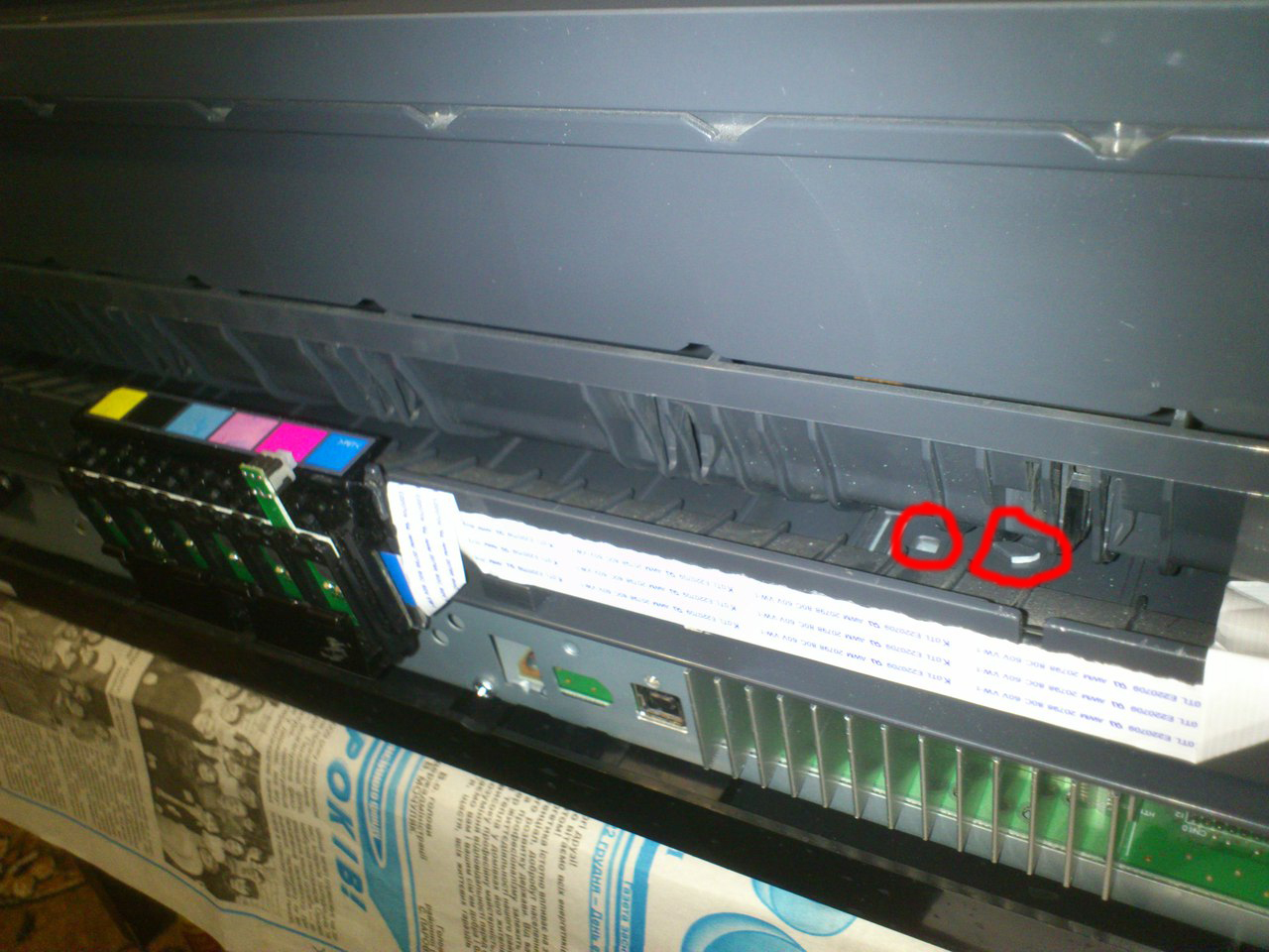

При снятии отламал несколько пластмасок на крышке.
Прикрепленное изображение: g1bnxyRUPCQ.jpg

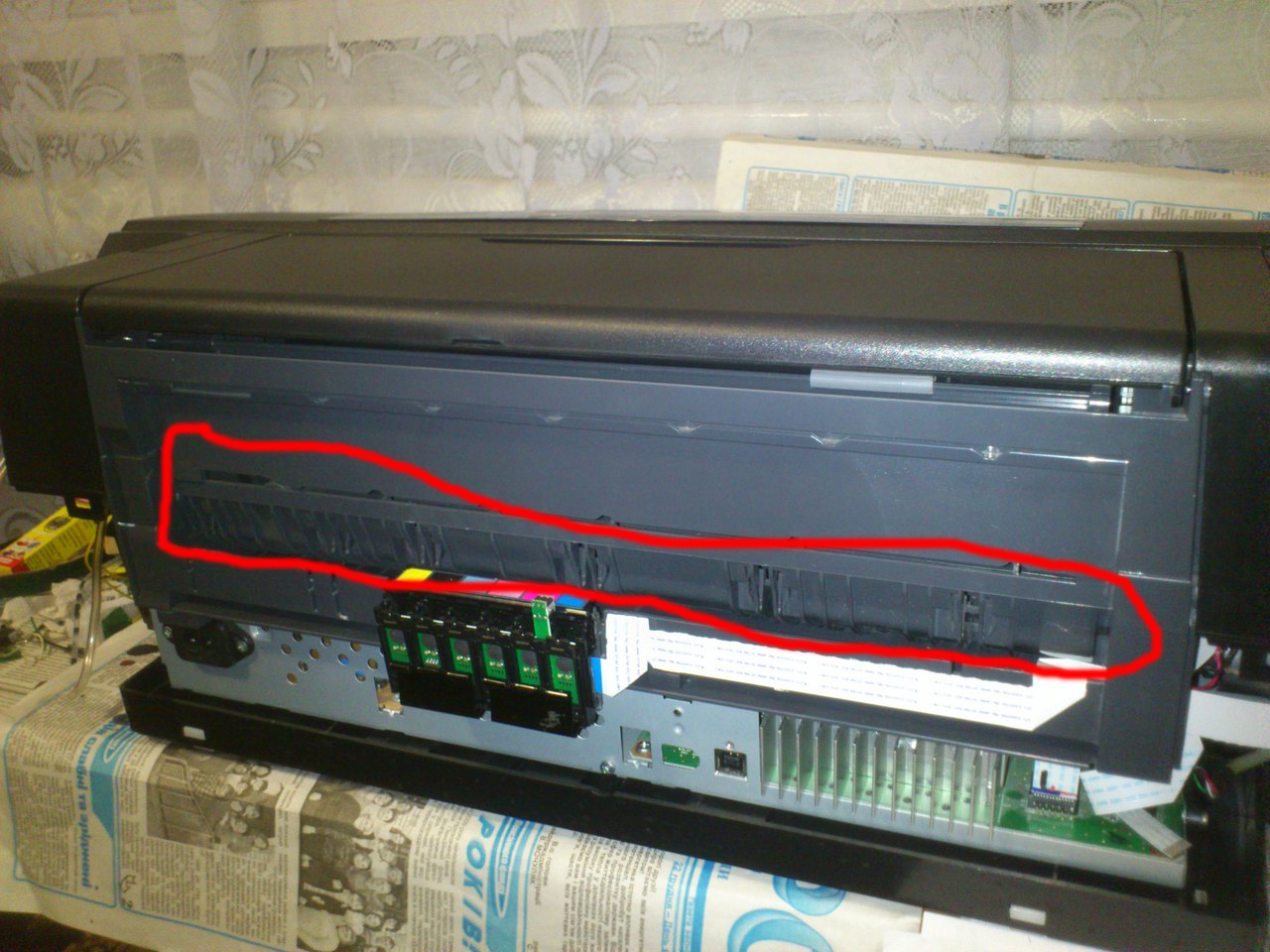

Эта крышка, которая находилась тут (фото ниже) как-то влияет на работу принтера???

|    Сообщение #2 Отправлено 16 марта 2016 - 21:26   Alex_Ekb
Думаю что для 1410 наверное не нужна, узел подачи у них одинаков для почти всех моделей А3 и тех которые работают с рулонами. Отсюда вроде как идет подача рулонной бумаги. 1410 наверное так не умеет и это просто крышка прикрывает это дело. Спецы получше точнее скажут.

|    Сообщение #5 Отправлено 16 марта 2016 - 22:13   combain
Alex_Ekb,
Скажу - все принтеры Epson начиная от 1410 до R2880 имели абсолютно одинаковые конструкци трактОВ подачи бумаги .
Та часть на 1410 - такой модельный рудимент , просто заглушка тракта прямой и рулонной подачи , которой он должен был обладать но его нет т.к. тех данные принтера это не предусматриваю .
Проще говоря - корпус по штамповку , но не все опций работают . А то слишком жирно , на 1410 рулонная печать и печать по картону :tongue:
