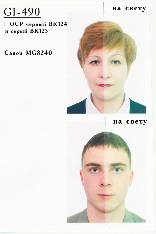

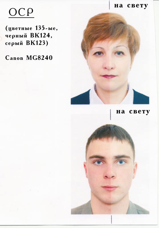

Никакой профилактики не требуется, оригиналы есть оригиналы, с этим все супер. Вот только светостойкость у GI-490 действительно, как и было говорено WWM, мягко говоря, не на высоте.
Проверил уже сам - светостойкость гораздо хуже чем у OCP и Инктека. Поэтому я разбодяжил GI-490 на пополам с Инктеком (5051) и печатаю уже этой смесью на MG7540 уже неделю. Пока никаких проблем не было.
Надеюсь таким образом повысить светостойкость GI-409, а Инктек как бы "облогородить", то есть снизить их агрессивность.
А показать можете?
|    Сообщение #57 Отправлено 28 апреля 2016 - 16:11   Мутабор
А показать можете?
На Ломонд матовая 170 г/м. 17 дней на юго-восточной стороне, на стекле окна внутри помещения, примерно половина дней были солнечные.
Половины фото от света были прикрыты деревянными линейками с двух сторон.
Были образцы еще на простом глянце Ломонда, но их забыл после эксперимента на балконе и их унес ветер.
На глянцевой 180 г/м в принципе, результат почти аналогичен по разнице выцветаемости между этими чернилами, просто выцветало все дольше. Образцы с Инктеком тоже унесло...
Изображение_______________________Изображение
