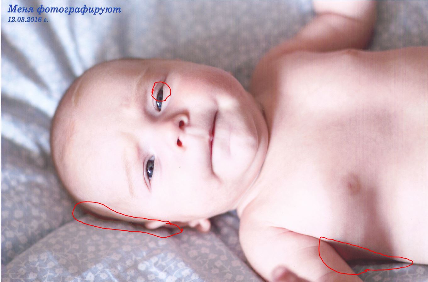

При печати epson p50 на фотографии в зоне "затемнения" появляется посторонний цвет,сделал 5 фотографий и в одном месте постоянно изменения при печати.Не могу показать дюзы,сканер не сканирует.Но заверяю дюзы в идеале и повторил калибровку печатающей головки.На исходном снимке ,тёмное место,сходил отпечатал на минелабе фото 10-15 артифакта нет.Где искать причину.?

Да фото отсканировал а дюзы не сканирует.ЧЕРНИЛА InkTec использую СНПЧ. Печатаю на принтере 2,6 года и никогда такого небыло.

Не увидел ничего шибко из ряда вон выходящего. Только микрополосит как-то чрезмерно...
Вообще, когда вылазят посторонние цвета, то это либо засор, либо разгерметизация.
Тест дюз иногда может не показывать частичный засор. А вот тест режимов печати покажет.
Так что, качаем PrintHelp.
Была ли замена СНПЧ?
Какие объёмы печати? Как часто происходит замена чернил в донорах?
Каков общий пробег принера на этих чернилах?
| Сообщение #5 Отправлено 15 марта 2016 - 16:45
Да уже напечатал PrintHelp .Тест режимов печати и на синем цвете у обоих синих ,явно непорядок.Начну с бутерброда ,потом прокачаю.Спасибо за участие.

делаю бутерброд потом прокачаю,тест режима печати явно показал проблему с синим цветом.
| Сообщение #8 Отправлено 15 марта 2016 - 17:43
Тут и без теста сразу видно что проблемы с ПГ, полосит конкретно.
"Бутер" вряд ли поможет, а если и поможет то не на долго.

Просканированное фото ,полосы от сканера.Не знаю почему не сканирует дюзы,скан идёт цветной а сохранение в чёрном цвете.Наверняка это от настроек,сторонней программы для сканирования.сканер на МФУ.Один цвет синего дюзы хорошие стали,к завтра отстоится и второй синий должен стать чистым.Завтра и доложу о результате.

Вот и пошли проблемы то жолтый непорядок ,сейчас с мажентой воюю.
| Сообщение #17 Отправлено 18 марта 2016 - 12:35
Этож Эпсон. Эти головку постоянно чудят. Один цвет спасёшь, дак другой убьёшь))
| Сообщение #20 Отправлено 13 апреля 2016 - 19:37
Да тема моя потухла а проблема осталась.Два раза снимал головку отмачивал.Мажента пропадали две дюзы ,одна восстановилась вторая нет.Придётся третий раз снимать и отмачивать и прогонять.началось с синего восстановил быстро цвета,продолжилось мажентой.Зла нехватает впервые такое,раньше почистил и вперёд а сейчас ,расстройство нервной психики.
