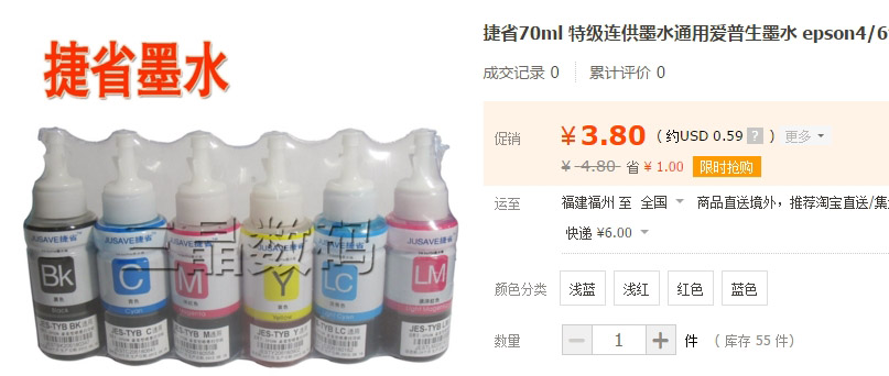

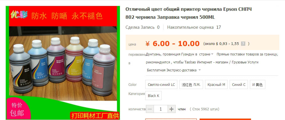

Вот чернила, очень достойного качества, сам пользуюсь, ценник 1$-1.5$ за 500мл вам встречался, думаю нет, мне доставка обходится в 1$ за 1кг, т.е себестоимость 1.5$ - 2$ за 500мл, литровые емкости еще дешевле, не говорю уже о 25 литровых канистрах и бочках. Вот Китайские Л серия 0.5$ за пузырек

Стесняюсь спросить... а ссылочками не поделитесь?
Вот чернила, очень достойного качества, сам пользуюсь..........
