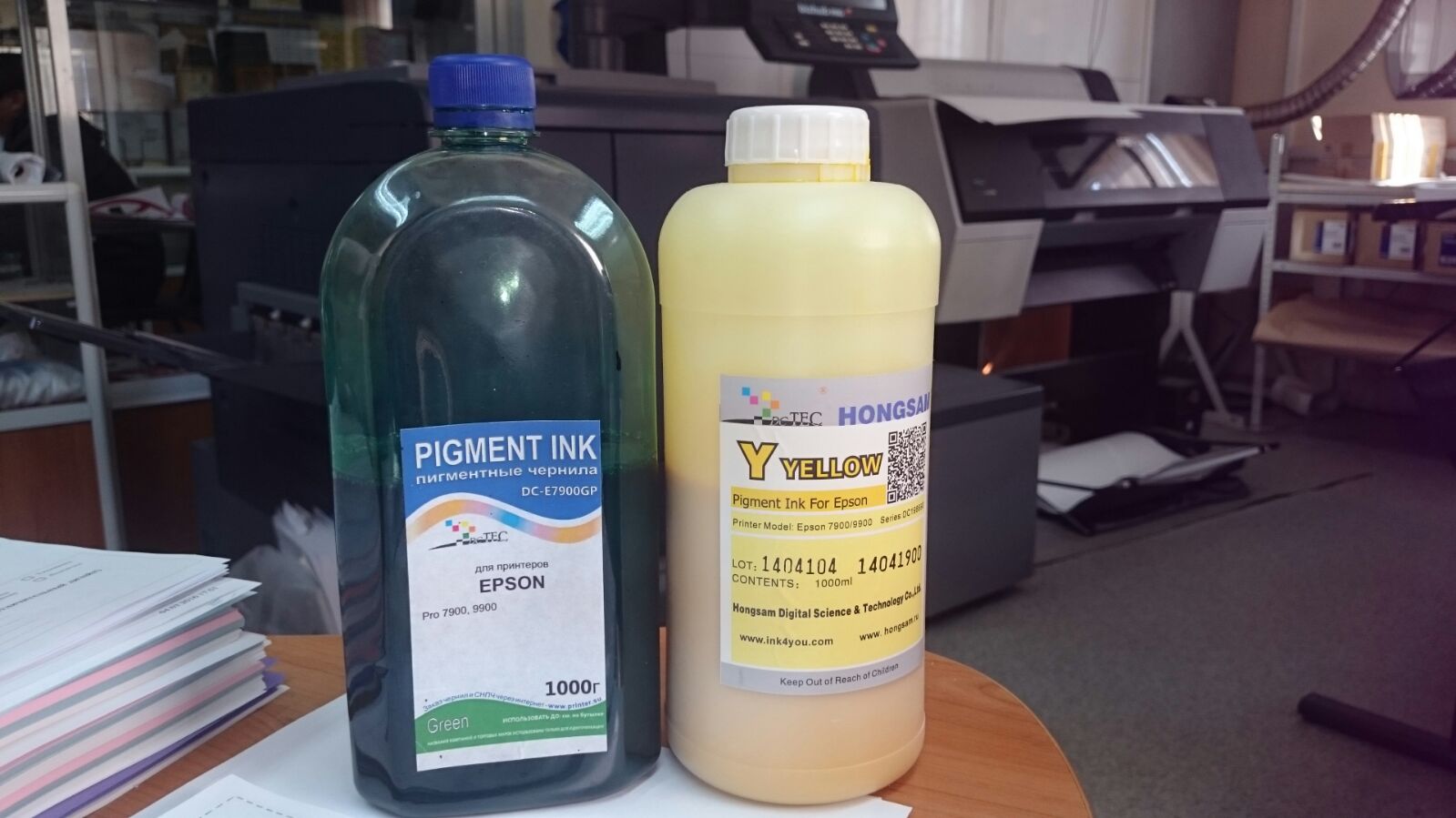

Такая ситуация. Имеется в наличии два таких плоттера (Epson Stylus Pro 7900) 11-цветные. 4 года на оригиналах картриджах 0.7л работали безотказно. Решили перейти на пзк, закупили чернила HONGSAN в 1.0л бутылках. Первое время вроде ничего 2-3 месяца (объем печати большой! плоттеры не простаивают! чистка многократная за день, чаще в авто-режиме), после этого времени тот цвет, который заправляю спустя несколько метров фотопечати с 100% заливкой выбивает часть дюз цвета, который заправил, появилось пыление и незначительное местами смещение линий в тесте дюз. И так происходит со всеми цветами. Какой цвет заправил, тот начинает пропадать и никакие чистки не помогают, усиленный режим чистки - тоже ноль эффекта!
Проблема в том, что закупили две новые головы - вышли из строя, фатальная ошибка, полностью выбило по одному цвету на каждом из плоттеров. Купили новые головы - две недели всё отлично, заправили какой-то цвет - опять дюзы забиты, не пробиваются. (голова 150т.р. одна). Сейчас решили перейти обратно на оригиналы - чернила Ultra Chrome HDR (япония, индонезия, америка).
Я так понимаю, что проблема в чернилах, переморожены, или срок вышел годности, не знаю. (дат на чернилах нет на бутылках - а это официальный поставщик! делаем возврат, закупили на пол миллиона!)
Так теперь вопрос в чём. Каким раствором, методом пробить часть забившихся дюз, промыть весь чернильный трак для перехода на оригиналы? Что-то уж на новые головы тратиться совсем не хочется, месяц не отбегали на пзк.
На фото чернила для пзк, которые использовали.

Yellow и Light Light Black, заправил LM - сейчас и он начинает пропадать. На другом плоттере полностью пропал Cyan спустя два дня после заправки. Чистки не помогают, ничего не меняется на тестах.
| Сообщение #5 Отправлено 17 марта 2016 - 06:31
Как то странно... Я пользовался ( + по сервису клиенты используют) и перемороженными и просроченными чернилами DcTec (пигмент) и особых проблем не наблюдал. Они не грааль, конечно, но что бы всё подрят и пачками через пару дней... Основные нарекания у пигмента DcTec для ШФ - magenta по жизни были, хотя производитель без к.л. поздравлений юзера, может всё что угодно учудить )))
ДЗК какие стоят? Не в них ли проблема? Если на одном принтере Cyan нормально печатает, а на другом криво...
Действительно работающего пигмента под эти ПГ нет среди альтернативы и переход + эксплуатация всегда еб..я с плясками (от фильтрации до установки нормальной СНПЧ, а не ДЗК)
imho
imho
