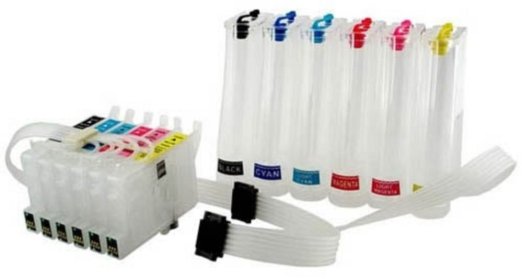

чипы раздельные,планка для СНПЧ r200 от рессетерс с планкой принтер показывает уровень чернил а вот с оригинальными картриджами нет загорается капля и все

чипы от снпч самообнуляющие r200 видит а оригинальные картриджи нет.картриджи обнулились на r320 их видно
