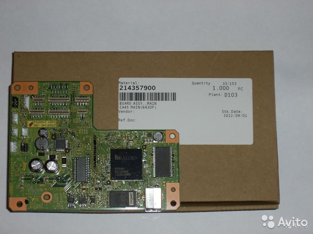

Приветствую уважаемое сообщество, и спрашиваю совета, встанет ли управляющая плата от L800 на R290? Внешне они одинаковые, китайцы продают нечто подобное вообще одну плату на целую линейку принтеров.
А то я со своим R290 поэкспериментировал с перепайкой флэшки, и теперь он вообще не включается :)
Взаимозаменяемость плат R290 и L800
Не пропаяли какую то ножку микросхемы скорее всего. Проверьте чтобы между ножками припой не остался. При пайке нужно использовать нейтральный флюс и затем промыть спиртиком и просушить.
А лучше использовать безотмывочный флюс.
А совсем хорошо чтобы перепаяли люди с навыками но не лудильщики кастрюль ))
Только им объясните что именно хотите а то опять паять, да и продают они тоже после перепрошивки.
У нас дешевле найти можно плату чем у китайцев.
А где живете если не секрет.
P.S. Думаю о официалов можно купить родную новую не дороже чем у китайцев.
| Сообщение #5 Отправлено 13 марта 2016 - 15:18

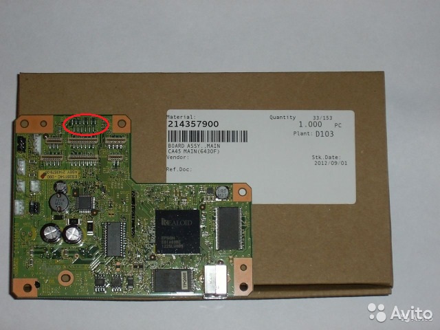

О, еще вопрос! Надо ли снимать чипы с ДЗК, если плата от L800?
Не секрет, в Москве. Прикупил сейчас какую-то с Авито плату по цене китайцев. Уверен, что не оригинал :)
Паял не сам, спецы. Но при демонтаже старой микросхеме были повреждены (не спецами) дорожки. Возможно, их не удалось восстановить в полной мере.
Epson R290->L800

| Сообщение #7 Отправлено 13 марта 2016 - 16:04
Спасибо большущее!

| Сообщение #9 Отправлено 13 марта 2016 - 16:55
Такие спецы могли бы поработать над ошибками и вернуть нормальную плату за свой счет и в дальнейшем паять только кастрюльки.
Да теперь уж...
Взлетело у меня все с новой платой с первого раза :)

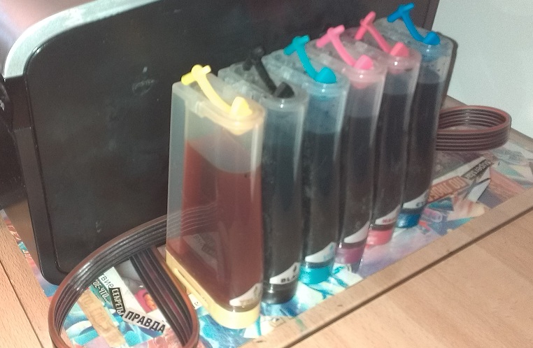

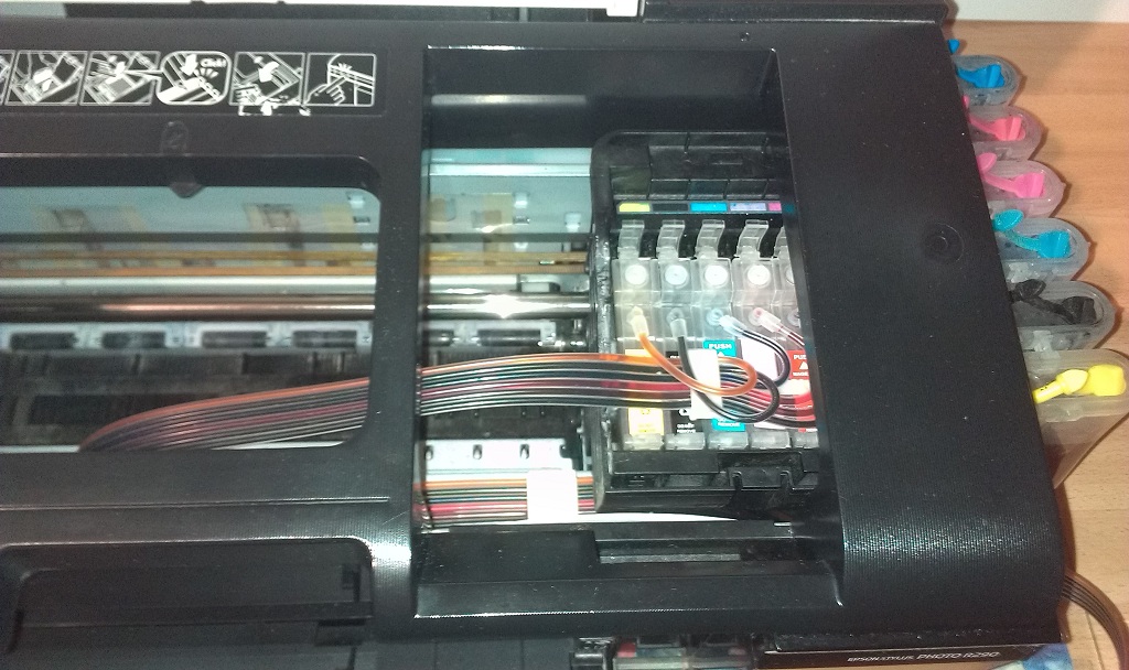

Кстати - самое время картриджи заменить на капсулы, залить свежие чернила, проложить шлейф по низу - и наступит маленькое счастье ))
| Сообщение #11 Отправлено 14 марта 2016 - 09:09
Капсулы же работают с внешними емкостями, правильно? Мне их поставить некуда :) А что значит проложить шлейф по низу? Я давненько не слежу за темой.

| Сообщение #13 Отправлено 14 марта 2016 - 11:31
есть опасность прозевать когда в них чернила закончатся.
Есть ли опасность перегреть головку, в пределах печати одного листа А4?

| Сообщение #15 Отправлено 14 марта 2016 - 13:25
Не обязательно же ставить большие доноры рядом с принтером. Можно подобрать небольшие ёмкости кубиков на 20-30 и прилепить сбоку, в них запустить трубочки шлейфа. Подобрать по высоте. Заправлять их из шприца можно. Зато не прозевать окончание чернил.
Тут поле для творчества большое.
Испытывал самодельную капсулу - трубочку просто опустил в бутылочку с чернилами - отпечатал кучу листов, ничего никуда не пропало.
Шлейф можно проложить по подобию 800 только крепления самому сделать.

| Сообщение #16 Отправлено 14 марта 2016 - 15:19
Посмотрю на рынке, конечно. Но уж больно мало места :(

| Сообщение #17 Отправлено 14 марта 2016 - 15:24
А позади принтера тоже не выделить малость места. Доноры без разницы с какой стороны будут стоять )
| Сообщение #18 Отправлено 14 марта 2016 - 15:29
Туда можно попробовать приткнуть, думал об этом. Но их будет не видно :)

| Сообщение #19 Отправлено 14 марта 2016 - 16:01
Зеркальце сзади )))
Так то и с картриджами можно единственное при заправке их все-равно нужно извлекать будет а это потребует последующей прочистки т.к. пока заправляете попадет воздух. Теряется слегка смысл безчиповости. Заправка картриджа на месте тоже не очень хорошо и мягко говоря не удобно и не безопасно - риск проливания через верх, когда будете затыкать отверстие картриджа после заправки из головы будет вытесняться некоторое количество чернил. А это висящие капли а следовательно прочистка как следствие.
Не так уж часто будете заправлять доноры, можно фоток через 200-300 заглядывать для страховки и тогда избежите того что ждет от работы с картриджами. Не нужны будут все эти лишние манипуляции.
| Сообщение #20 Отправлено 14 марта 2016 - 16:07
Разберите блок доноров и соедините их на какое нибудь основание в ряд. Чтобы получилась узкая полоска. Как раз войдут. И шлейф подлинее, чтобы можно было вытаскивать для контроля и доливки чернил)))

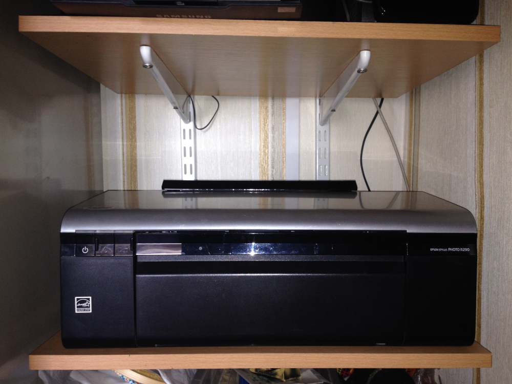

У меня почти так же тесно. Но полочка на полозьях выезжает. И сзади стоит бутылка памперса и сбоку доноры.
Для всех манипуляций принтер выезжает на полочке и всё как на ладони
