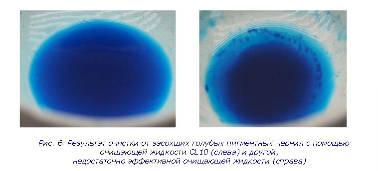

Она гораздо сильнее. Моет даже цветной пигмент (собственно, для чего и создавалась).
С промывками такая вот закономерность: 1) одни моют водянку. Здесь надо только выбирать между водянкой термо или пьезо, это важно. Промывки WWM, например, CL04 и CL08, соответственно. Несмотря на то, что восьмерка создавалась еще в "незапамятные времена", когда не было еще чернил Клария, до сих пор не имеем права снять ее с производства, так как все еще пользуется популярностью. 2) другие моют черный пигмент термоструйки. Это именно CL06, если говорить о промывках WWM. Если моет пигмент, то тем более моет водяку. 3) третьи моют самые сложные засоры - цветной пигмент. Это CL10. При этом жидкость, естественно, моет все остальное.
Покупая промывки, пользователь обычно над этим не задумывается. Поэтому мы все подробненько изложили в виде брошюры.
