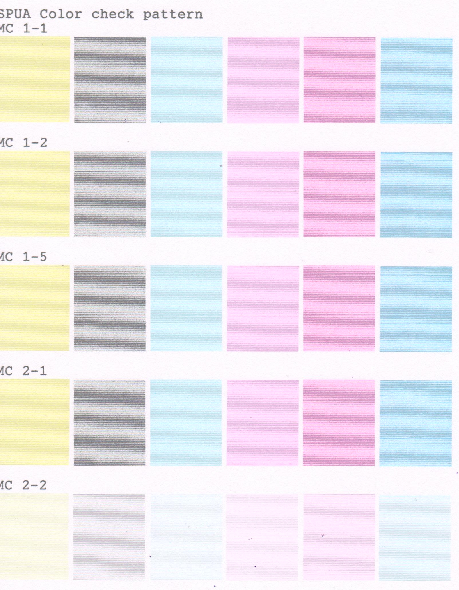

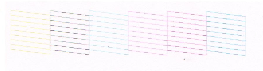

Доброго времени суток.
Есть принтер Epson PX660 и есть у него проблема, двоит черный цвет,
сделал ему пару чисток, протер ленту енкодера, не помогло...
Потом сделал ему калибровку ПГ. Вроде начал нормально печатать, но вот на следующем включении ... снова тоже... двоит, проблема вернулась... словно после вкл/выкл принтера калибровка ПГ слетела.
Подскажите пожалуйста что с ним?
Прикрепленное изображение: 1.jpg
Прикрепленное изображение: 2.jpg
Во втором тесте печати должны быть буквы, но их нет, бывает с буквами печатает....
Еще читал что прошивали ЕЕПРОМ в таких случаях, только чем тогда шить и где взять файл прошивки?

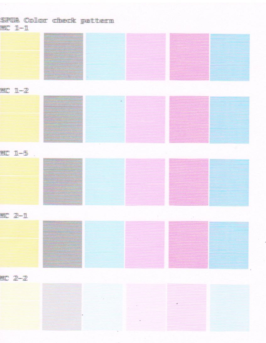

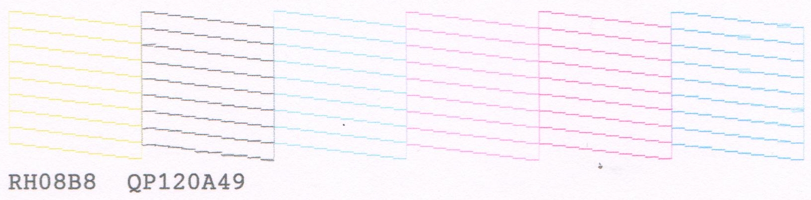

|    Сообщение #10 Отправлено 14 марта 2016 - 11:26   _kentavr_
надо освежить содержимое, естественно.
Однозначно, нужно, тут уже и черный и Cyan в тесте не очень...
Но проблема в калибровке, однозначно, вот откалибровал...
На всякий случай слил EEPROM программой ADJ, ведь в прошлый раз калибровка слетела..
Выключил питание, подожду немного ... что получится?... может опять слетит калибровка...
|    Сообщение #11 Отправлено 14 марта 2016 - 11:52   WWM
Нет смысла калибровать, если чернила уже, как минимум, по вязкости не соответствуют требованиям. Со временем испарились вода и пр., загустели, хоть это глазом может и не видно.
Малой кровью обойтись в таком случае не выйдет. Только свежие чернила решат проблему.
