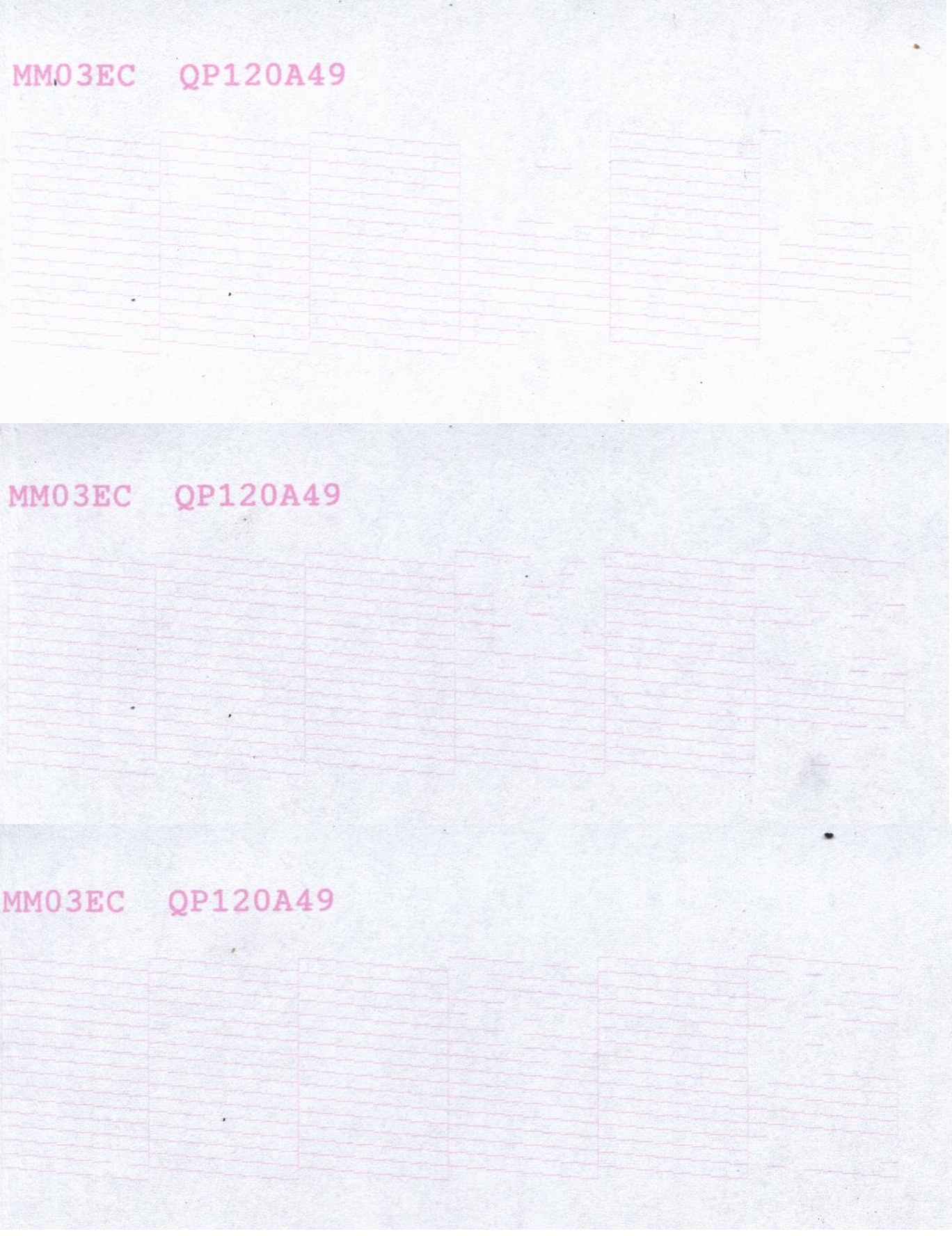

Основная жалоба - некачественная печать, т.к. Cyan и Magenta полностью не пропечатываются. Действительно, на тесте дюз отсутствует часть полосок на обоих цветах, причем, рисунок каждый раз разный.
Установлена СНПЧ чернила - хз какие, маркировки нет.
Емкости СНПЧ переставлял по-разному: выше, ниже и т.п. - без улучшения.
ПГ снимал и мыл промывкой имени Эпсона - все дюзы проливаются ровно и хорошо.
Капу снимал и мыл полностью.
Ставлю снова СНПЧ - тот же результат. Из имеющихся под рукой СНПЧ сделал "промывочную" СНПЧ с эпсоновской промывкой - тот же результат. Во вложении прикладываю три последних шаблона проверки дюз.
Прошу подсказать, что я делаю не так.

В общем, похоже, что проблема с головой... Клиент пошел думать насчет замены ПГ...
