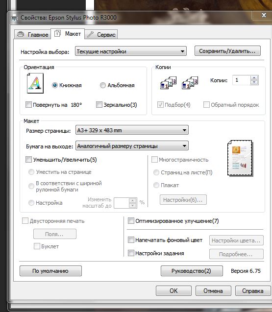

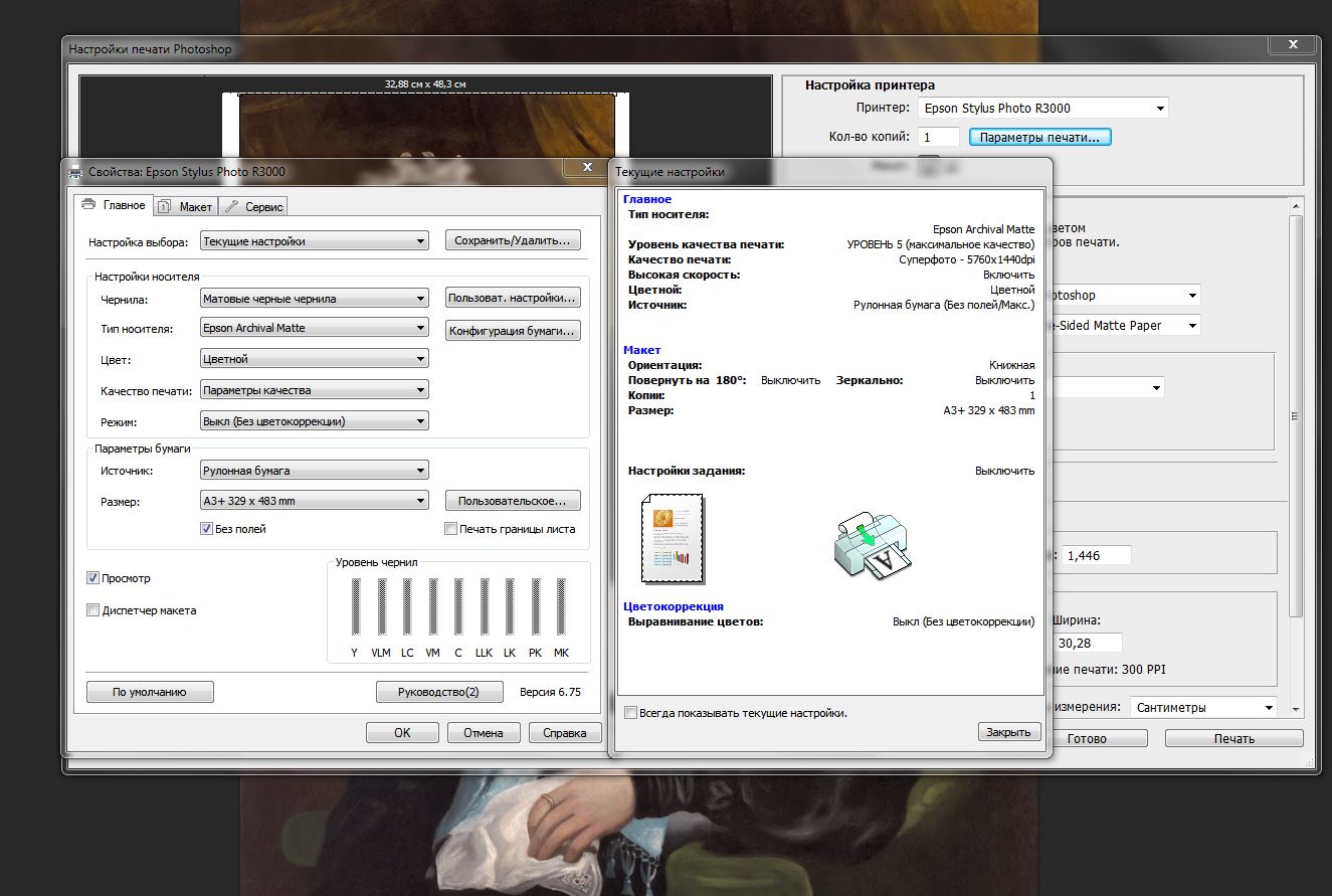

Здравствуйте, уважаемые господа!
Подобная ситуация уже рассматривалась, но принтер был другой и настройки драйвера там так же отличались....
При печати из Фотошопа, с рулона принтер протягивает лист на 4см. Выставляю "без полей", на макете поднимаю картинку вверх до упора (получается "без полей") и отправляю на печать. Но при начале печати принтер протягивает страницу и далее успешно творит свое дело. Как то можно минимизировать поля или это и есть минимум для данного принтера?

Barack, Никак , Он будет печатать без полей только по ширине рулона , по длине оставляет запас на обрезку ! Читай внимптельно руководство к принтеру ( по поговорке : если у Вас ничего не получается , прочтите наконец внимательно инструкцию :pardon: ).
