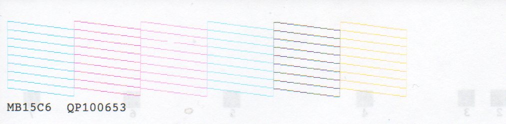

А где тест дюз, режимов печати, какие чернила, когда залиты и т.д.?
| Сообщение #4 Отправлено 10 марта 2016 - 09:28
puskov, Одной дюзы на LM нет, от неё и полосит видимо.

У Вас на тесте отсутствует одна дюза светло-пурпурного цвета. После прочистки штатной она появляется?
Если да, то тогда понятно.
Это чернила не для этого принтера предназначены. Зеленые фотографии Вас устраивают на этих чернилах?? Полосит именно лайт маджента. Если не хочется менять все чернила на именно подходящие для этого принтера и печатать в свое удовольствие, то временной мерой может быть замена только этого цвета.
