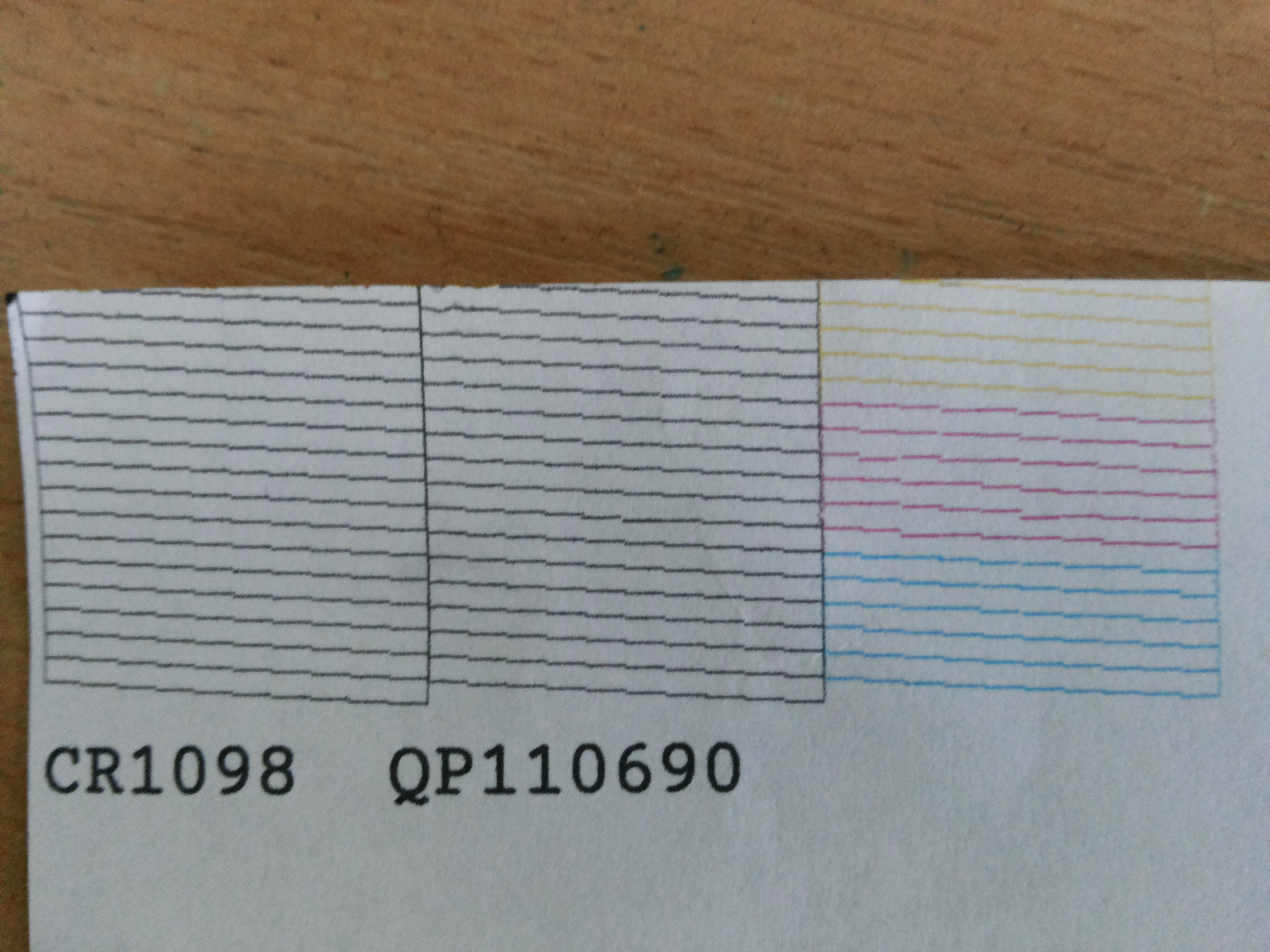

Здравствуйте, есть проблемка, имеем Epson T1100 и снпч, в режиме наилучшее фото, тест дюз 100% печать на листе А4 с еле видными полосками, причем по всем цветам, хотя если придраться к тесту дюз, то только в красном немного не ступеньками полоски, а есть прямые участки, просто не знаю к чему придраться, есть у кого какие соображения?

|    Сообщение #5 Отправлено 09 марта 2016 - 13:17   combain
Bashmachok, у вас на тесте дюз кошмар и полошение .
|    Сообщение #6 Отправлено 09 марта 2016 - 13:20   WWM
Кривоструй надо лечить.
Bashmachok,
а что было перед этим? Засохла голова? Или чернила такие попались? Или капа грязная была? Что?

|    Сообщение #8 Отправлено 09 марта 2016 - 14:41   WWM
Просмотр сообщенияBashmachok сказал:
два года стоял, отмачил
Так вот не все отмочилось, получается. Частицы пигмента по краям сопел еще остались. Самое обидное, что зубной щеткой их не потрешь.
Надо бы еще подогретой очищающей жидкостью помыть голову. И капа должна быть чистая!
Только учтите, что СНПЧ надо снять полностью и отставить в сторону, а тем временем мыть голову.
Кое-какие подсказки по промывке
вы хотите сказать что полоски должны быть ровными?
как раз наоборот - они должны быть ступеньками, каждая отдельно, а не склеиваться по несколько штук.

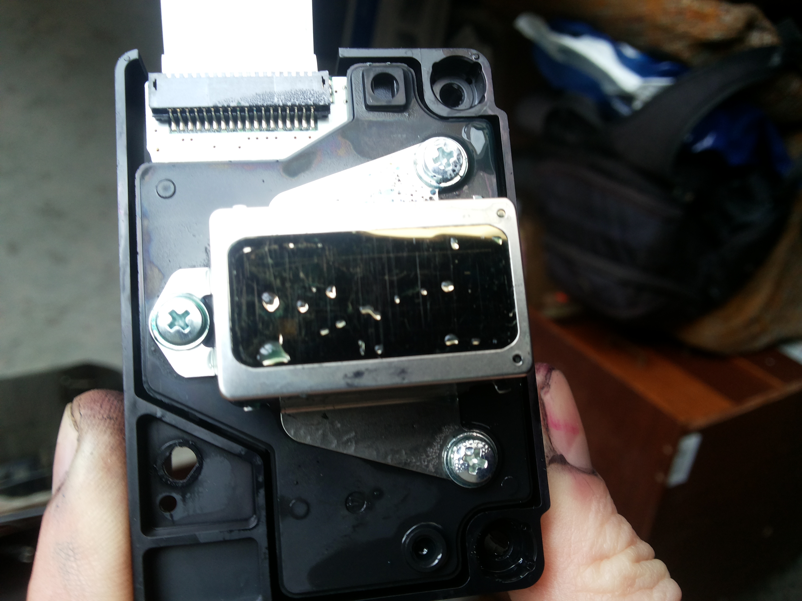

|    Сообщение #9 Отправлено 10 марта 2016 - 12:09   Bashmachok
снял голову вообще, оставлял на ночь, шприцом надавливаешь идет, но некоторые струи косые, на поверхности головки заметны легкие царапины, какова вероятность, что там где царапина попадает на полоску дюз, может быть физическое искревление и уже лучше не будет?
|    Сообщение #10 Отправлено 10 марта 2016 - 12:14   WWM
вот-вот, точно также при этом выстреливаются чернила при печати, поэтому и называется косоструй.
Если сопла теряют свою правильно-круглую форму (по любой причине), то именно появляется косоструй, т.е. меняется траектория полета капли и, соответственно, на бумагу капли попадают не туда, куда надо. Визуально видно как "полосит".
уже лучше не будет?
Давайте надеяться на лучшее. Может все-таки загрязнение откиснет и отвалится/отмоется.
|    Сообщение #11 Отправлено 10 марта 2016 - 12:29   Bashmachok
вот снимок поверхности головки на всякий случай
  • Прикрепленное изображение: 20160310_122241.jpg
|    Сообщение #12 Отправлено 10 марта 2016 - 12:44   WWM
На таком снимке не очень-то и видно что-то. А царапины на пластине - это обычное дело для "заслуженных" головок. Много она прошагала уже?

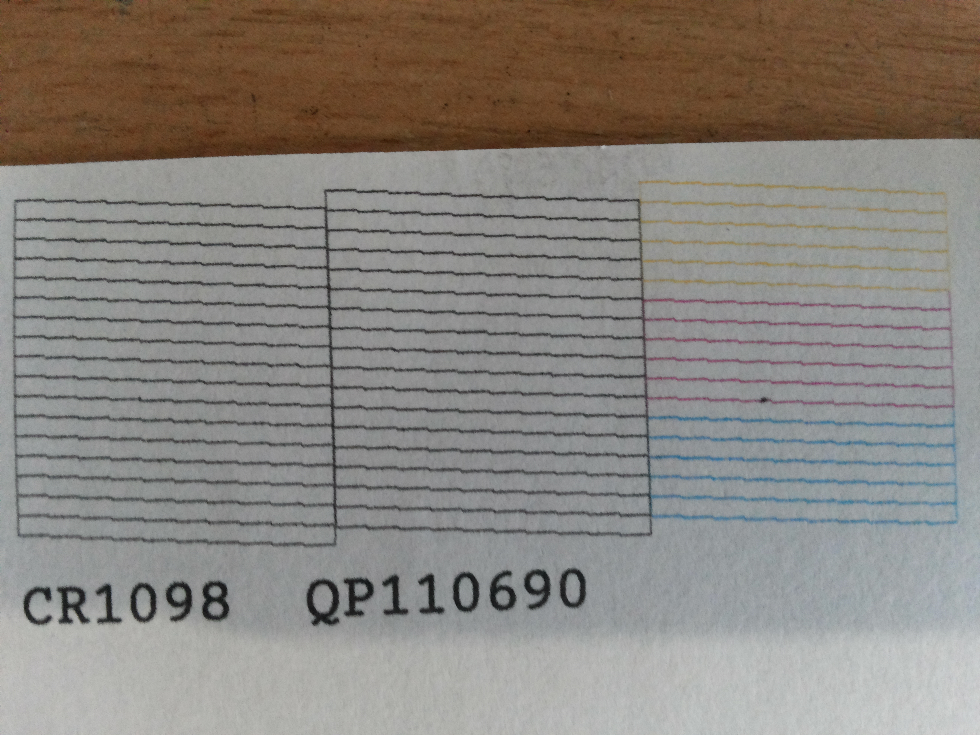

|    Сообщение #14 Отправлено 12 марта 2016 - 14:32   Bashmachok
Все собрал печать дюзы с первого листа идеально ровные печать картинки соответственно идеально, век живи , век учись...спасиба вам побратимы
|    Сообщение #15 Отправлено 12 марта 2016 - 19:53   Bashmachok
вот как стало печатать
