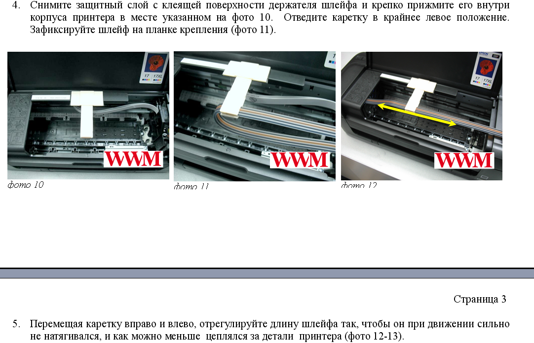

Добрый день, у меня принтер epson xp-313 стоит СНПЧ от фирмы Patron проблема в том что я не могу понять как провести шлейф что бы он не терся от копрус принтера, в инструкции написано было сделать крепления с правой стороны, но я его сделал, это крипление мешает двигаться каретки принтера,уже малеха начел шлей протираться

В ваще теме я не ненашел как правельно проложить шлейф может что то подскажите
| Сообщение #6 Отправлено 09 марта 2016 - 13:45
У нас картриджная система. Если поможет, то вот фрагмент нашей инструкции
