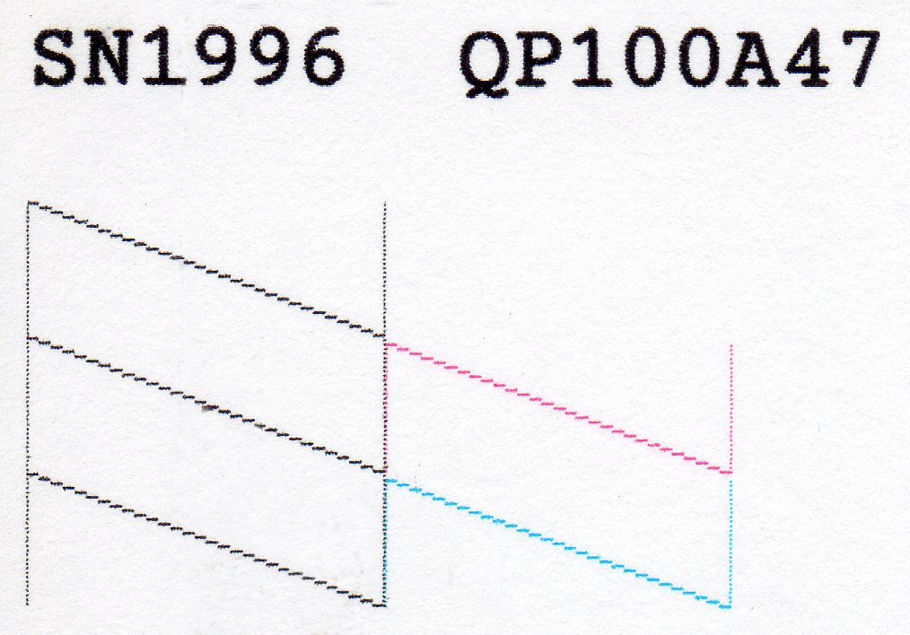

В продолжении темы. Вычитав, что принтеру нужно дать немного отстояться - оставил его в покое на ночь.
Утром - результат тот же, отрицательный, желтых дюз на тесте нет совсем. Тест - картинка №1, прилагаю.

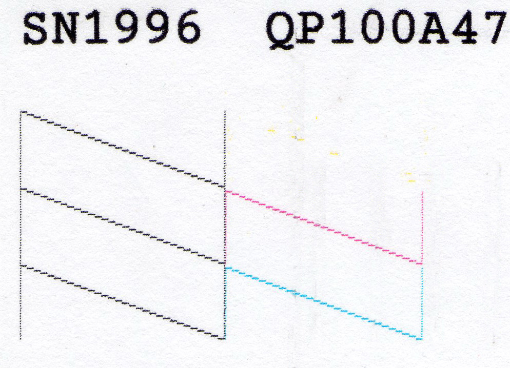

Делаю две прочистки - в результате на тесте появляются следы дюз. Тест - картинка №2, прилагаю.
Прикрепленное изображение: Тест 2.jpg

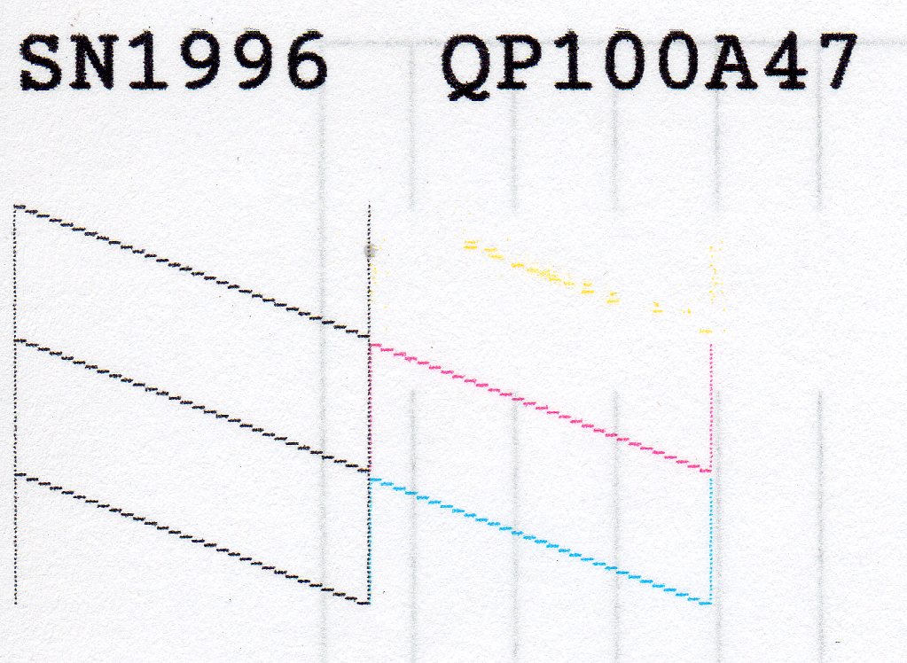

Повторяю всю операцию с вытягиванием шприцом снова. Две прочистки. Результат - текст картинка №3.
Прикрепленное изображение: Тест 3.jpg
Какие могут быть мои дальнейшие действия? Просьба откликнуться знатоков и любителей.

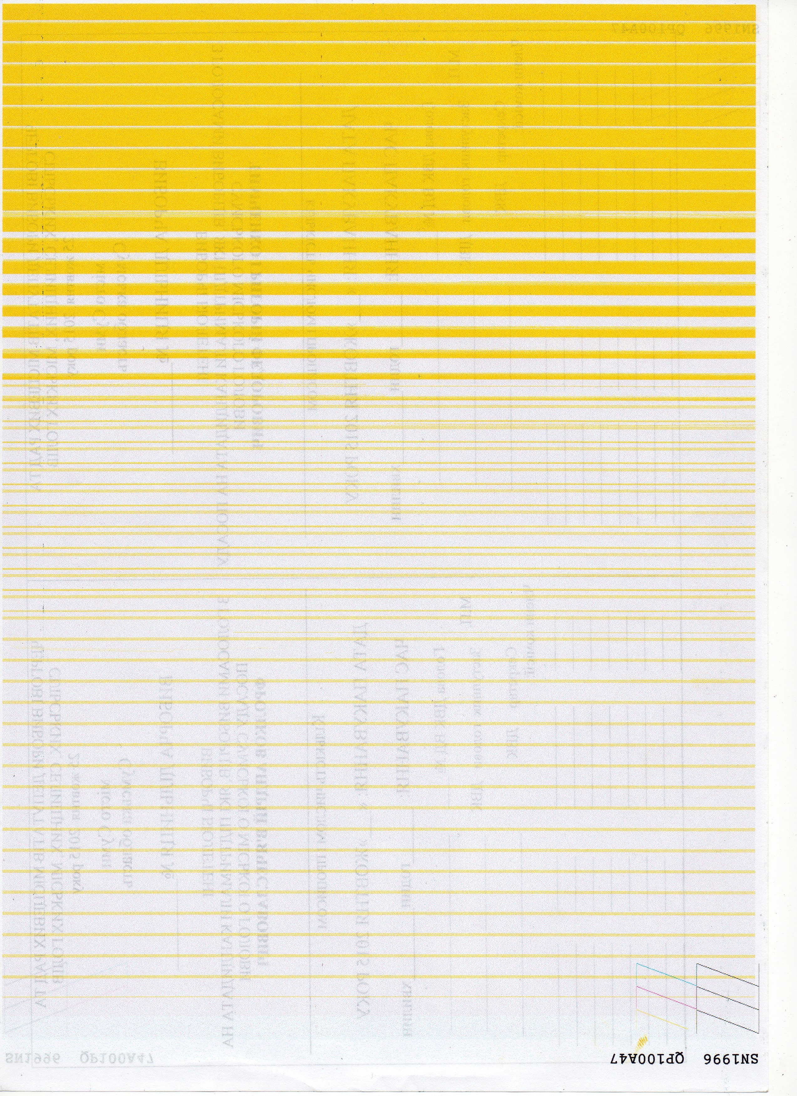

После всего вышесказанного попробовал отпечатать тестовый лист - страницу А4 залитую полностью желтым цветом.
Результат - желтая полоса в начала листа шириной около 10 мм, несколько желтых полос чуть жиже потоньше, и дальше чистый лист.

Так же пробовал печатать лист, залитый желтым - результат прилагаю. Сначала заливает желтым нормально, с учетом не печатающих нескольких дюз, дальше постепенно заливка сходит на нет. На том же листе, прошу прощение что в перевернутом виде, в правом нижнем углу последний тест дюз, о котором говорилось выше в данном посте.
Прикрепленное изображение: img005.jpg
Предположительно, чернила не доходят до ПГ (если не прав, прошу поправить).
Чернила не менял, печатаю этими уже давно. Шлейфы СНПЧ проверил, заломов, загибов, пережатостей нет. Доноры открыты, фильтры в порядке. При прокачечке СНПЧ шприцом чернила в шприц из картриджа поступают. Пены и прочего, описанного предыдущими постами, уже не наблюдаю.
Попробовал нажимать на обратный клапан в картридже, тот, к которому идут иглы с ПГ, срабатывает нормально. Разобрал обратный клапан - пружина целая, ржавчины или коррозии нету.
