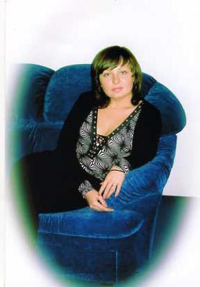

Отпечатал девушке фото. Принтер Епсон Р200+ СНПЧ+ Чернила InkMate, бумага Епсон суперглосси 255 г/м. Печатал из-под ФОтошопа. Все было хорошо, фото хранилось в альбоме, через 5-6 мес в месте размытия фона, (при печати применил в ф.ш. овальную область копирования с размытием 30 пикс) белый цвет стал зеленым Фон кстати синий и диван и пол. И на волосах девушки появилась зелень. Цвет лица стал пластмассовым. Кто сталкивался? Где косяк? Из остальной партии 30 шт. фото 10х15 еще у 3-4 появился такой-же эффект, но по краям фото. Там размытия не было. Короче какие мысли есть по теме?

сталкивались все, и с чернилами разных производителей. Решают по разному, я решил эу проблему так, скачал профиль к 230, 200, 300 бумаге фирмы ломонд, все настроил как советут "блекред" и все стало супер ок....ЕСЛИ ЧТО НЕ ПОНЯТНО,пиши, помогу!!!

Бумага то Епсоновская см.выше и зелень вылезла через 1 мес. после печати

По какой-то причине, произошло обессвечивание красных чернил.
Вся эта бяка, естественно, стала проявляться в более светлых участках.

Я поменял чернила InkMate на "RDM". Печатают "ОК" только на бумаге EPSON. На другую бумагу не могу найти профиль.

Чернила, однозначно. Посмотрите мою тему http://www.resetters...?showtopic=7877

У Вас проблемы с выцветанием чернил красного цвета. Можно попробовать в фотошоме чут-чуть добавить красного.
