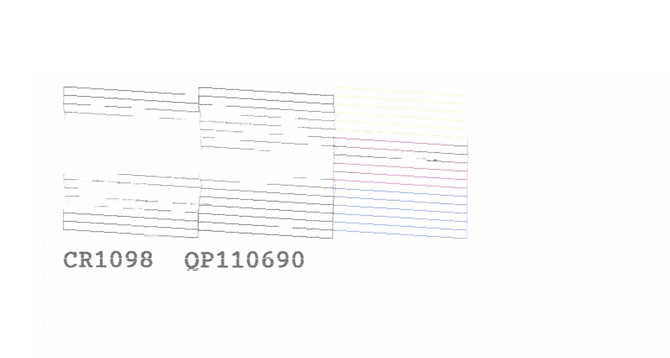

Привет друзья, тест дюз прилагаю на всеобщее обозрение. периодически пропадает ряд дюз, как на 2х чёрных каналах с продолжением на цветные каналы. Смешение цветов так же попадается
Ничего не предвещало беды, принтер работал не покладая рук до одного момента, резко при печати пропали дюзы всех цветов по центру теста, случалось и ранее периодически раз в 2-3 месяца. лёгкая промывка и снова в бой, опять успешная прочистка, но печати хватает максимум на 1-1,5 А3 листа с хорошей заливкой, цвет как правило пропадает во время печати, делаем прочистку из под драйвера, запускаем печать - опять печатает нормально. порой для отпечатки принта с большой заливкой (фото например) начинается танец с бубном, 3-4 принта в мусор - одни нормальный, бешеное количество чернил сливается в мусор. Принтер может печатать нормально, пропадают чернила на 4-5 см печати, далее цвета восстанавливаются.

Прикрепленное изображение: тест 1100.jpg

Пора принтеру подарить новую головку!

Можно попробовать разобрать ПГ и верхнюю часть с чернильнозаборными иглами отмыть в УЗ ванне, либо заправить СНПЧ промывочной жидкостью и погонять несколько дней
