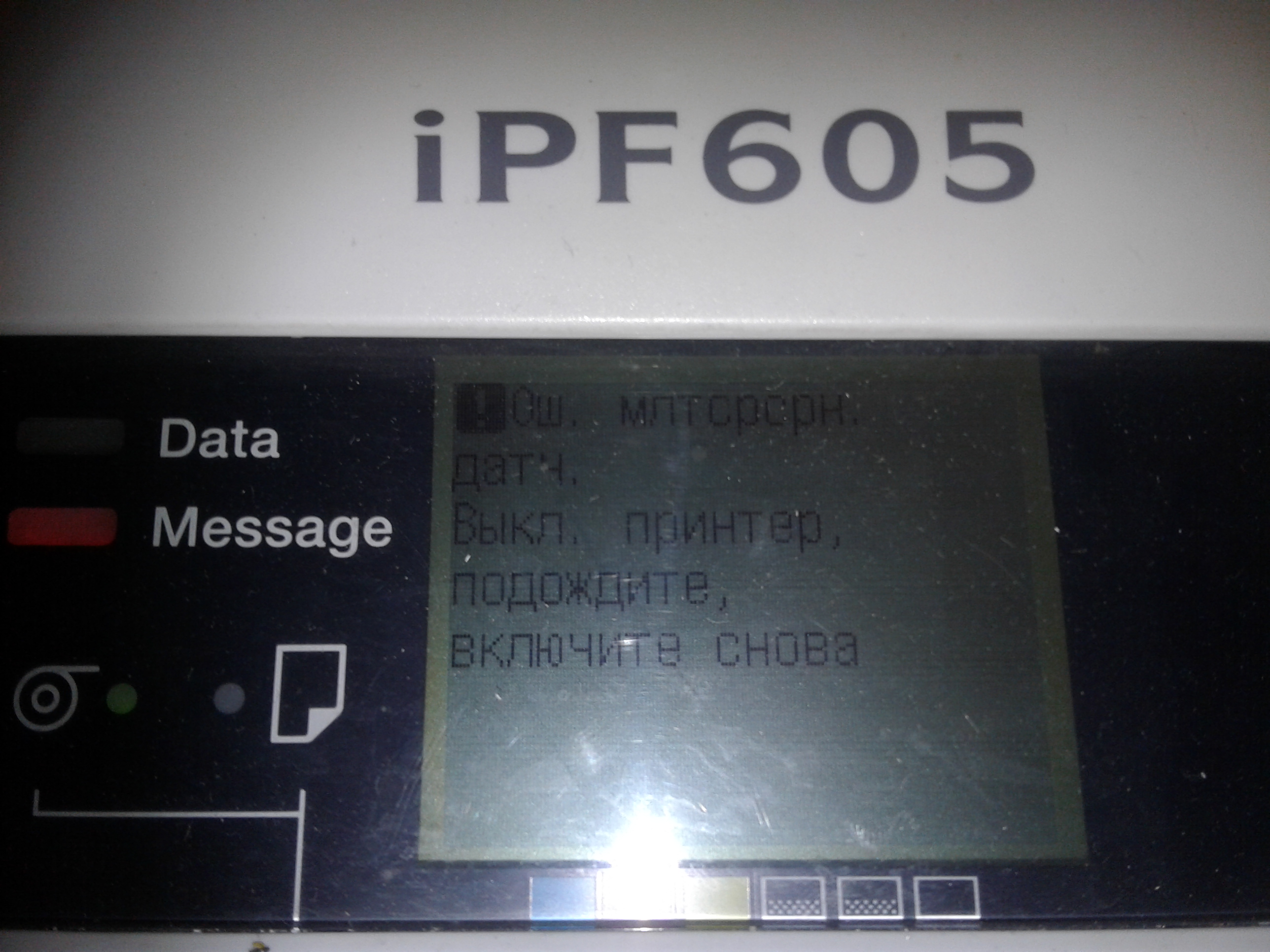

IPF8000s ош. млтсрсрн датч. Ошибка при включении
| Сообщение #1 Отправлено 06 марта 2016 - 14:34
При включении принтер выдает ошибку ош. млтсрсрн датч. как это вылечить и куда копать?
| Сообщение #2 Отправлено 11 апреля 2017 - 11:21
Оживим тему. У меня такая же ошибка на ipf605. Покопавшись в мануале, предположил что это ошибка МуЛьТиСеНСоРа 2F32 (млтснср). У меня или она вылетает или плоттер не может определить размер бумаги (ошибка 200C) при загрузке листов, или пишет про замятие бумаги при загрузке рулона. Пока что сам копаю.

| Сообщение #4 Отправлено 26 апреля 2017 - 07:48
При этой ошибке лучше переключиться в английский интерфейс, там хотя бы прямо написано multisensor error.
У меня есть такое на iPF605. менял мультисенсор с соседнего аппарата - не помогает точно. Переставлял эту бошку на исправный* плоттер - там стало писать то же самое, т.е. проблема в бошке, а не в сенсоре/материнской плате.

| Сообщение #5 Отправлено 04 августа 2020 - 15:22
Вот и я столкнулась неожиданно с этой проблемой.
Canon ipf605. Включается два-три раза в неделю для пары-тройки чертежей. Вчера все печатал нормально, завершили корректно. Сегодня запускаю печать - головка бегает туда-обратно, останавливается и что-то долго ждет, потом опять. ничего не печатает, но бумагу крутит... При попытке сброса задания выпадает та же ошибка по мультисенсору. Датчик сняла, почистила. Прямой свет на принтер исключила, памперс сбросила. Не могу распечатать ничего - ни проверку сопел даже - все так же - гоняет голову туда обратно, пауза, то же самое... Сброс - ошибка... Потом только ВЫКЛ/вкл...
Да, попробовала загрузить лист - не может определить размеры и тоже виснет...
Уже не знаю, куда копать..:(
