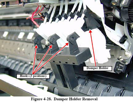

Поменял местами серый и желтый, желтый то появился вместо серого как и должно было быть. НО пропали cyan и magenta, начал я прочистками мучать его, ничего не помогало, думал попал воздух не выгоняется, снял опять голову промыл поставил, прокачал толку ноль. Думаю все остался я с четырьмя каналами(( Я уже почти смирился с этой мыслью. Начал думать: они пропали после того как поменял местами демпферы, а там рядом под металлическим кожухом плата со шлейфами, открыл ее попередергивал все шлейфы и о ЧУДО все каналы начали работать даже желтый на котором стоит серый.
Так что не контакт на шлейфе приводит к полному отсутствию цвета, и плоттер при этом никакой ошибки не выдает
Что то сказки какие то... ПГ не снимешь без разъеденения кабелей / шлейфов с этой платы и не снимая её с каретки принтера. Как же мыл ПГ + переставлял деспферы, что внезапно вдруг при очередном заходе, эту плату обнаружил?

Вы видели устройство каретки этого плоттера?
На каретку идет два шлейфа которые заходят в плату над кареткой, из нее выходит еще куча шлейфов и проводов два шлейфа на голову, на нож, на датчики. При промывке шлейфы естественно вынимались из головы. Плату никто не трогал, она под металлическим кожухом, ее еще и не так просто открыть, нужно снимать не только боковину но и верхнюю панель, да и зачем туда лишний раз лезть.
ПС: плата стоит над демпферами и их снятию как и снятию головы она не мешает

Ну так расскажите, где здесь плата и зачем снимая демпферы и голову туда лезть
