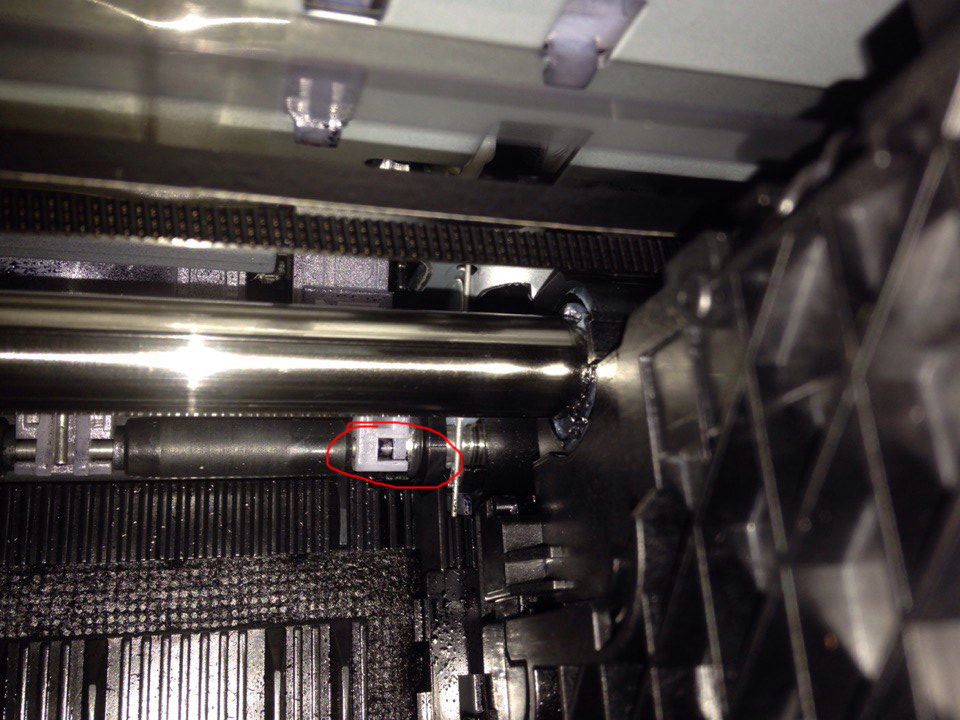

Кажется я нашел что пачкает бумагу. Самое правое крепление роликов которые подают бумагу. Белая защелка и в ней посредине полость, внутри ось на которой держаться все верхние ролики. Вот внутри была небольшая клякса от краски. Промокнул, вроде пока не пачкает...Подождем посмотри в этом ли действительно была причина
  • Прикрепленное изображение: 26HSfd1ceHA.jpg

Меня эта маленькая клякса сводит с ума, почистил снизу каретку, почистил нож резиновый, почистил капу. Все равно. Дело не в головке а в каких-то валиках, но никак не расмотреть в какой момент делает это пятно т.к. голова закрывает обзор даже если ничего не печатаешь и прогоняешь пустой лист :(
Пачкает именно крайний правый прижимной ролик
Или не прижимной:( Его вымываешь кое как что бы он стал чистым, потом голова подьезжает при прогоне и точка появляется:(

mateys, снимаешь верхнюю крышку. Откручиваешь лоток для бумаги. Убираешь 3 железяки прижимающие эти ролики. Снимаешь ролики . Ополаскиваешь и ложишь на часик в мыльный раствор. Пока они отмокают моешь "маленький" памперс. Оттирашь нижний прижимной ролик и всё остальное что загажено. Сушится все это хозяйство и собирается.
Потом в верней крышке делаешь дырку диаметром 120 мм. и приделываешь вентиль на выдув (120 мм.)с фильтром. Все! Принтер будет идеально работать без мазни при небольших нагрузках пару лет точно.
П.С. Я раз в год полностью разбираю принтер для тотальной чистки и смазки.
