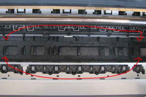

Привет! Нужна помощь. Epson L1800 пачкает бумагу с обратной стороны, раньше не парило, сейчас нужна двусторонняя печать. Прогоняла листы с промывочной жидкостью, вроде меньше, но не идеально. Говорят еще как то поддон можно очистить, подскажите, пожалуйста.

Спасибо, попробую. А мыть коврик промыв жидкостью или водой можно?

или водой можно?
Под краном, теплой водой, вставляйте аккуратно в пазы, края не повредите, снимать тоже аккуратно, есть очень тонкое место, можно порвать
