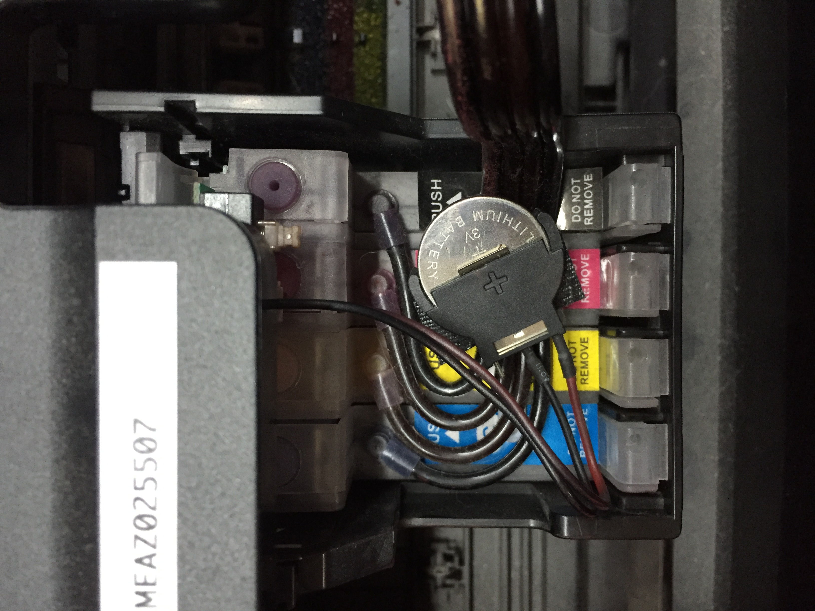

|    Сообщение #7 Отправлено 29 февраля 2016 - 17:07   kea.84
Да есть там батарейкаO?
Возник теперь следующий вопрос, а как мне её поменять и где взять, всмысле купить

|    Сообщение #8 Отправлено 29 февраля 2016 - 18:08   kea.84
Мальчики всем огромнейшее спасибо!!!!! Да причиной всему была батарейка!!! :biggrin:
