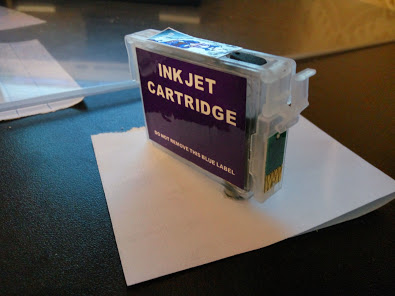

|    Сообщение #15 Отправлено 02 марта 2016 - 19:27   WWM
Ну.. значит давно это было, забылось.
А Вы молодец, сохранили свой принтер.
Просмотр сообщенияKorin сказал:
у меня какие-то универсальные стоят...
Получается, что теперь не очень понятно, какой чип нужен?
Картриджи вот такие?
  • Прикрепленное изображение: Refillable.png
|    Сообщение #16 Отправлено 03 марта 2016 - 21:06   Korin
Да не совсем, он у меня давно уже только черным печатает... Короче черный полосит, прочистить не удалось, ванночки тоже делал) и я залил в голубой и синий черный цвет ну и в черном черный, а в остальных дистиллированную воду лью))
А картриджи вот такие :Изображение
