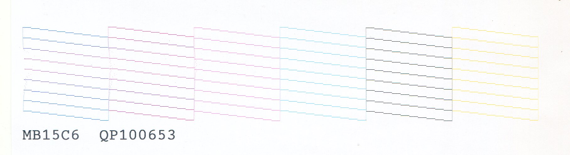

Новый L800 чернила стартовые оригинальные, работал 2недели, проблем нет.
Сделал тест дюз результат огорчил, скан прилагается.
Подскажите, что это
  • Прикрепленное изображение: L800 новый.jpg
|    Сообщение #2 Отправлено 27 февраля 2016 - 12:36   slef
Она самая. Разгерметизация. Сделайте ещё тест режимов печати из принтхелп и несите аппарат в СЦ по гарантии
Epson L1800 только оригиналы.
|    Сообщение #3 Отправлено 27 февраля 2016 - 13:07   kopisalon
Это заводской брак.?????
Кривизна из-за этого.??
На гарантию как отражается.??

Для начала нужно сделать штатную прочистку.

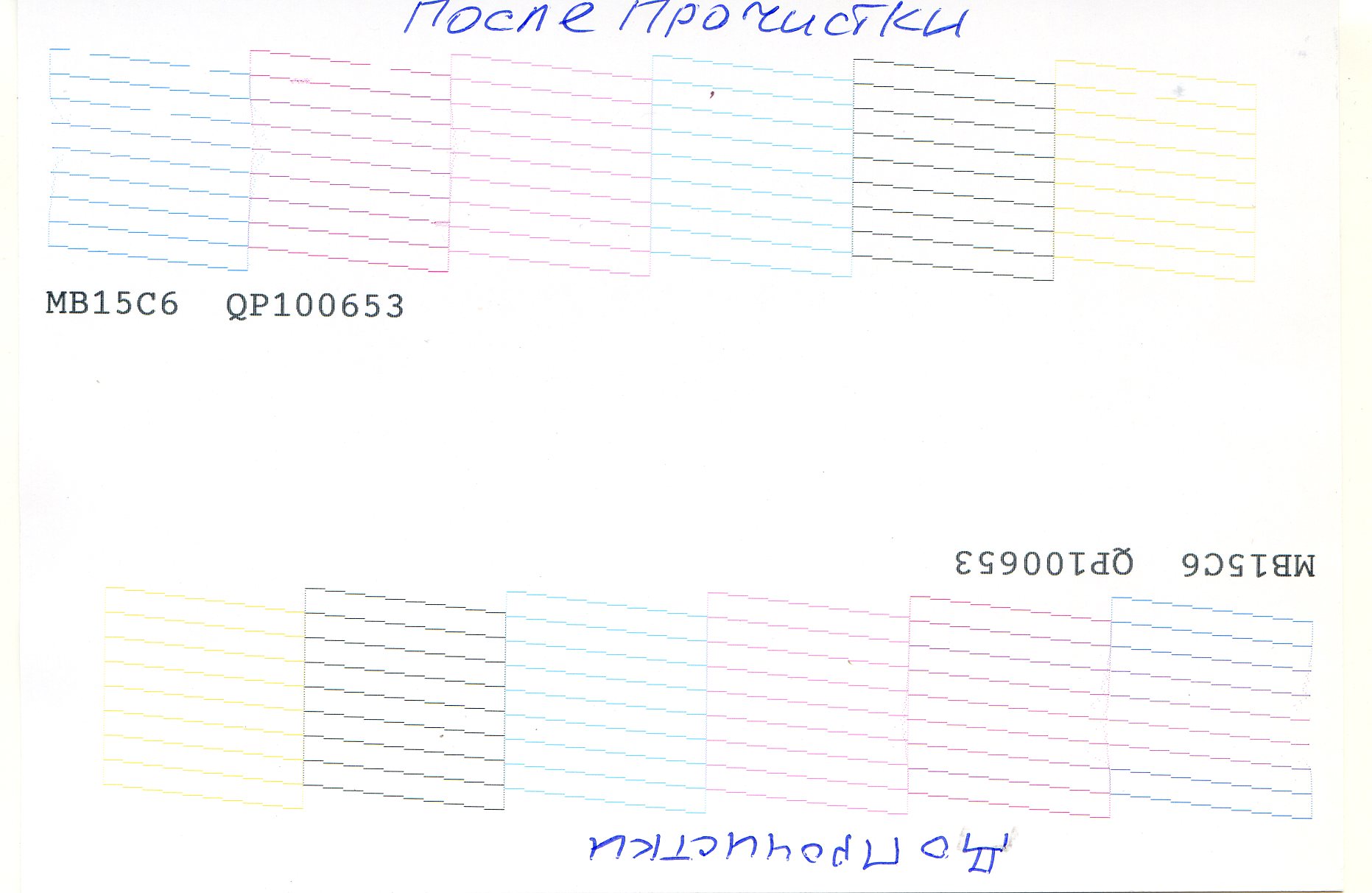

|    Сообщение #5 Отправлено 27 февраля 2016 - 13:47   kopisalon
Прочистил и даже дюзы пропали (стартовый комплект прочистка первая)
  • Прикрепленное изображение: L800.jpg
|    Сообщение #6 Отправлено 27 февраля 2016 - 13:52   slef
Явное смешение идёт
Ещё раз - сделайте тест режимов печати и выложите сюда
|    Сообщение #7 Отправлено 27 февраля 2016 - 14:00   kopisalon
Криво все равно
  • Прикрепленное изображение: img582.jpg
|    Сообщение #8 Отправлено 27 февраля 2016 - 14:04   slef
Тест режимов печати из принтхелп
|    Сообщение #9 Отправлено 27 февраля 2016 - 14:49   ЮХа
Просмотр сообщенияkopisalon сказал:
Бумажка не заминалась? В смысле, не шаркала по ПГ?

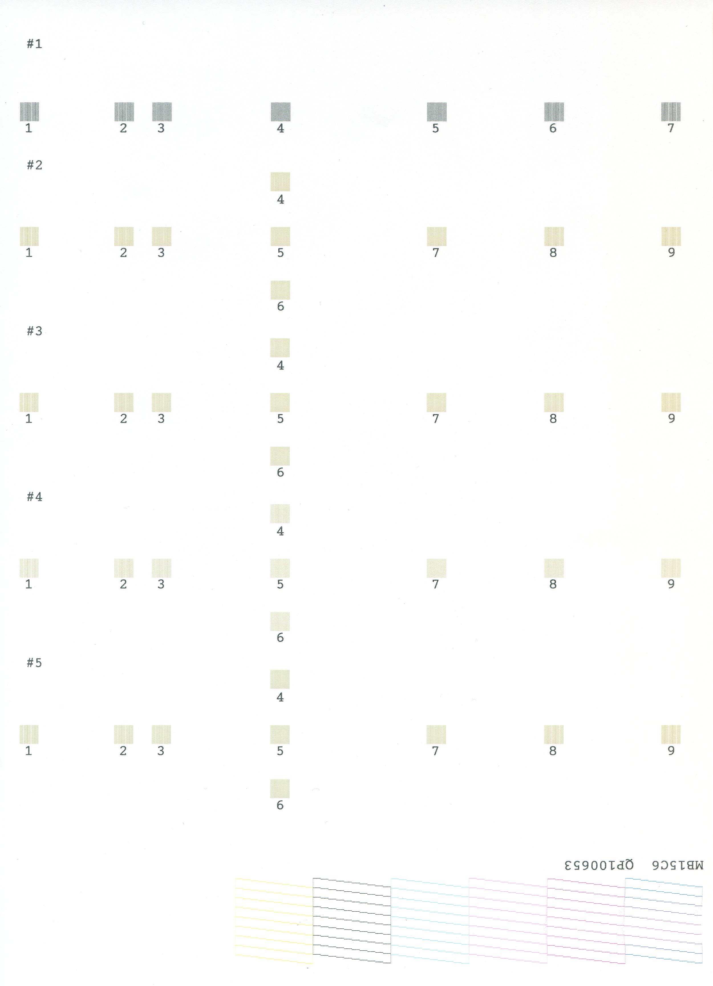

|    Сообщение #10 Отправлено 27 февраля 2016 - 18:31   kopisalon
Замятий не не было, да и печатает вроде не плохо.Но распечатал тест и вот результат
Почему два теста кривые.???

|    Сообщение #12 Отправлено 27 февраля 2016 - 19:32   kopisalon
Из принтхелп печатать не буду принтер новый еще стартовый комлект, а принтхелп может перепрошить мозги, и ПРОЩАЙ гарантия, но почему кривые два цвета и гарантийный ли это случай.???
|    Сообщение #13 Отправлено 27 февраля 2016 - 19:46   pepsiman
slef,
Разгерметизация это, ежу понятно.
не нажимайте то что не знаете и не перешьете ничего, там только инициализация может все на изначальные значения все скинуть, а также можно сменить серийник и ID печатающей головки
