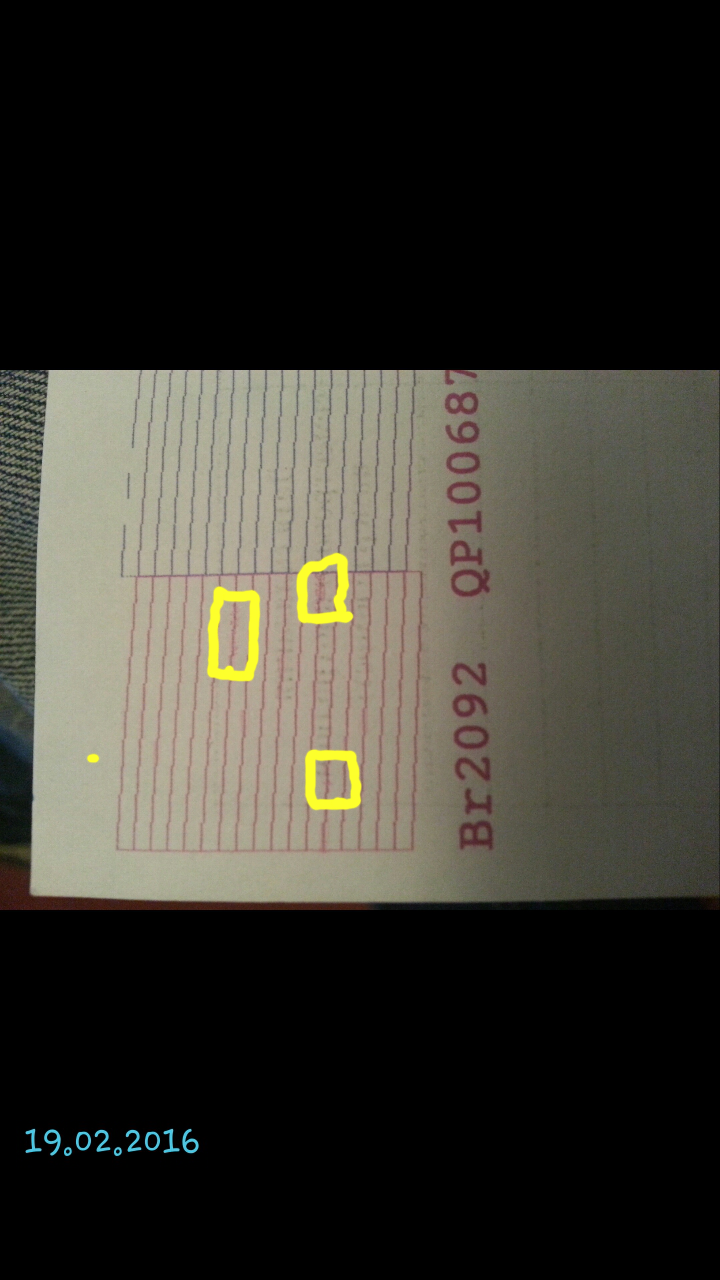

РЕБЯТ есть принтер Epson wf30.печатал на сублимации. Потом стоял и соответственно захода голова. Я снял голову почистил промыл продул отмочил.проблема в черном цвете там в этом принтере 2 картриджа с черным один пробил 2 тоже. Печатает день или до прочистки пг потом черный начинает полосить и тест дюз рваный. Вопрос что это? Чем чистить сильный засер сублимации? Я чистил и ввм розовой и мускулом и зеленым и синим помог изначально синий. Но я не понимаю есть что-то сильнее этого? Всем спасибо

А тест дюз как выглядит? Покажите
