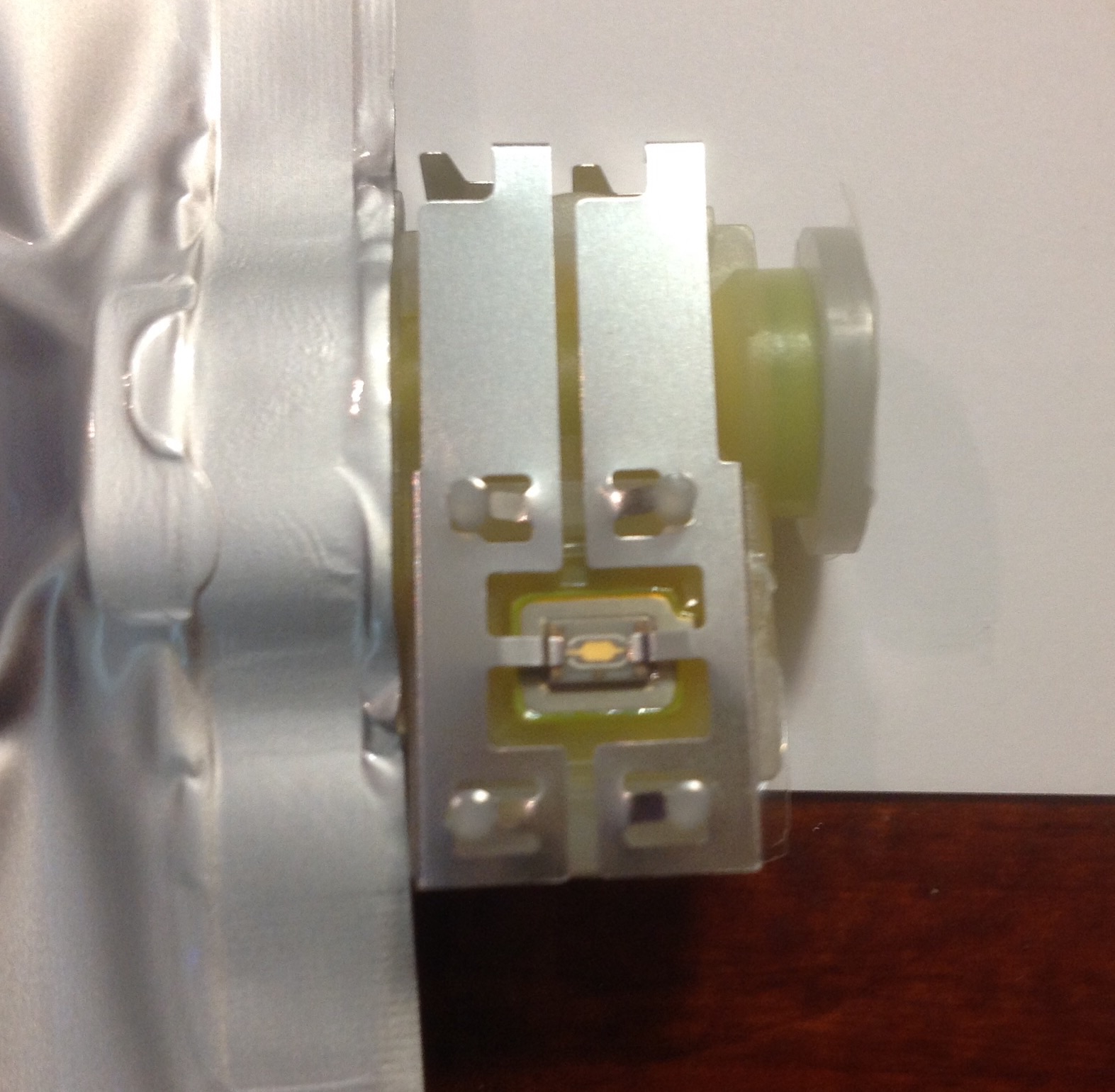

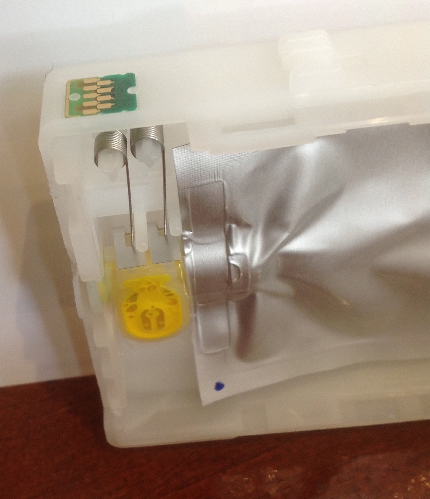

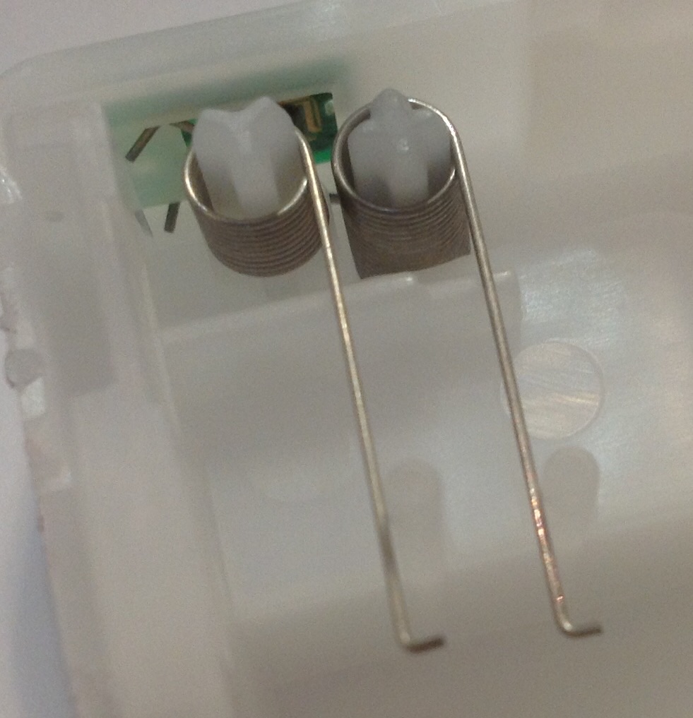

К чипу картриджа подходят 2 металических контакта от похоже " датчика наличия чернил " .
Фото :
И судя по всему - полное окончание чернил в картридже ( крестик ) срабатывает только после окончания чернил по этому датчику .
То есть когда уровень чернил в картридже доходит до " восклицательного знака " - то это значит то , что картридж программно почти пуст и принтер ориентируется на этот датчик ... И когда срабатывает датчик физического окончания чернил - это означает то , что картридж полностью пуст .

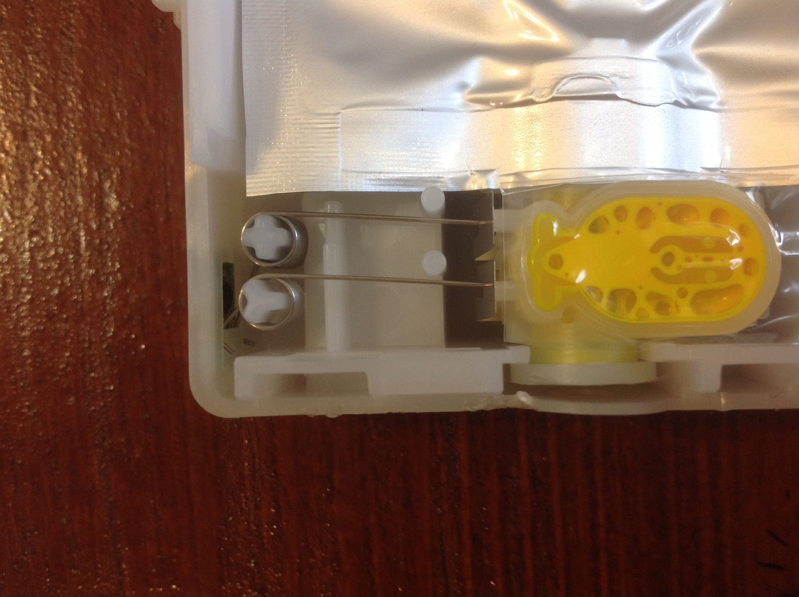

Сам датчик :
Контакты идущие к чипу :
