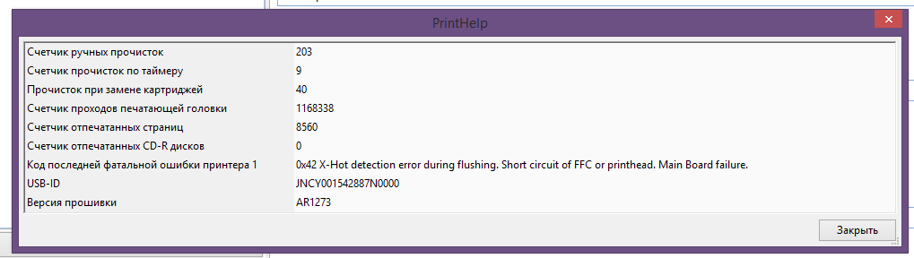

|    Сообщение #4 Отправлено 25 февраля 2016 - 23:22   glazique2
PrintHelp
Судя по этой теме шансы стремятся к нулю?
Стоит ли пробовать просушить ПГ и искать на ней погоревшие элементы?

|    Сообщение #5 Отправлено 25 февраля 2016 - 23:38   combain
glazique2, мне вас очень жаль .
В магазин за новой ПГ .
|    Сообщение #6 Отправлено 26 февраля 2016 - 01:49   glazique2
0x42 x-hot detection error during flushing. short circuit of FFC or printhead
Написал текстом, чтобы тема в поисковиках искалась.

|    Сообщение #7 Отправлено 26 февраля 2016 - 05:01   pepsiman
42 ошибка - полный трындец
43 ошибка - есть маленький шанс на выживание, просушка, шлейфа, везение
