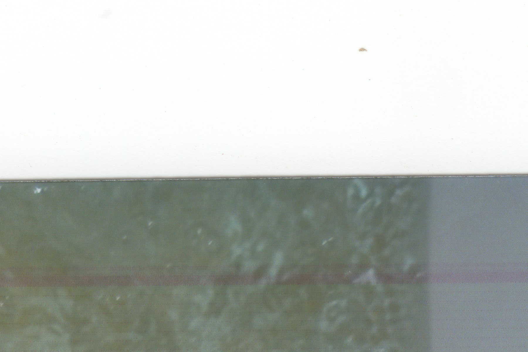

Ребята, подскажите пожалуйста. Появляется красная полоса на l800 на темных фотографиях в начале фото. Режим печати наилучшее фото, Чернила Хамелион ЕР270, рядом стоит ТХ650 с теми же чернилами, все в порядке. После появления красных полос выдает отличный тест дюз за исключением мадженты.Прикрепленное изображение: img067.jpg

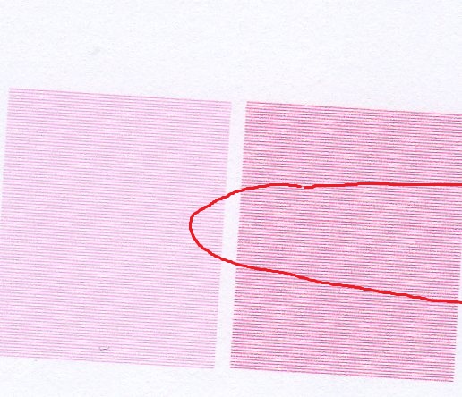

Фото проблемы нет, есть похожее, единственно что тут были выпавшие дюзы, и есть полосатость.
Прикрепленное изображение: img069.jpg
Ну и сейчас со всеми дюзами красная полоса менее выражена, однако есть и всегда в одном месте а именно 1 см от начала фото и только на темных, фото.

Залейте оригинальную Magenta
|    Сообщение #3 Отправлено 25 февраля 2016 - 21:04   Nikolai67
Косая дюза. Промывать, отмачивать пластину дюз...
|    Сообщение #4 Отправлено 24 марта 2016 - 23:49   kordi
Видел такое дважды, на двух разных принтерах. Добиться от клиентов оригинальные или нет - не смог. Судя по тому что печатали фото за деньги - наверняка неоригинал. Промывал, делал бутерброд - результата нет. Но самое интересное было в другом. красная полоса появлялась только на фотографиях 10х15. На 13х18 ее было уже трудно найти, на А4 ее не было вообще. Чернила оригинал покупать и заливать отказались, поэтому дальнейшие эксперименты закончились. Теперь думаю какая связь размеров и этого глюка...
|    Сообщение #5 Отправлено 25 марта 2016 - 08:57   Nikolai67
Видимо вы ремонтируете только исправные принтеры, так как промыть косящую дюзу у вас квалификации не хватает. Как таким ремонтникам доверять технику? ПОЗОР!!!
