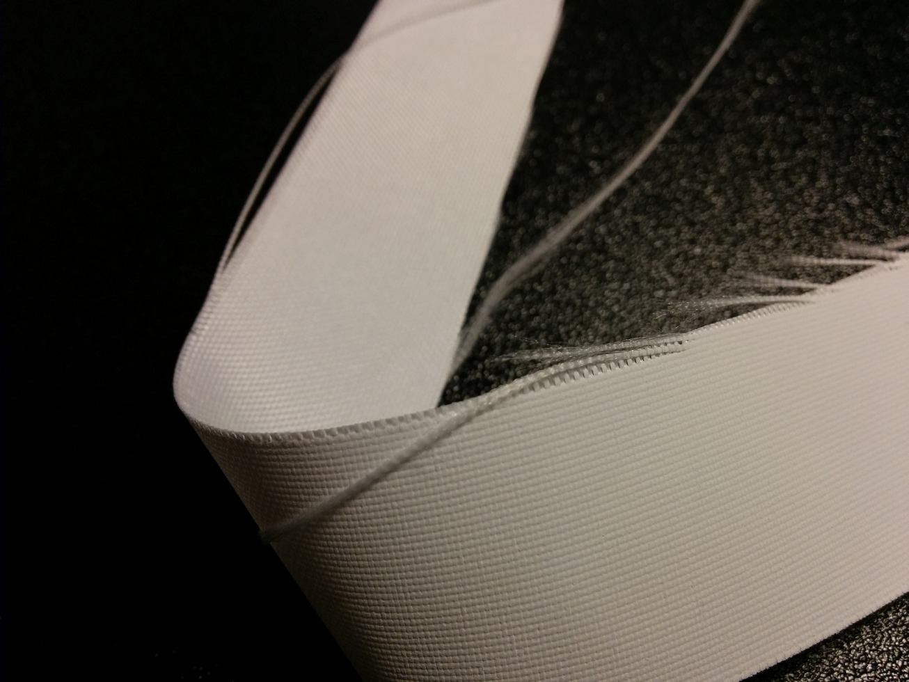

На фото мой материал:
Чем резать полиэстровую ткань
| Сообщение #1 Отправлено 24 февраля 2016 - 22:37
Господа, чем можно отрезать легкую полиэстровую ткань CHU Sail Canvas CY-005? Ткань плетенная, плотностью 150 г/м2, универсальная и предназначена для разного типа печати. Мне подходит идеально. Но вот чем резать ее? Пытался для этого использовать роликовый резак STEIGER R-36, но он только зажевал ткань и оставил на ней неглубокий след. Если брать ножницами, но вначале сделать надрез, а потом вести их, то рез получается довольно легким.
| Сообщение #2 Отправлено 24 февраля 2016 - 22:44
есть такая штука-термонож...некоторые паяльник затачивают.
| Сообщение #3 Отправлено 24 февраля 2016 - 23:39
Спасибо за ответ!
Только для моей задачи требуется автономная и автоматическая резка- термическое воздействие не подойдет, так как, подозреваю, что это пожароопасно.

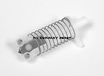

Кстати, а вот широкоформатные принтеры Epson (например, 7880/9880), в качестве встроенного резака используют вот такие ножи:
Интересно, а они справятся с такой задачей?
