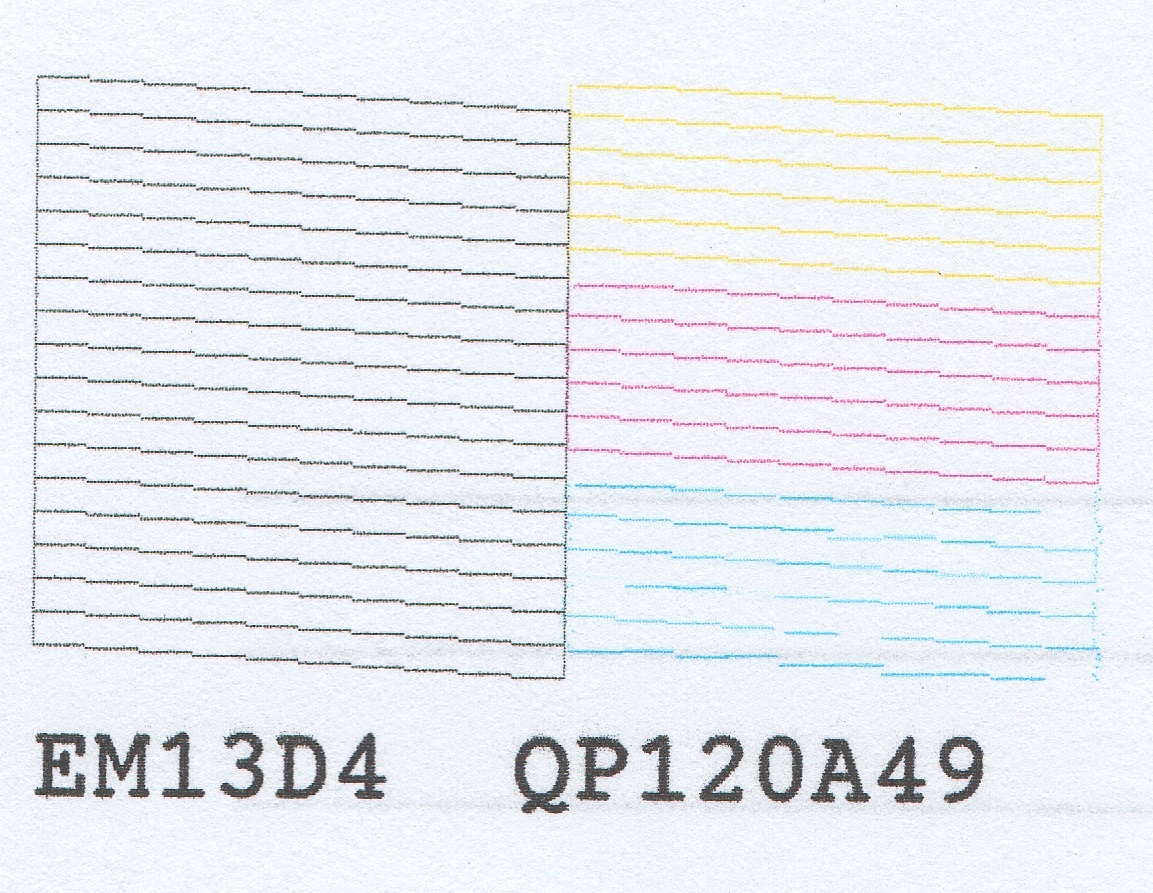

Здравствуйте!
Никак не могу добиться нормальной печати цвета Cyan, делал бутреброд, но один хрен где-то дюзы косоструят, где-то вообще не печатают.
Может бутерброд криво сделал? Что посоветуете, камрады?
Чернила InkTec
Epson XP-413, 1,5 года, печатает пару раз в месяц от силы.
  • Прикрепленное изображение: img161.jpg
|    Сообщение #2 Отправлено 24 февраля 2016 - 19:05   potroshitel
Просмотр сообщенияsouthernlord сказал:
Чернила свежие, или им тоже 1,5 года? У Инктека циан проблемный.

|    Сообщение #4 Отправлено 25 февраля 2016 - 07:25   southernlord
Просмотр сообщенияpotroshitel сказал:
купил новые чернила - они свежие. А вот засор случился еще на старых, и вот им, наверное, годик то был.
|    Сообщение #5 Отправлено 25 февраля 2016 - 09:50   Pavel Sapa
southernlord, делать прочистку ПГ придется, тогда можно будет добиться результата.
|    Сообщение #6 Отправлено 25 февраля 2016 - 10:26   slef
У меня на R295 был косоструй на черном цвете на нескольких дюзах. Хронический. Чернила были ОСР. На протяжении 4 месяцев, пока не кончились эти чернила, маялся - то желтые дюзы выпадут несколько штук, то черные. Когда чернила закончились, установил вместо ПЗК капсульную СНПЧ с самодельными капсулами, залил чернила Ревкол хамелеон L800. С тех пор, тьфу-тьфу, не знаю проблем ни с косоструем, ни с выпадающими дюзами. Но перед установкой СНПЧ я поставил на ПГ капсулы, налил в них дистиллированной воды и запустил прокачку чернил. Тем самым промыв ПГ, чтобы не подсохла, пока я делал нижнюю прокладку шлейфа. Толи эта промывка сыграла роль, толи новые чернила, однозначно теперь трудно сказать. Я больше склоняюсь к чернилам. Потому что с ОСР я уж сколько промывал/прочищал ПГ - косоструй не уходил.
Мораль - от чернил зависит очень много ))
Epson L1800 только оригиналы.
|    Сообщение #7 Отправлено 26 февраля 2016 - 19:38   apika
Попробуйте после бутерброда прокачать чернила с помощью программы printhelp, как вариант. А вообще не бойтесь снять голову и замочить нормально, я тоже сперва боялся, а оказалось они живучии ;) Главное, перед снятием головы отключайте все провода питания и компьютера, а то у меня скорее всего из за этого предохранитель сгорел при первой разборке. А могла и плата.
|    Сообщение #8 Отправлено 28 февраля 2016 - 14:33   atlanfa

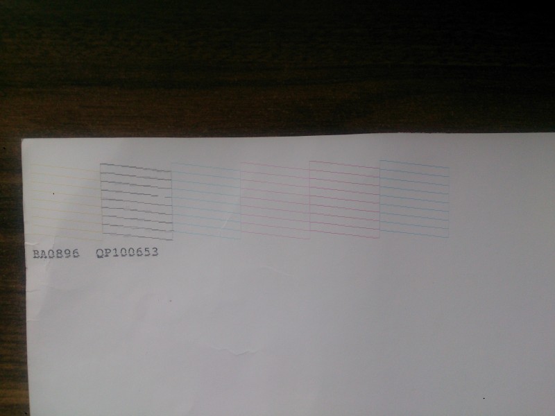

Уважаемые знатоки. Прошу прощения, что в чужой теме, но нужен простой ответ на простой вопрос:
Прикрепленное изображение: dac35444c79b8d4cb27d7b1aa4d48741.jpg
Что происходит с черным? Суть в том, что отдают этот принтер Epson T50 за 10 у.е. Стоит ли брать? Излечимо ли?
|    Сообщение #9 Отправлено 28 февраля 2016 - 14:49   WWM
могут быть просто старые чернила. Нужны свежие.
Это как для начала.
|    Сообщение #10 Отправлено 28 февраля 2016 - 15:06   atlanfa
Это как для начала.
Спасибо за ответ. Это как самый лучший исход. А как самый плохой что можно предположить?
|    Сообщение #11 Отправлено 28 февраля 2016 - 15:06   slef
Берите. Меняйте чернила
|    Сообщение #12 Отправлено 28 февраля 2016 - 17:09   WWM
Просмотр сообщенияatlanfa сказал:
А как самый плохой
Засорение головки. Лечится промывкой.
Шансы на успех зависят от того, какие там чернила наделали такое - пигмент или водянка, оригинал или совместимка.
Решение о покупке можно принять уже сразу после смены черного на свежие.
|    Сообщение #13 Отправлено 29 февраля 2016 - 08:30   atlanfa
Всем спасибо! Залиты были водные чернила. Проблема решилась сменой чернил даже без промывки СНПЧ. Просто откачал старые через картридж и залил новые.

|    Сообщение #14 Отправлено 09 марта 2016 - 16:13   Олька89
