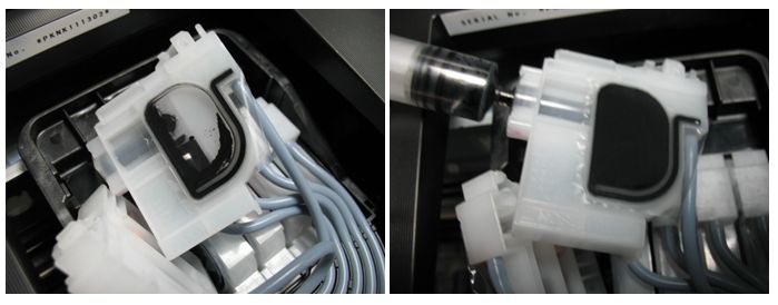

Добрый день, подскажите, как слить только чёрные чернила СНПЧ Epson L 110 и залить новые?
|    Сообщение #2 Отправлено 24 февраля 2016 - 13:38   WWM
Шприцем с трубкой вместо иглы отсасываете чернила из донора. Далее снимаете демпфер нужного цвета и шприцем без иглы достаете остальное.
Залить в том же порядке: сначала в донор, потом подкачать шприцем до заполнения демпфера.
  • Прикрепленное изображение: Опустошение и заправка демпферов.jpg
