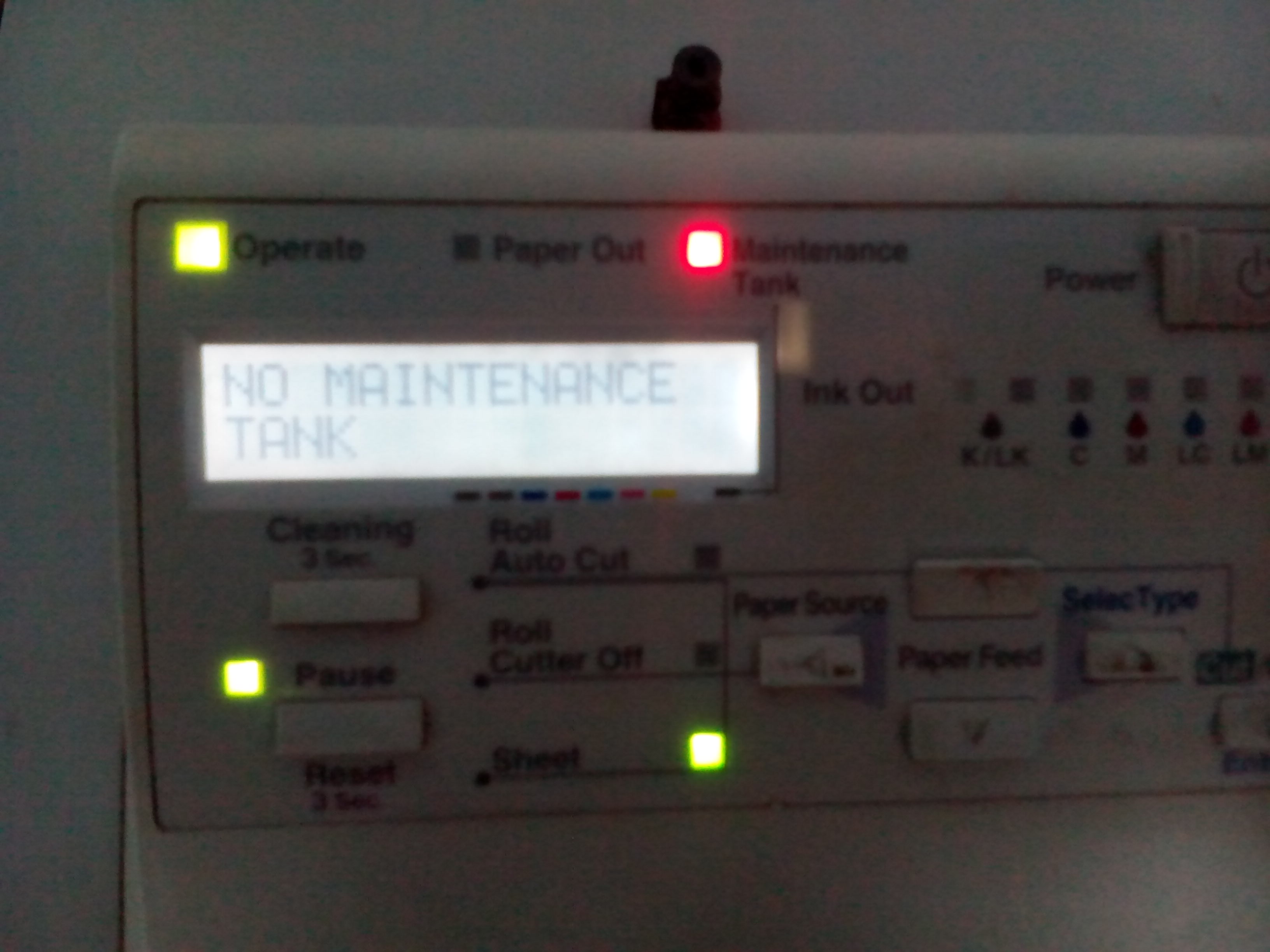

Началось все с того, что плоттер просто в один прекрасный день перестал реагировать и отобразил индикацию (см. вложения) на дисплее.
Первое что я сделал - это естественно заменил "памперс" на новый (не помогло), далее - обнулил чип старого (результат тот же).

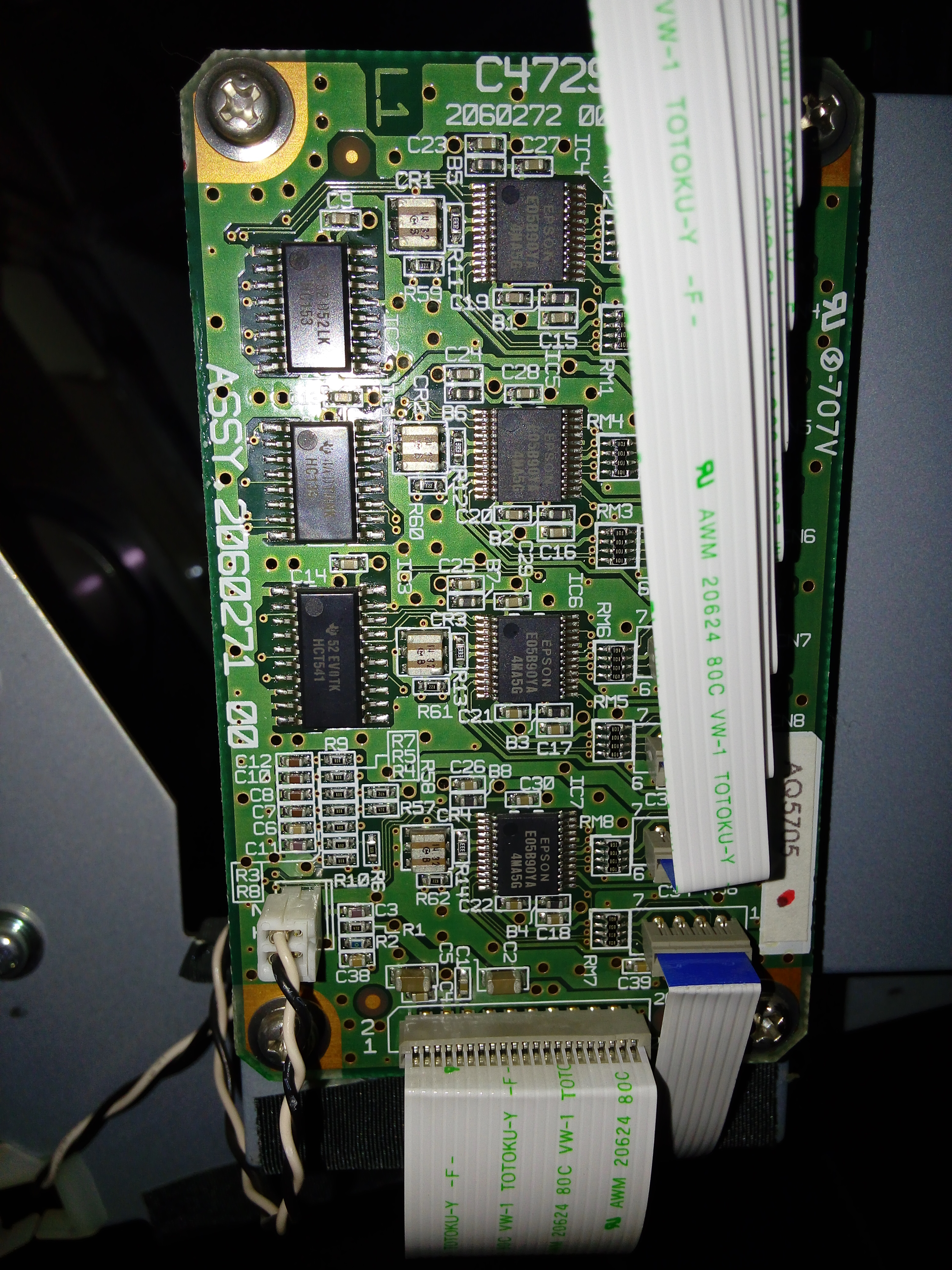

Далее посоветовавшись со специалистом из СЦ в телефонном режиме (по близости нет СЦ) он посоветовал проверить Т-образную плату контактной группы "памперса". При осмотре выяснилось, что краска (водорастворимая) забрызгала всю плату. Тут я конечно обрадовался: "Наконец-то! Вот она причина! Ща протру, просушу и запущу." Но не тут-то было.
Прочистив и установив плату на место - проблема осталась. Я снова извлек плату и решил ее прозвонить (по совету специалиста из СЦ).

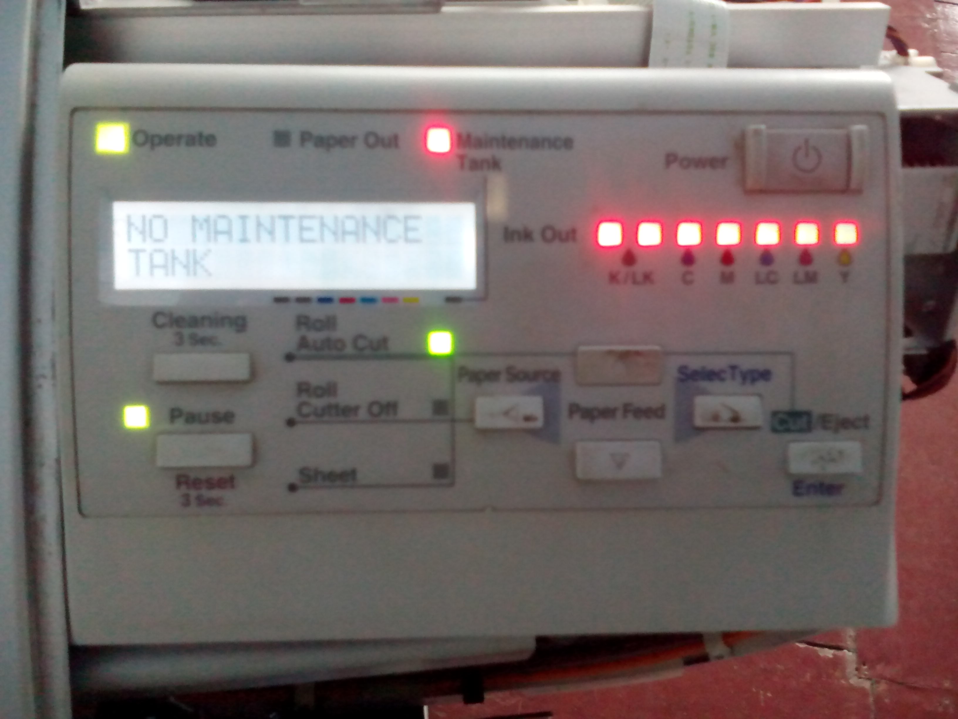

Оказалось, что из 7 контактов прозваниваются только 3. Отдал в ремонт (мобильных телефонов) - на следующий день забрал. На текстолите акуратно пропаяли контакты, я их прозвонил - все ОК, заодно и прозвонил узкий шлейф (от "памперса" до платы контроллера картриджей) - тоже все ОК. Собрал, запустил, а в ответ уже горит индикация всех цветов картриджей. Отключил узкий шлейф от контроллера, решил попрововать без него - индикация картрижджей пропала. Подключил назад - выдает только ошибку "памперса" (см. вложения).
Погуглив появилось предположение, что проблема скорее с контроллером (платой), а именно (не уверен) с предохранителем (-лями).
Но тут загвоздка - я понятия не имею как их найти.
Подскажите, кто с похожей проблемой сталкивался и как решили.

|    Сообщение #2 Отправлено 24 февраля 2016 - 10:12   nik_2
Просмотр сообщенияdimamed сказал:
5 -10 всё делать... Глядишь правильно всключится )))
Т.е. если где дребезг контакта - искать. Ну и с установленным памперсом прозвонить шлейф от него на предмет КЗ / обрыва. Кстати, если контакты были залиты чернилами, то на раз и шлейфу кирдык вполне м.б. Для проверки можно сменить с любым от картриджа (для проверить, если пойдёт по длинне)
На плате !чипов" нет предохранителей (насколько помню). Они на материнке, что сзади принтера под кожухом. Там смотреть. Погугли по замене предохранителя на Epson (модель не критична)- найдёшь как выглядит.

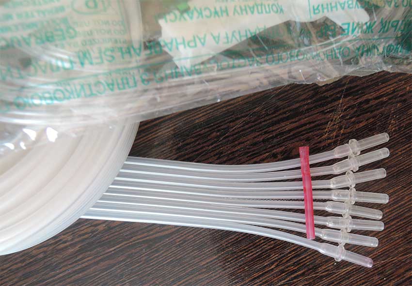

|    Сообщение #6 Отправлено 17 мая 2018 - 15:48   nik_2
Просмотр сообщенияTepeyotl сказал:
а мудрить соединения как-то стремно
5 -10 мин с перекуром + капельница (система переливания- 10 руб в аптеке)
Прикрепленное изображение: Шлейф_СНПЧ_7600_9600.jpg
Это готовый шлейф для стандартных банок СНПЧ (80 или 350 мл.)
Этой же "пипкой" от капельницы и трубку намертво соеденить не проблема. Не искать ничего, а за ближайшим углом всё в наличии ))
