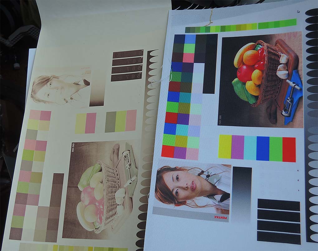

Да ну, что Вы такое говорите. Нормальное изображение выходит. Правда, на WF2010 в последнее время печатаем. А при переносе вообще гораздо правильнее цвет выходит на ткани. Правда, правильный цвет и все такое более важны для портретов и других фото изображений. А для того, что наносится в реальности главнее яркость, крикливая насыщенность. Ну, как обычно, люди не любят "бледных" картинок, несмотря на то, что в природе вокруг все-таки все бледное, а не крикливое.

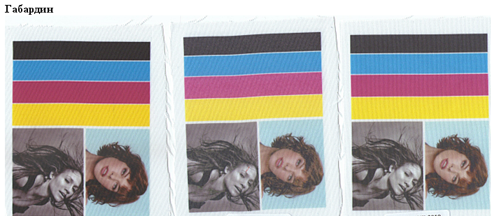

Вот скан перенесенных на габардин в прессе изображений с сублимационной, простой и матовой бумаги (слева направо).
  • Прикрепленное изображение: Gabardin from Subl_Plain_Matt papers.png

|    Сообщение #16 Отправлено 23 февраля 2016 - 12:40   WWM
 pepsiman сказал:
на самой бумаге почти не видно,

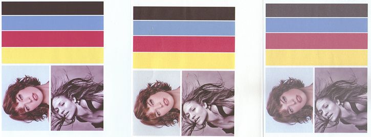

На WF2010 достаточно хорошо видно. Но сами отпечатки на бумаге нет смысла рассматривать ни по цвету, ни по интенсивности красок, они не соответствуют тому, что потом получается на ткани. Все зависит от степени отдачи пигмента носителем.
Отпечатки в приложении в порядке матовая, сублимационная, простая.
 nik_2 сказал:
А какие основания печатать в данном качестве
Никаких. Мы используем преимущественно Матовая/Фото. А Вы?
  • Прикрепленное изображение: Сублимационные на матовой, сублим. и простой бумаге.jpg

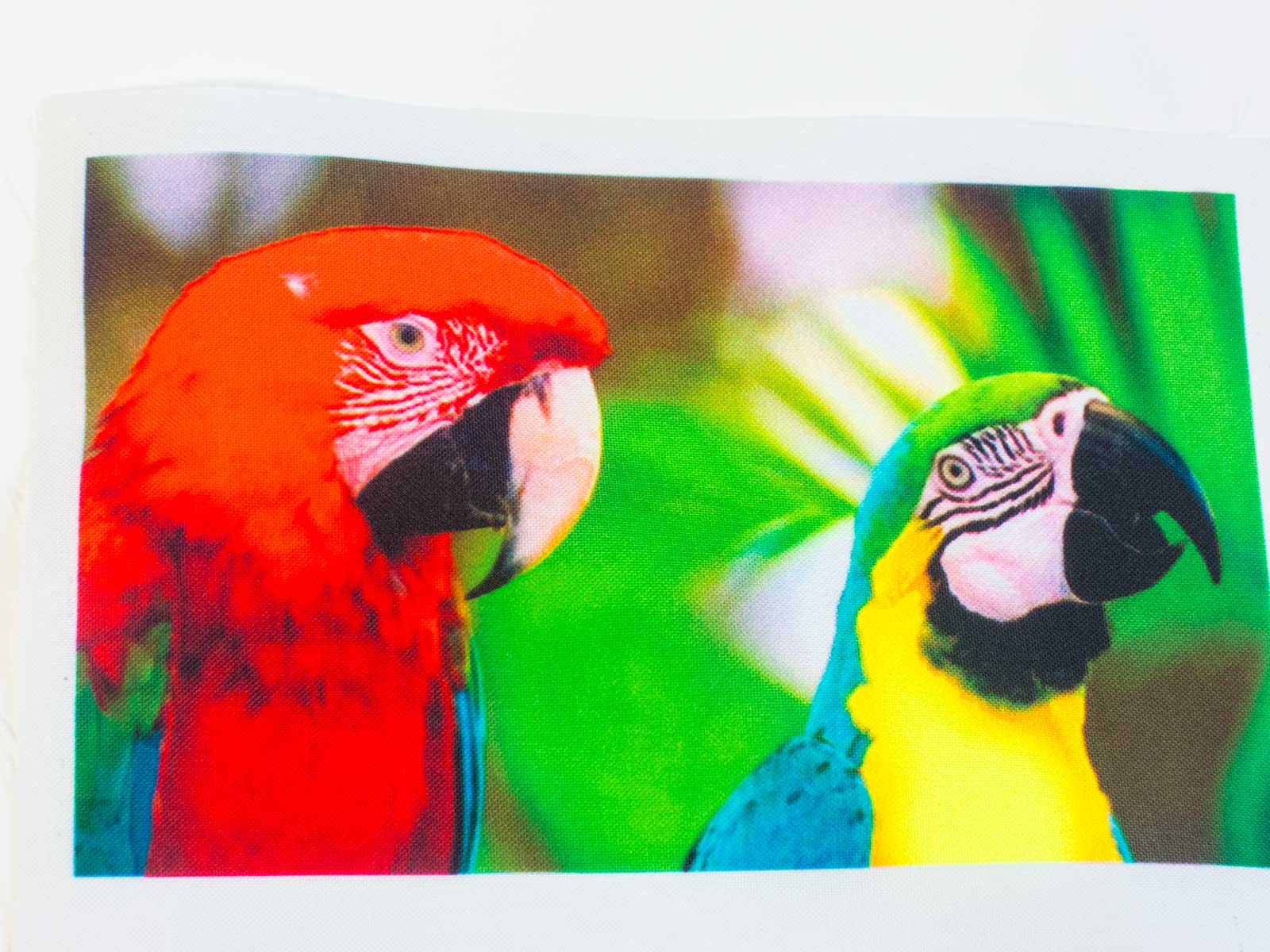

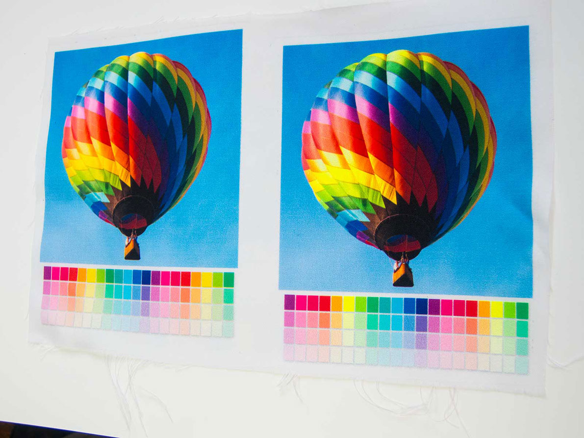

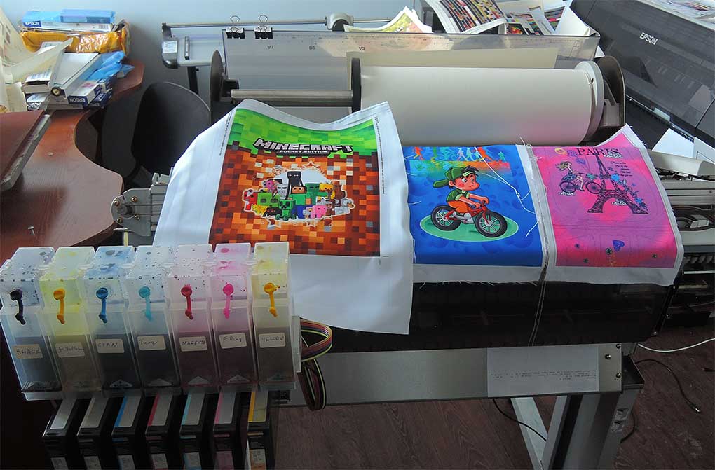

|    Сообщение #17 Отправлено 23 февраля 2016 - 13:37   nik_2
А мы 360x360 dpi, 720x360 dpi в зависимости от цветовой схемы и требований к качеству конечного продукта.
Прикрепленное изображение: 1.jpg Прикрепленное изображение: 2.jpg Прикрепленное изображение: 3.jpg
|    Сообщение #18 Отправлено 23 февраля 2016 - 14:25   WWM
2-я картинка - это отпечаток на бумаге?
Последняя - результат? хороший профиль.
Все, что выше на наших сканах - без профилирования. Просто пробы на степень переноса пигмента

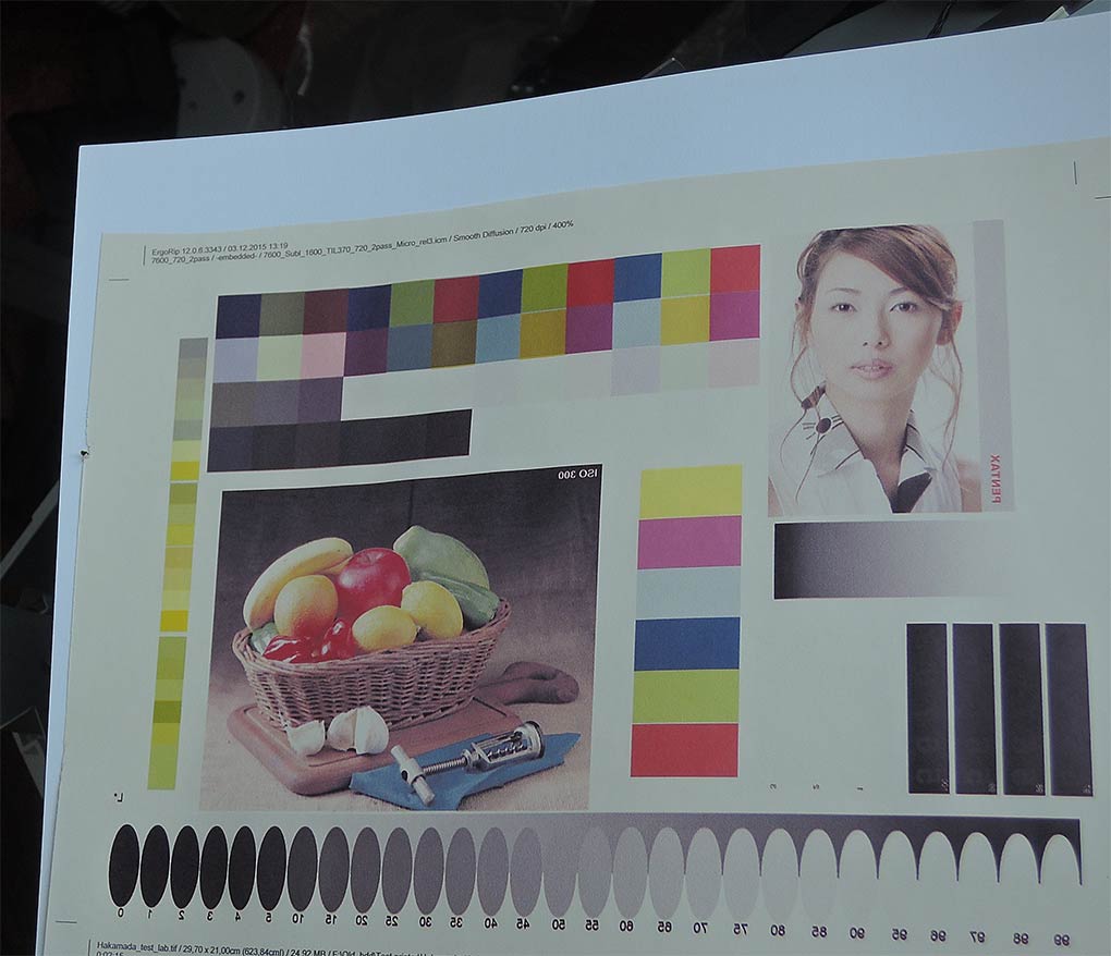

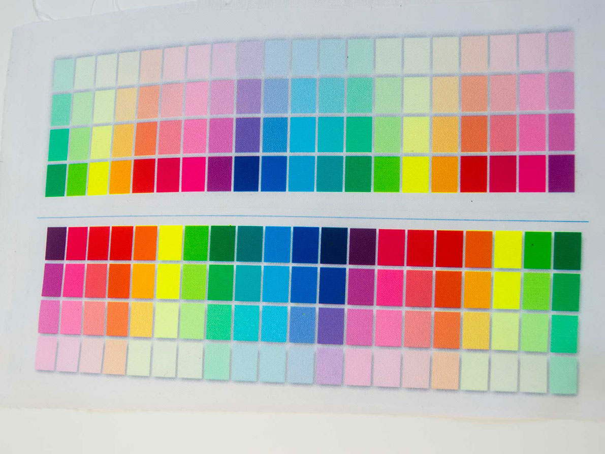

|    Сообщение #19 Отправлено 23 февраля 2016 - 15:32   nik_2
 WWM сказал:
Точно всё.
С месяц пыхтел :crazy: 7-цветная система в работу пришла первый раз. На картинках уже конечный продукт (на тряпке).
Прикрепленное изображение: 2.jpg Прикрепленное изображение: 88.jpg Прикрепленное изображение: 11.jpg
4800 уже на 8 цветов в планах.
