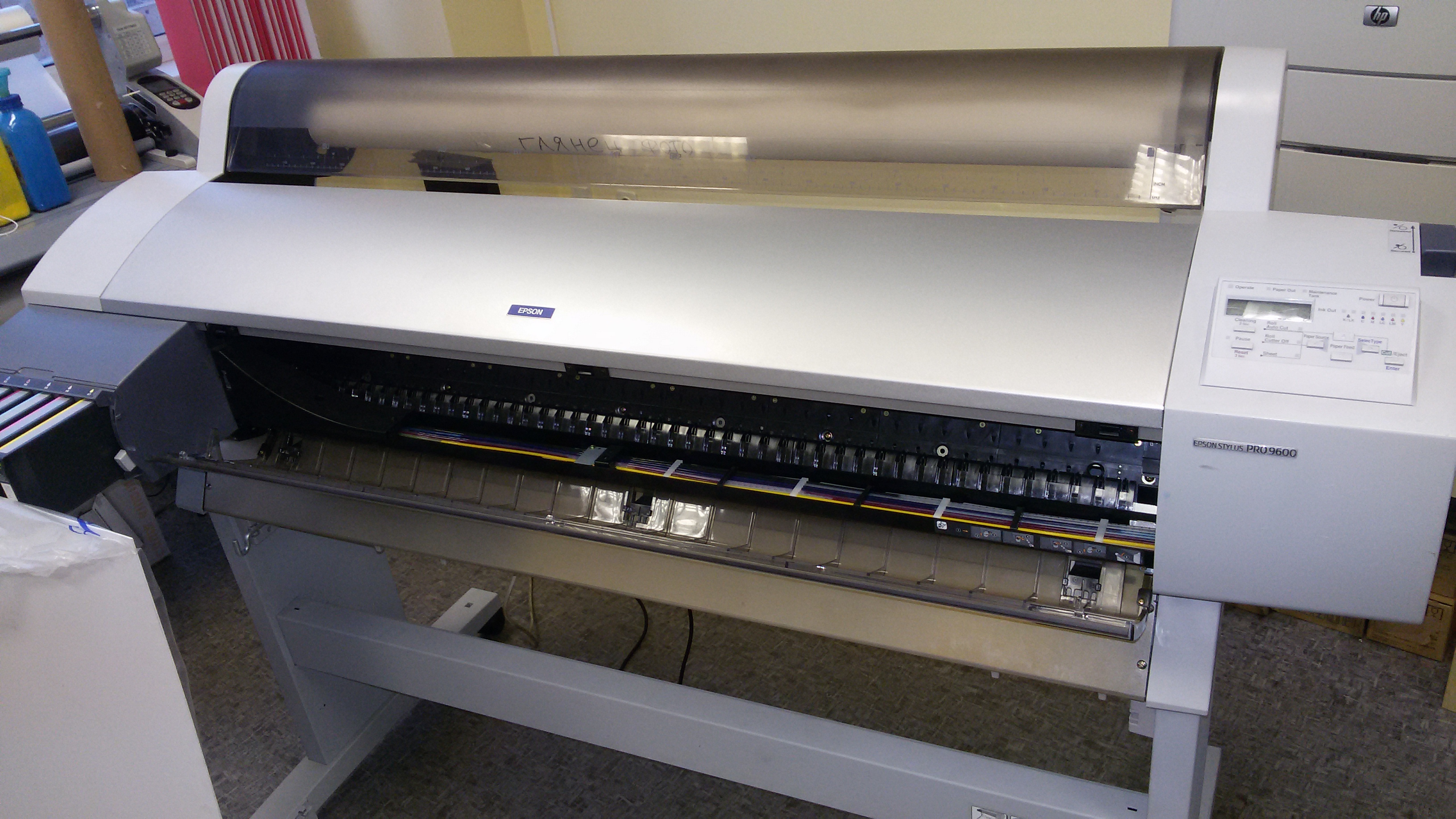

Здравствуйте. Мне "По наследству" достался плоттер Espon 9600. Не включается. Вызвали местного омского сервисника. Посмотрел и сказал, что нужно менять плату питания. После чего можно будет запустить плоттер и дальше смотреть, что с ним. Плоттер стоит уже давно и до того, как попал ко мне в руки, тоже какое-то время стоял. Визуально аппарат чистенький, такое ощущение, что отпечатал какое-то символическое кол-во чертежей. Использовался в проектной организации. Стоят оригинальные картриджи с прошедшим сроком годности. Однако со значительным объёмом чернил внутри. Отверстие, когда достаёшь картридж влажное от капельки чернил. Теплится надежда, что можно оживить аппарат. Что посоветуете? В Омске пока не нашёл решения. Понимаю, что, возможно, многие скажут, что печатающая головка засохла и всё такое, но хочу убедиться сам, что это действительно так, и что она реально ни на что не пригодна, например, даже для печати ч/б чертежей. Жалко машину на свалку выкидывать. В кач-ве донора запчастей что-то не продаётся на Авито, хотя выставил за 19000 р.

| Сообщение #3 Отправлено 23 февраля 2016 - 10:53
Обновление. Ещё раз решили сами всё проверить. Глупо, конечно, но оказалось, что шлейф был отключен от управляющей платы... А мы этого не заметили. Зачем это понадобилось делать прежнему влалельцу, не известно. Подсоединили шлейф, плоттер заработал. Можно было пол года простоя избежать. Ладно мы, не разбираемся, но ведь сервисный мастер одной из именитых омских компаний приезжал и сказал свой вердикт, что надо менять плату питания. И дядька не глупый, в возрасте, не первый год подобными аппаратами занимается. Вот мы и забросили этот вопрос, некогда было заниматься. Сейчас плоттер показал, что 1 цвет закончился. Покопались в Интернете, отключили слежение чернил. Запустили тест дюз. Полностью чистый. Запустили прочистку. Тест снова чистый, ни одной точечки не напечатал. Визуально в шлейфах воздух, очень длинные отрезки, которые во время прочистки никуда не двигались. Думаем, может ещё что отсоединил прежний хозяин.

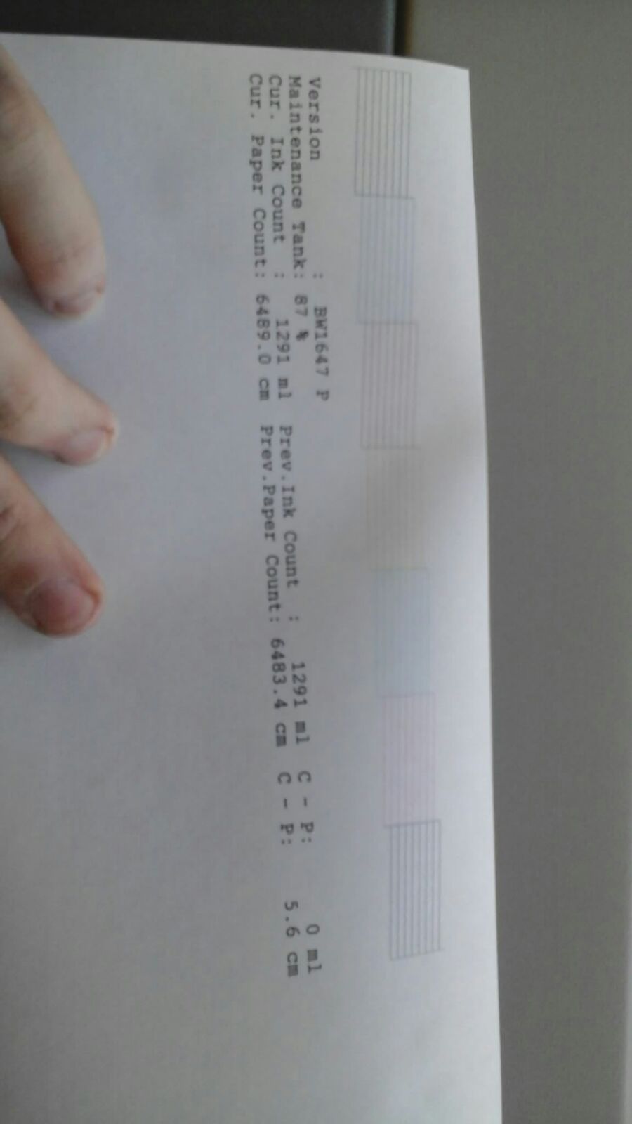

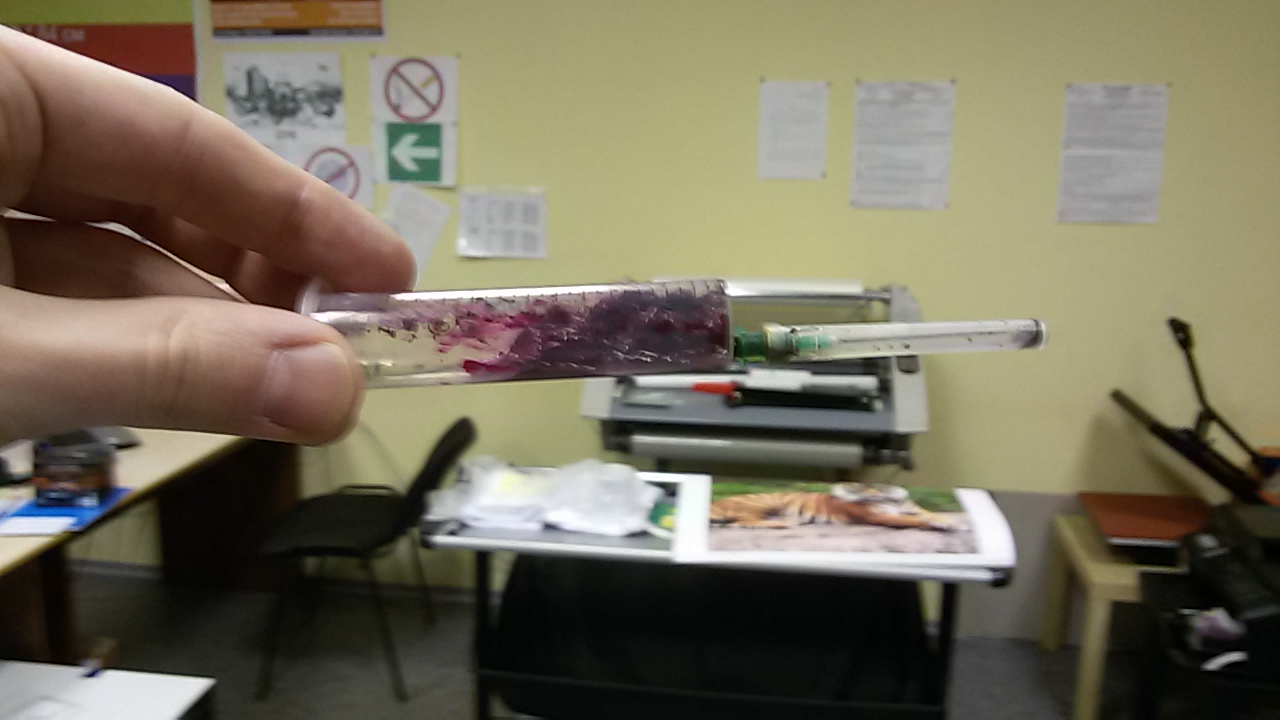

| Сообщение #16 Отправлено 12 марта 2016 - 21:09
Саша из Чернил.нет, также известный, как Алекс Фокс, всё отмыл, шаг за шагом.
Тест дюз 100%. Который раз уже решает сложную задачу. Последняя фотка со шприцем, это не загустевшая кровь, не пугайтесь, это загустившие оригинальные пигментные чернила Magenta от Epson из красного шлейфа.
Вы сударь маньяк?)))
Вот именно так и вышли?)))
Вопрос-какими нанотехнологиями так получилось?
