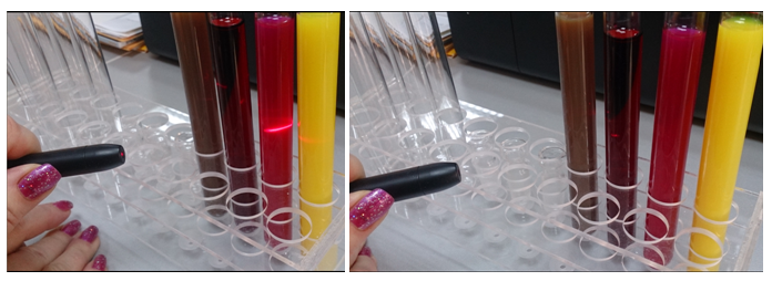

На какой основе они изготовлены? Схожи с водными или пигментом?
Это пигменты. И это подтверждается эффектом Тиндаля (рассеивание света лазерной указки твердыми нано частицами в приложении, водорастворимые чернила не дают такого эффекта).
Вообще, если обратиться к определению понятия, то любое красящее вещество - это краситель, но выделяется из всех красителей группа пигментов исключительно по принципу НЕ РАСТВОРИМОСТИ в том или ином растворителе. Поскольку для сублимационных чернил основным растворителем является вода, то и пигменты (класса дисперсных) - это красители, не растворимые в воде, и обладающие свойством сублимировать (т.е. переходить их твердого сразу в газообразное состояние, минуя жидкое).
