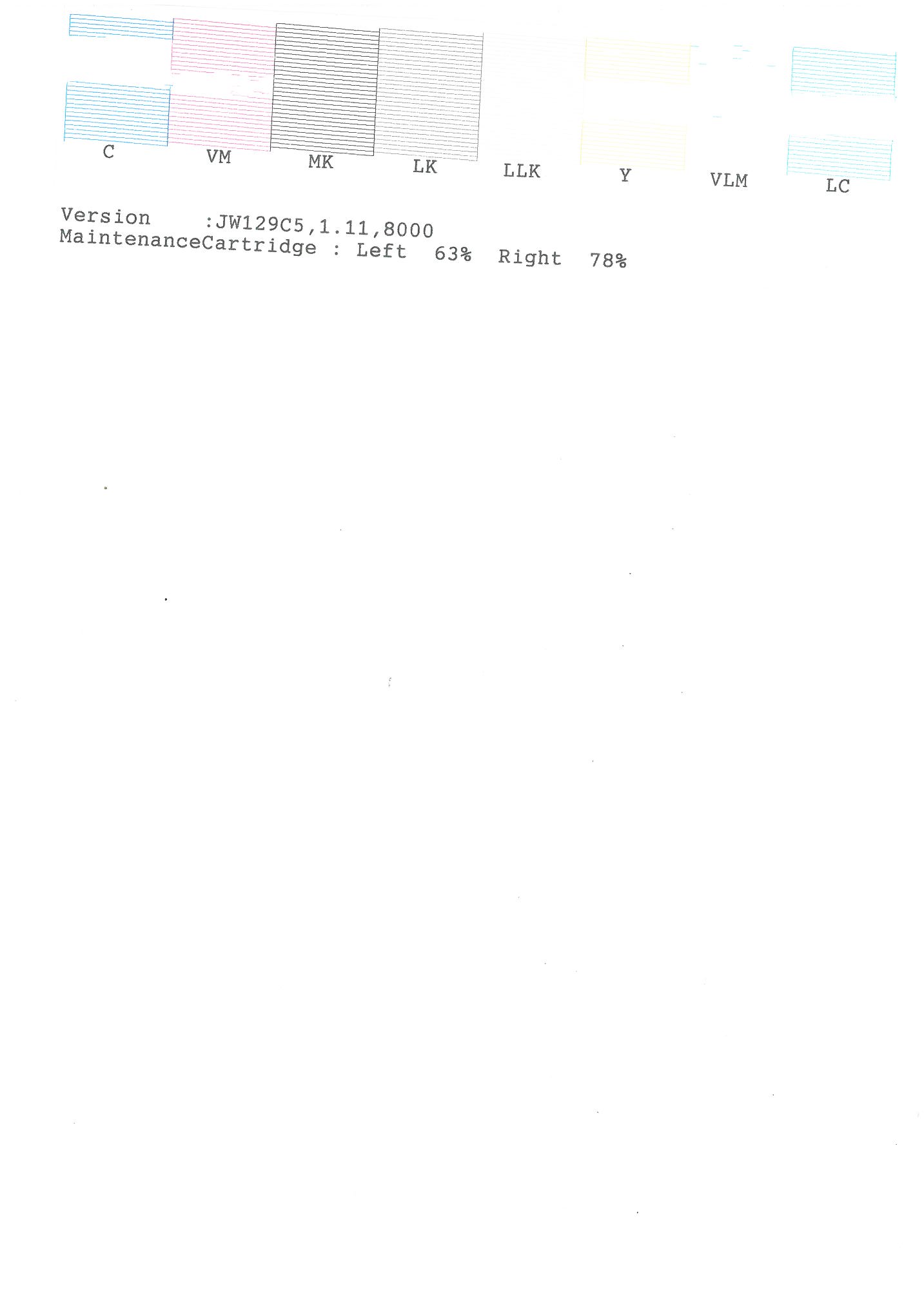

fotokirya, знайте , боюсь то , что уже всё пропало .
ПГ - в утиль .
ПГ - в утиль .
| Сообщение #5 Отправлено 22 февраля 2016 - 13:22
по идее в печати нет проблем, проблема появилась когда цвет пропал ( он пропал не потому что ПГ забита), завоздушило шланчик с этим цветом, не знаю как прокачать.. т.е. я правильно понял, что чистить ее без полезно?
| Сообщение #6 Отправлено 22 февраля 2016 - 13:27
fotokirya, лучше обратиться в ОСЦ Epson .
Тут вы играйте с ПГ в цену нового А3 принтера .
А на чем он работал ? Чернила ? ПЗК ?
| Сообщение #7 Отправлено 22 февраля 2016 - 14:13
чернила DCTeс DC пзк соответсвенно, знаю что стоит это хороших денег, тем не менее может есть варианты...?
| Сообщение #8 Отправлено 22 февраля 2016 - 14:34
fotokirya, а теперь скажу одну вещь - ПГ в Epson X890 и Х900 и Х700 - неможет нормально работать с не каким совместимым пигментом .
Причина - оооочень тонкий механизм внутри .
Можете попробовать прокачать / промыть систему - но 1А39 не шутка .
| Сообщение #9 Отправлено 22 февраля 2016 - 14:41
реально не понял, проблема возникла на "эпсон про 9890", на остальной мелочи я делал все что, как говорится, хотел, реально все, вопрос стоит в широкоформатке.
мелочь я имею ввиду r50, t50, r295, 1410
