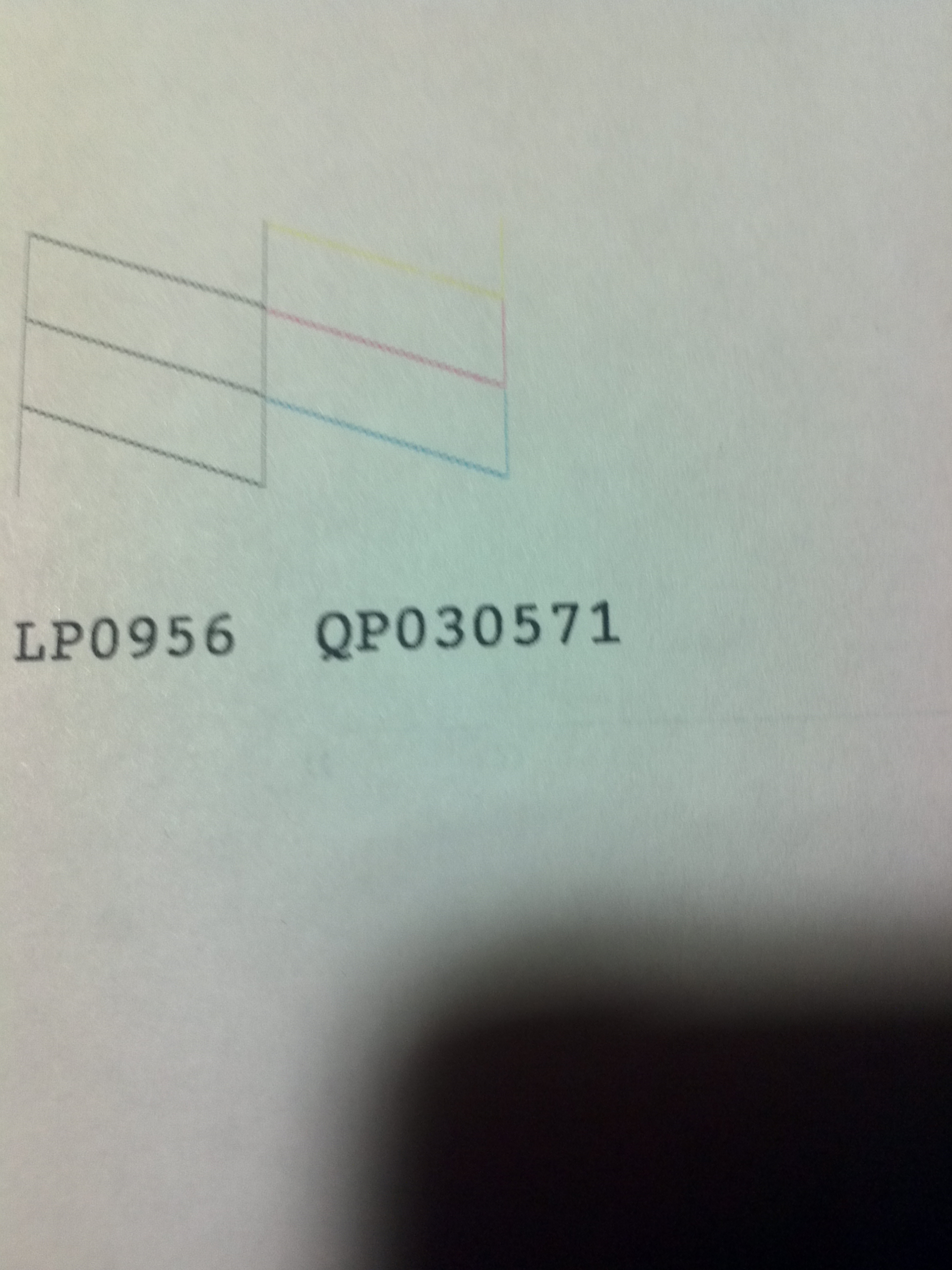

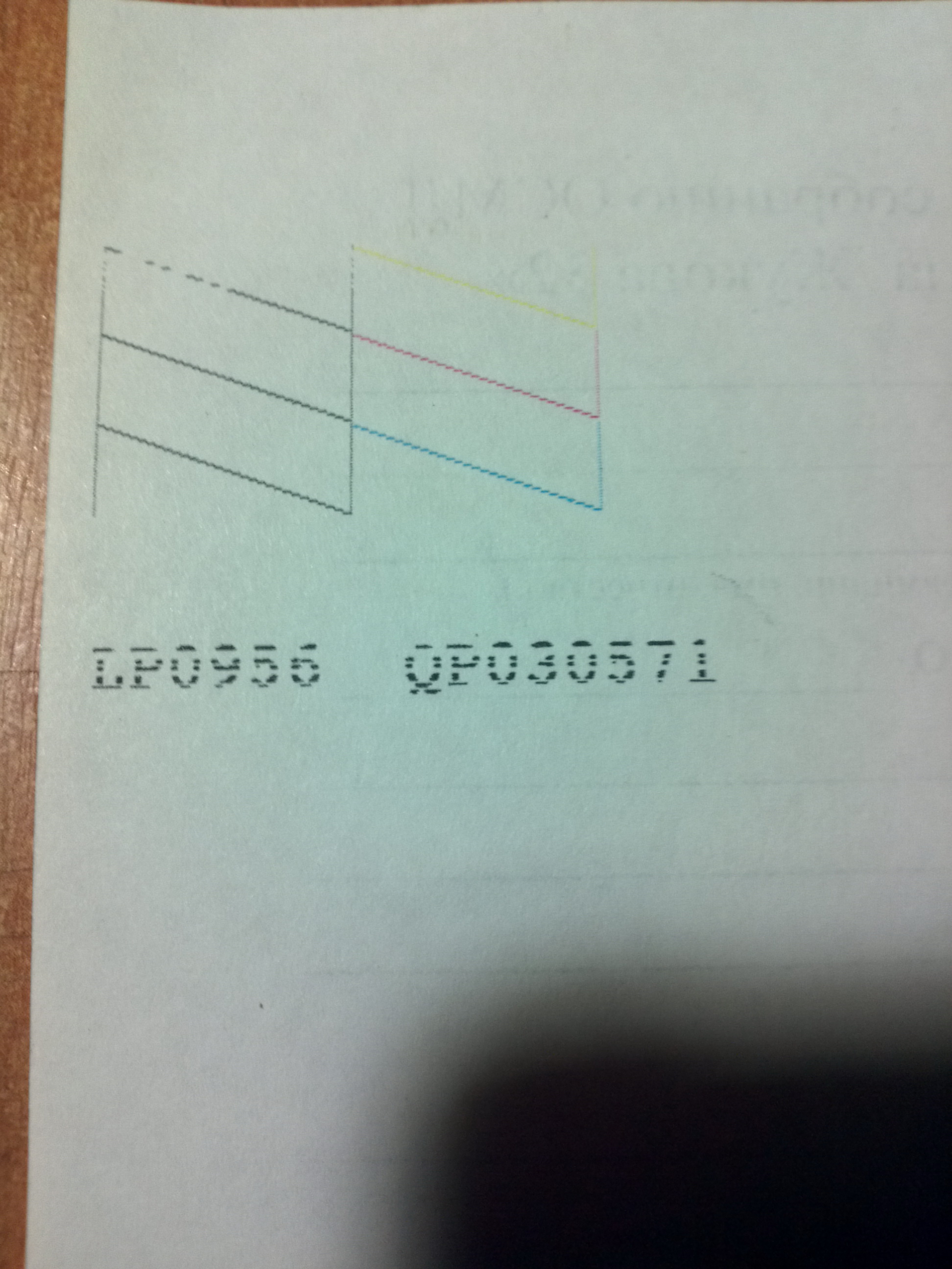

Вот тест дюз до прочистки и после:
Прикрепленное изображение: IMG_20160220_192622.jpg
Прикрепленное изображение: IMG_20160220_192633.jpg
конечно качество фото не ахти но видно.
Попробую завтра повторить тест дюз и что-то напечатать
|    Сообщение #7 Отправлено 21 февраля 2016 - 13:20   Pavel Sapa
Alexxh, видно что качество после прочистки улучшилось, но если, как вы говорите это только на время, прядется делать промывку ПГ.
