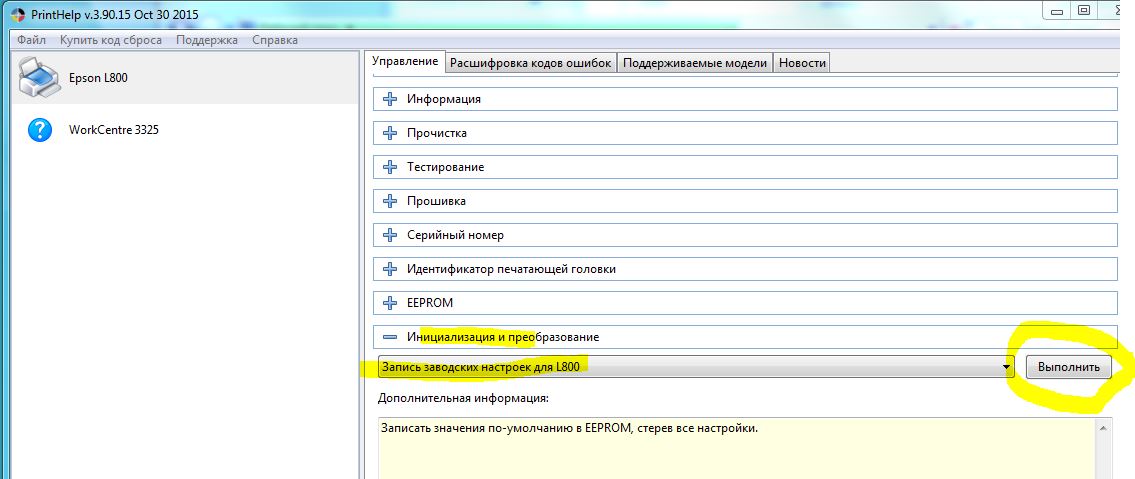

|    Сообщение #4 Отправлено 19 февраля 2016 - 08:42   slef
Прикрепленное изображение: Снимок.JPG
только потом нужно выполнить заново все калибровки

|    Сообщение #6 Отправлено 19 февраля 2016 - 15:43   sadgin
Просмотр сообщенияslef (19 февраля 2016 - 08:42) писал:
А у меня такого нету. Версия 5.0.0
