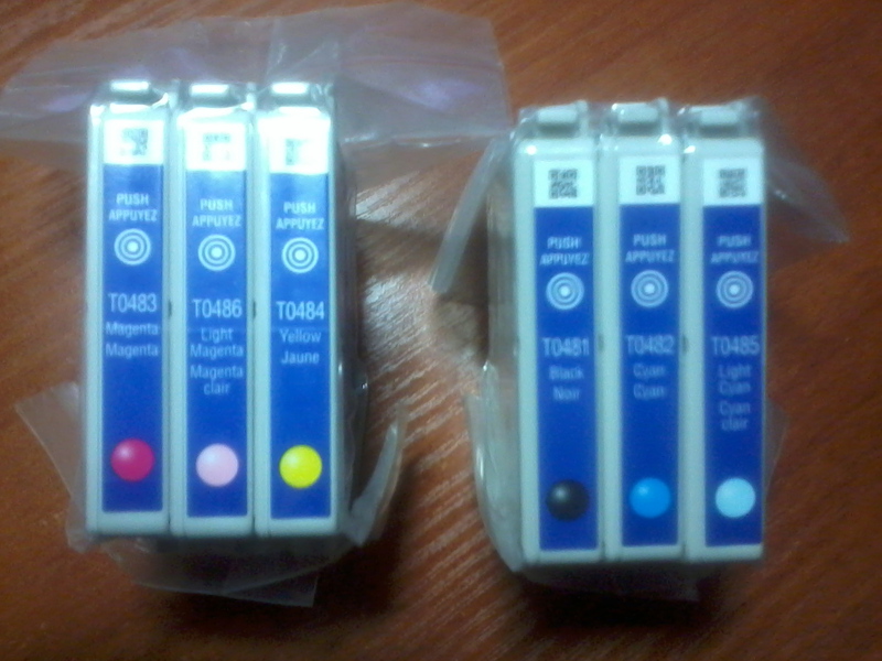

Всем здравствуйте!Достался мне принтер Epson stylus photo r220 и с ним следующая проблема:при запуске принтера загорается капля.При проверки картриджей неисправными оказались Т0483 и Т0486.И при отправки документа на печать на них загораются крестики.Пробовали сбросить чип,ничего не помогло.Это в микросхеме проблема или все же в картриджах?И с чего лучше начать проверку?

Так Вы сначала все-таки признайтесь - какие именно у Вас картриджи? Эпсон, перезаправляемые картриджи или вообще СНПЧ? От этого зависит решение Ваших проблем.

L1S, покажите пожалуйста фото ваших картриджей в принтере .
СНПЧ от простых картриджей могу отличить.Там картриджи,мне сказали,что перезаправить их возможно.Черный точно заводских маркировок Epson,а вот остальные больше похожи на оригинал,но сказали,что вроде их можно заправить с помощью шприца.
Он на работе находится,так что фото смогу сделать завтра до обеда и приложить тут:)
Одно могу сказать,как уже писал про черный картридж,на нем есть сверху отверстие для заправки,а а на остальных нету.Все наклейками заклеены с надписями Epson

Для того, чтобы на все 100 % понять, какие у Вас картриджи, нужна фотка. Причем, лучше достать их из принтера, чтобы видеть целиком.
Из такого описания можно понять, что все оригиналы. Под оригиналами понимаются картриджи, произведенные компанией Epson.
