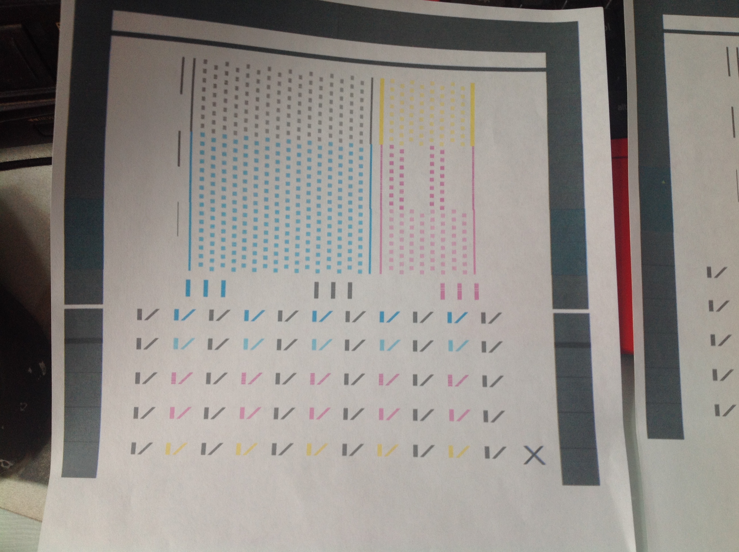

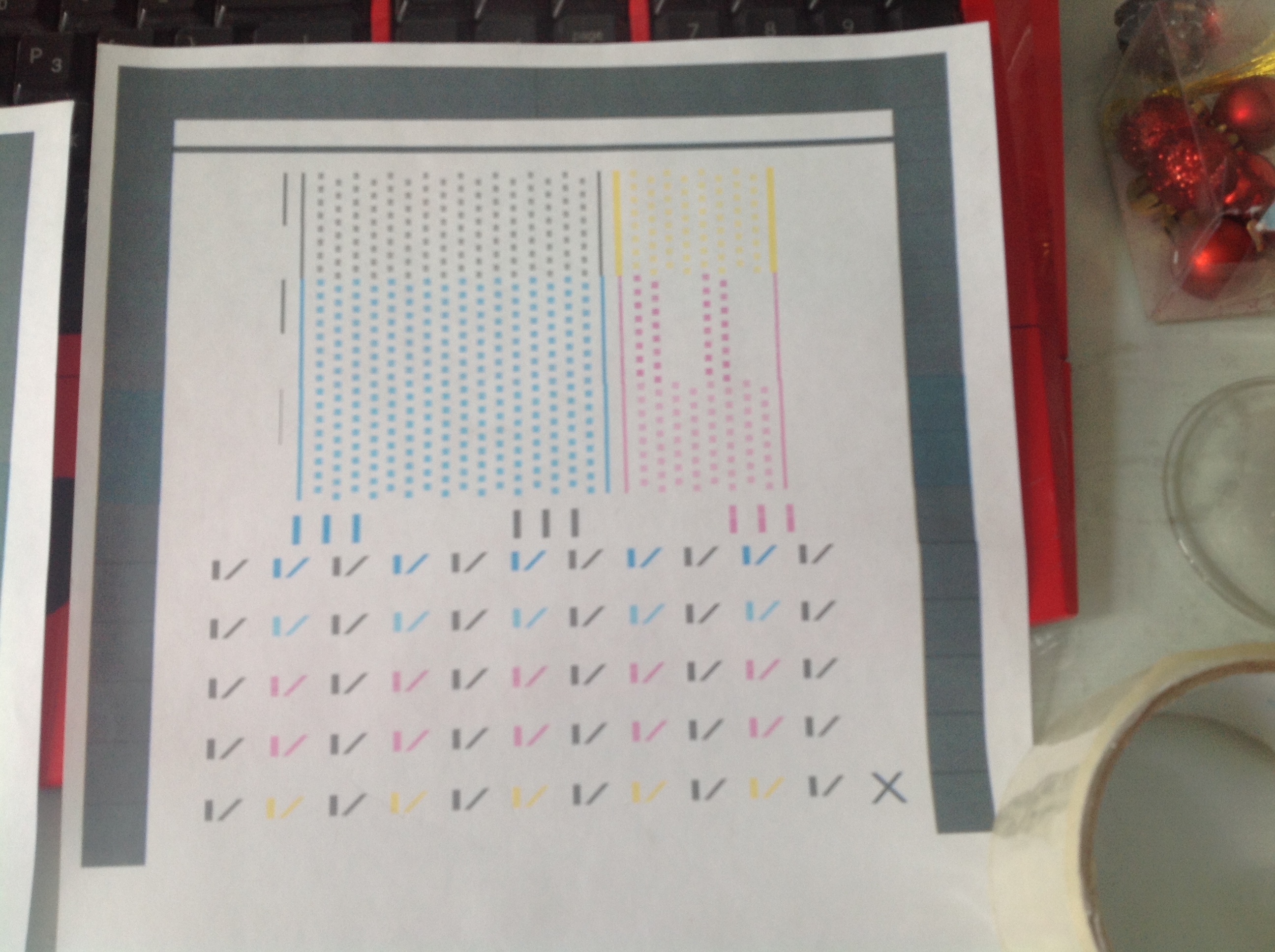

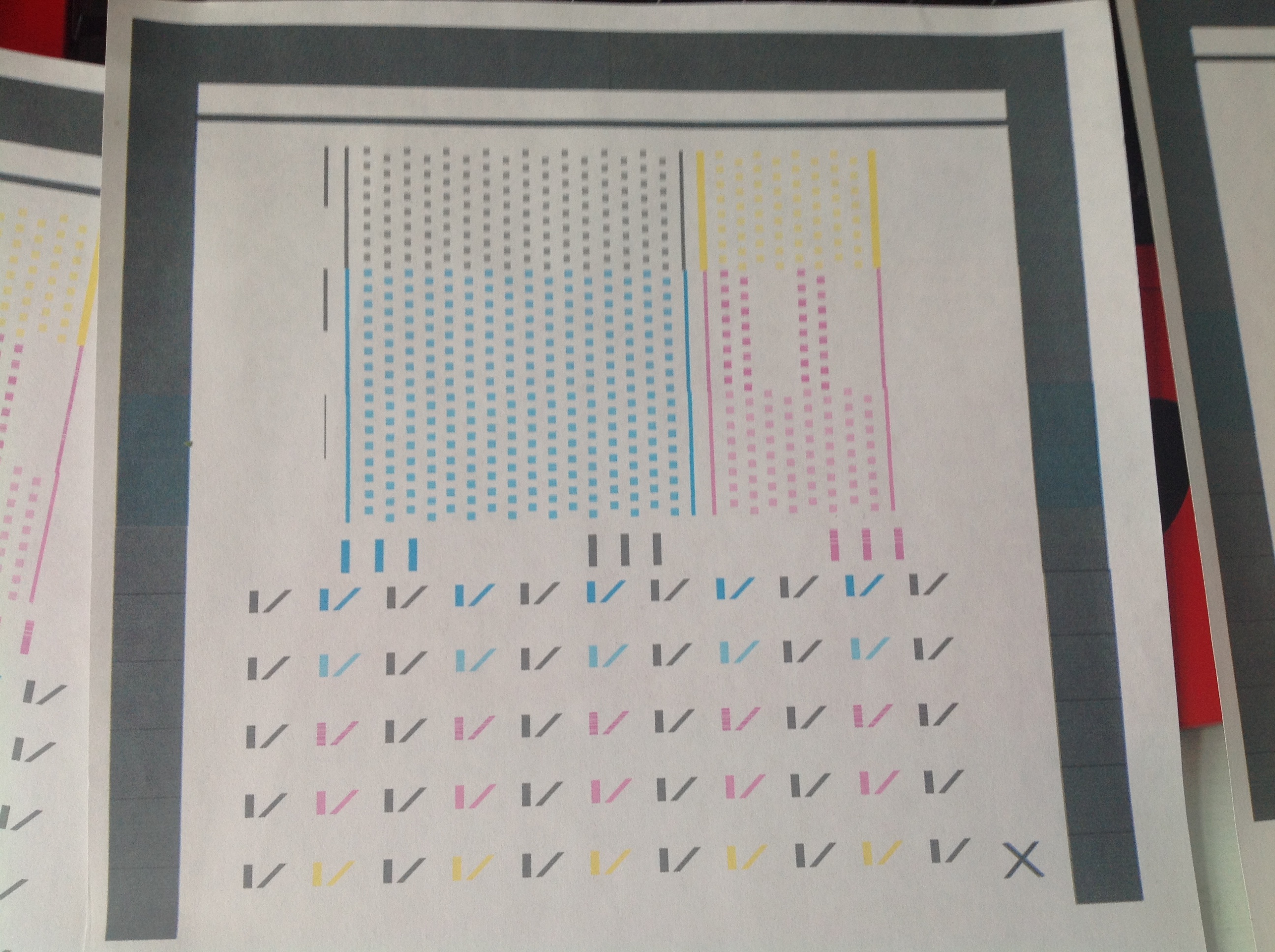

Помогите с hp designjet 130 3 листака калибровки
| Сообщение #2 Отправлено 18 февраля 2016 - 11:38
Constan32, Для начала выложить здесь тест дюз Вашего принтера !
| Сообщение #3 Отправлено 18 февраля 2016 - 13:55
скорее всего где то голова дохлая
| Сообщение #4 Отправлено 18 февраля 2016 - 19:39
Тест дюз покажет в какой ПГ есть проблемы. Так что ждемс....
| Сообщение #5 Отправлено 20 февраля 2016 - 16:01
Constan32,
Magenta поменяли? Всё в порядке теперь?
