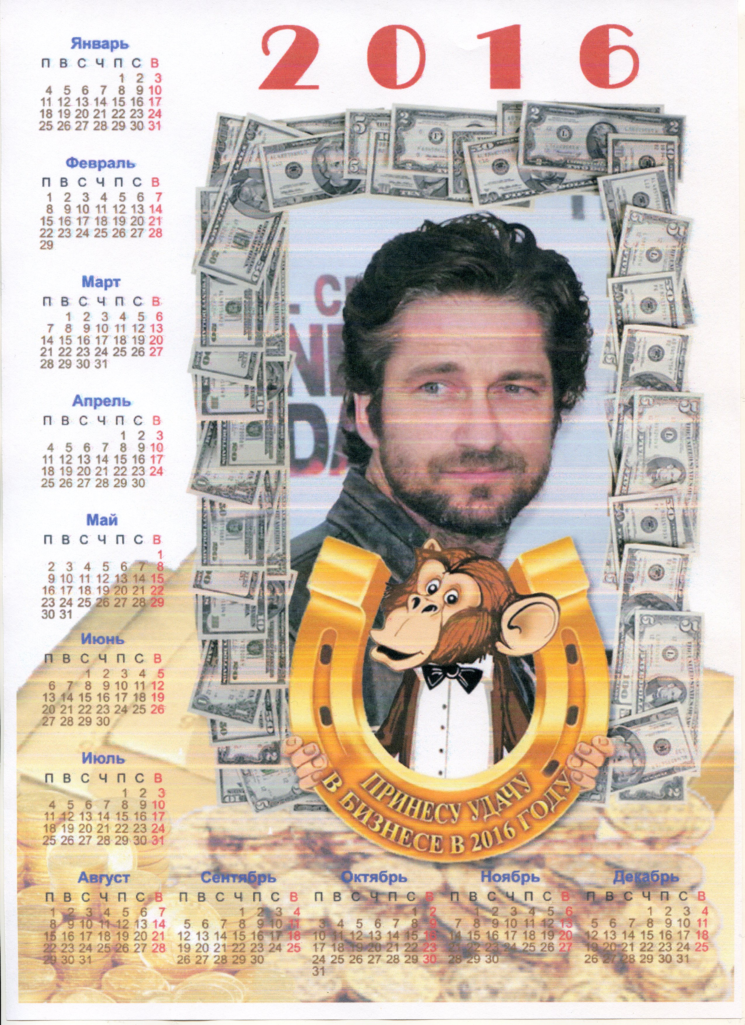

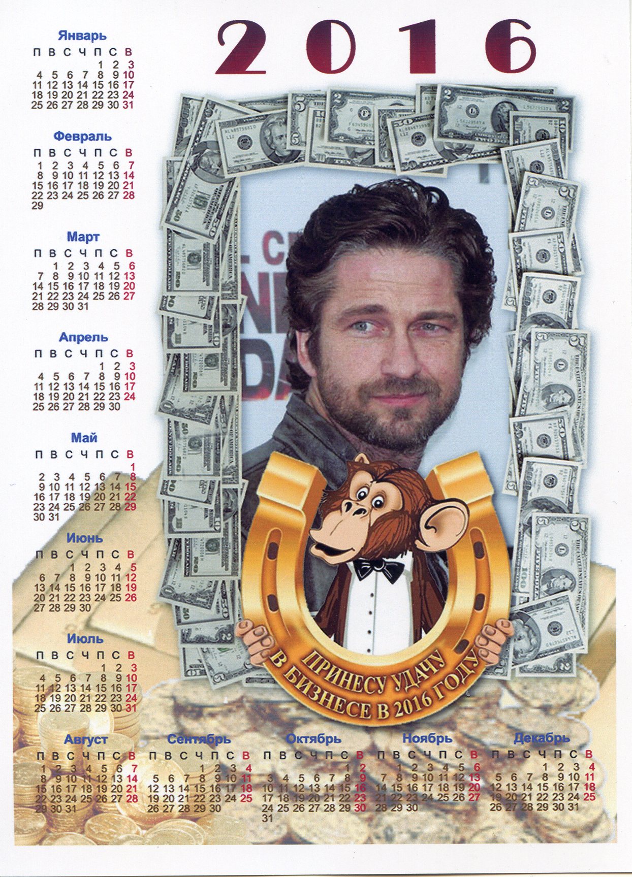

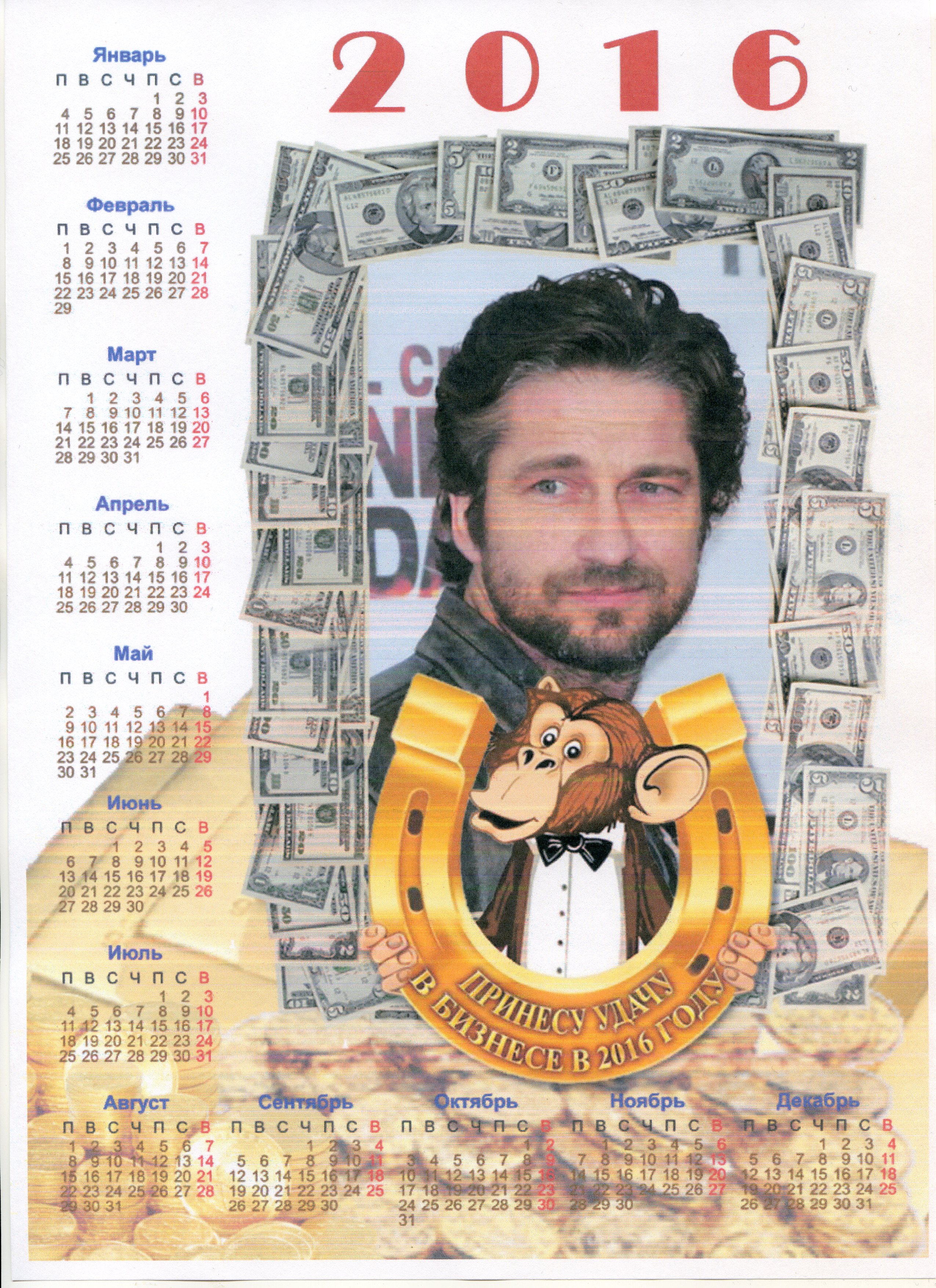

Epson L800 полосит на снегурке
1.Режим:обычная бумага, текст и изоброжение, стоит галочка быстрая печать.
2.Режим:обычная бумага, текст и изоброжение, нет галочки быстрая печать.
3.Режим:Ultra glossy бумага, наилучшее фото, нет галочки быстрая печать.

Как полосит и разбрасывает капли куда попало уже увидели. Теперь бы неплохо узнать, какие чернила, когда заправлены, и что показывает тест дюз хотя бы.

С чего началась тема изображения: на верху и + погрешность на скан
1.Режим:обычная бумага, текст и изоброжение, стоит галочка быстрая печать. (бумага СНЕГУРОКА)
2.Режим:обычная бумага, текст и изоброжение, нет галочки быстрая печать. (бумага СНЕГУРОКА)
3.Режим:Ultra glossy бумага, наилучшее фото, нет галочки быстрая печать (ГЛЯНЦЕВАЯ ФОТО БУМАГА)

| Сообщение #14 Отправлено 22 февраля 2016 - 05:22
kopisalon (21 февраля 2016 - 19:57) писал:
Вам же сказали в самом начале - покажите тест дюз. У вас не все дюзы работают. Отсюда и полосы. А на последнем фото полосы менее заметны, чем на первых по одной простой причине. Режимы печати разные. Если при печати текста на простой бумаге принтер печатает крупными каплями, проходя грубо говоря один раз каждой дюзой по одному месту (явно же текст печалается быстрее), то в режиме наилучшее фото, да ещё и суперглянец- печать идёт мелкими каплями, но несколько раз по одному и тому же месту и в добавок разными дюзами (это я так думаю) поэтому одна-две неработающие дюзы всегда незаметны в режиме наилучшее фото. Быстрая печать здесь не при чем.
Сделайте тест дюз и тест режимов печати, все станет понятно.
