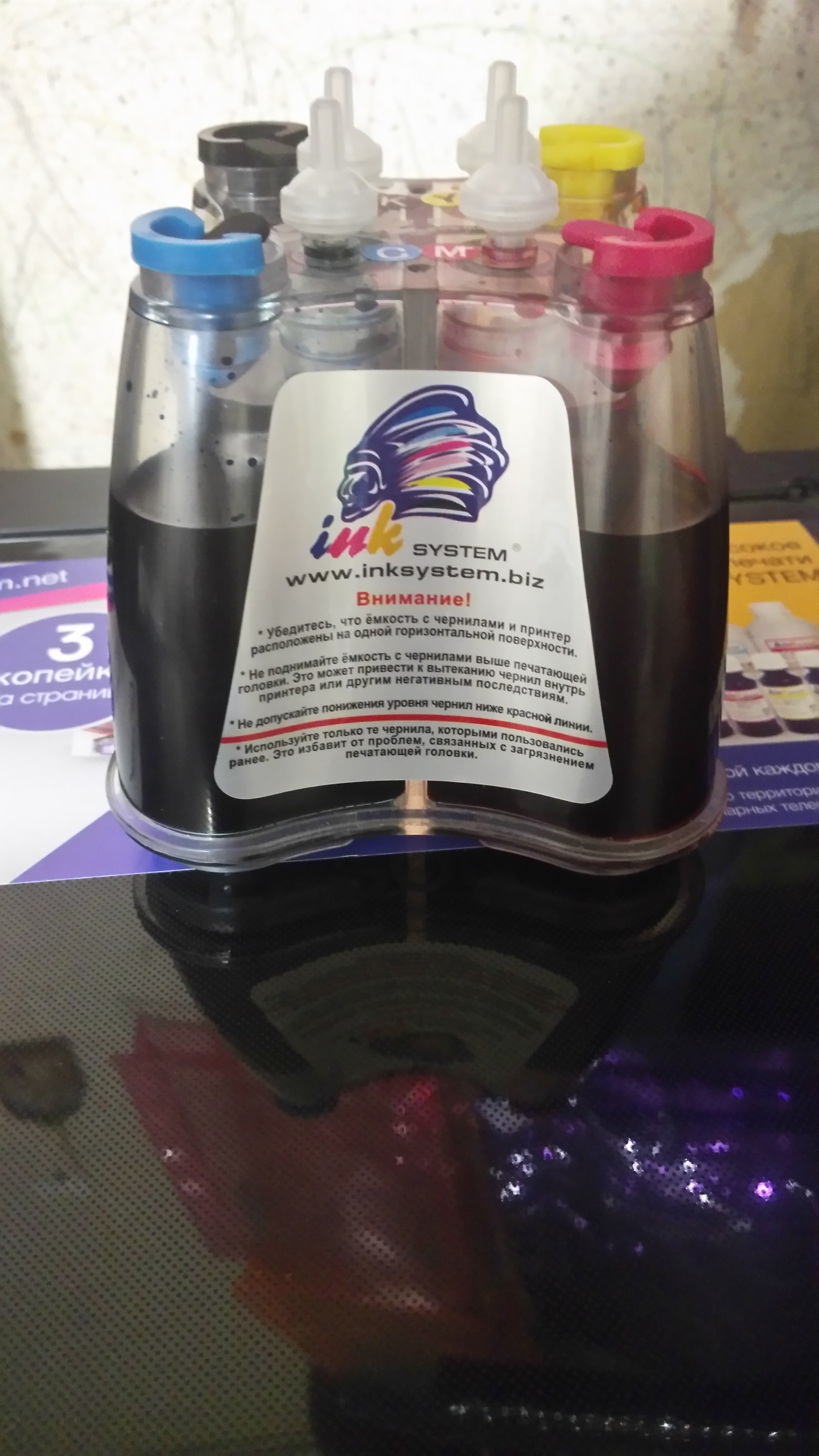

Требуйте инструкцию обязательно!!!
Вон даже на донорах написано, где должны стоять емкости-доноры. А Вы куда их поставили??
Отсюда и проблемы.
Отсюда и проблемы.

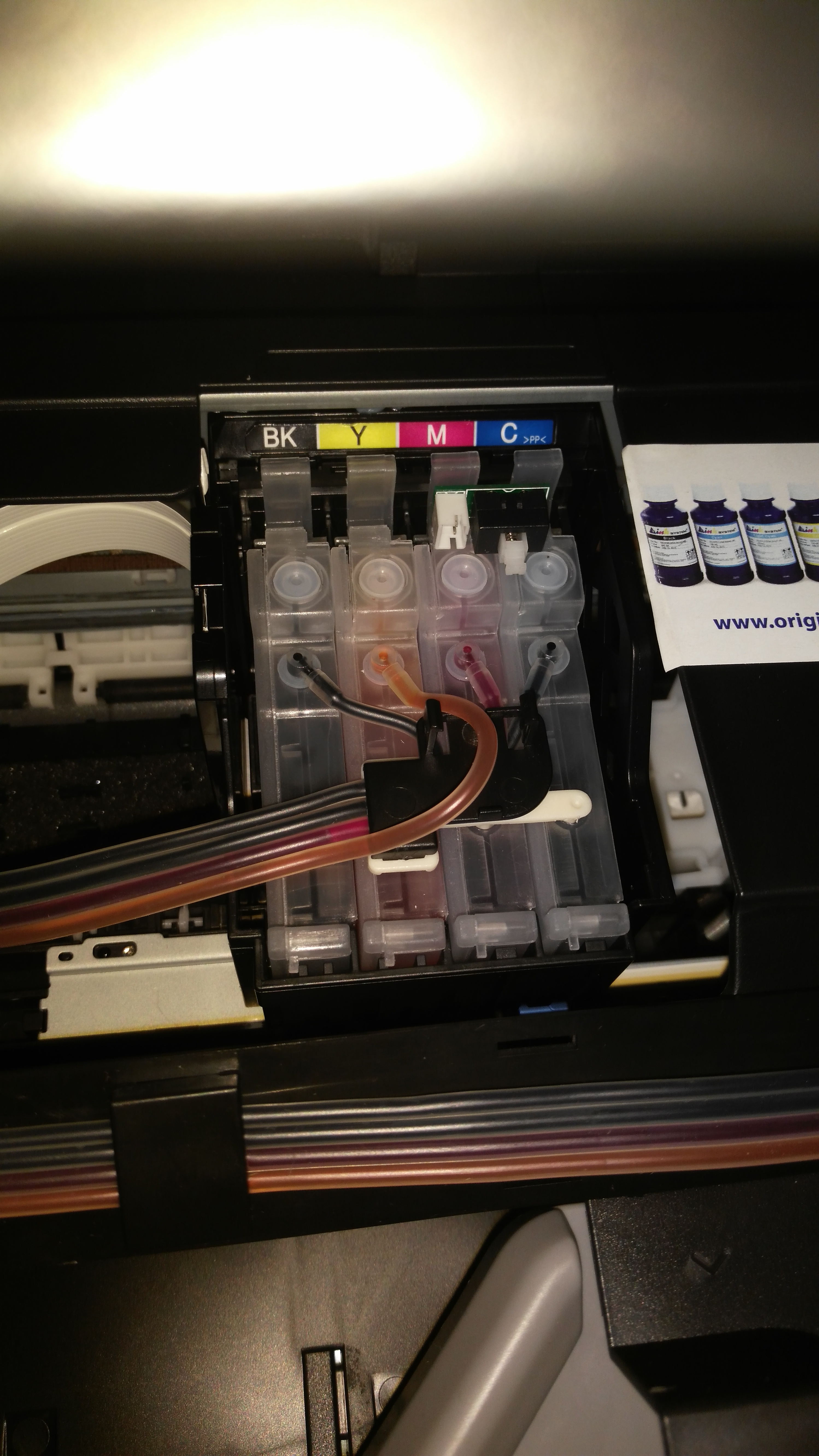

Они стоят на уровне как и принтер на одной плоскости. Я сфотографировала чтоб вам показать. А проблема в том что не видит картриджи и не распознает чернила. В данный момент пишет установить картриджи . а их невозможно Извлечь из каретки. По этому я обратилась на форум. Чтоб вытащить картриджи из каретки и нормально их установить.

Вы показали доноры. Даже для фотографирования их поднимать категорически нельзя!!

На мониторе все картриджи показывает пустыми и крестики стоят.а как их до щелчка прижать ? Если их невозможно вытащить :( а обнуление делала и не раз все равно так и пишет что нет картриджа .
| Сообщение #10 Отправлено 17 февраля 2016 - 15:32
Если делали обнуление, а оно не обнуляется, то сдать продавцу обратно как СНПЧ с нерабочими чипами.
Прижать сверху в каретке.

| Сообщение #13 Отправлено 17 февраля 2016 - 18:24
Там есть фиксаторы. Нажал - достал. НО, бывает, что они туго выходят! Может у вас именно это?! Если да, то за противоположный от защёлки - с двух сторон пальцами зажмите и потиху расшатывайте и доставайте. У меня такой же фирмы (и проблемы с ними) и достаются так же!
Сразу это сделайте
Может Вы их немного приподняли. Сесть на места они должны до щелчка! Тоже могут туго!
Сразу это сделайте

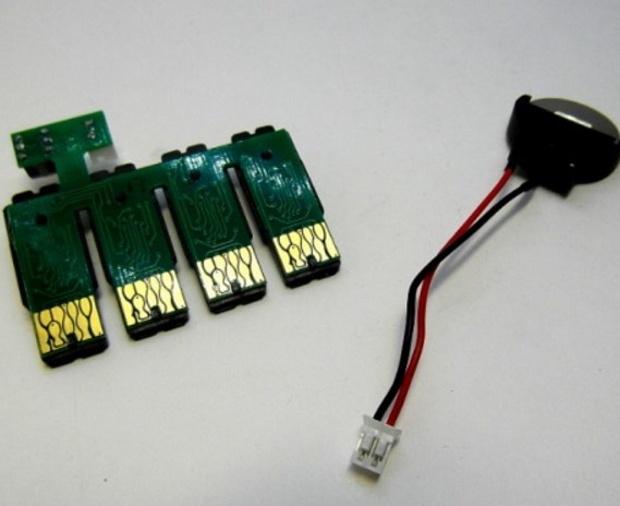

Не видит чипы - там батарейка должна быть в теории. Может, конечно, новая версия чипов, что без батарейка работают.
https://www.google.r...%BD%D0%BF%D1%87
И инструкция от инков сразу же :) вылазит.

Защелкнула до щелчка. Начал видить но теперь другая проблема. Он печатает но листы пустые. Как теперь быть?
| Сообщение #19 Отправлено 19 февраля 2016 - 09:43
Как теперь быть?
Посмотреть в инструкцию.
А там написано:
Открыть вентиляционные отверстия на донорах, запустить штатную прочистку, выполнить тест дюз. Если не все Ок на нем, запустить еще одну прочистку, тест дюз. Если снова не лады, дать постоять часик, повторить проверку. И все должно заработать.
