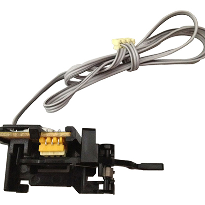

| Сообщение #11 Отправлено 16 февраля 2016 - 19:33
http://printhelp.inf...007&id=29&lang=
Это он, да?
Не просто, но не невозможно..
Нарастить контакты, выпилить дремелем крепление, потом клеем из пистолета залить. 5 мм максимум надо!
Главное знать - только ли за обнаружение окончания бумаги он отвечает?
Стоп, PW-сенсор - Paper Width же!
С шириной все в порядке, по ней он почему-то соглашается за срез лить.
Вы уверены, что на L800 PW-сенсор смотрит на ДЛИНУ бумаги?
Это он, да?
там другой датчик, он около ролика подачи бумаги находится
