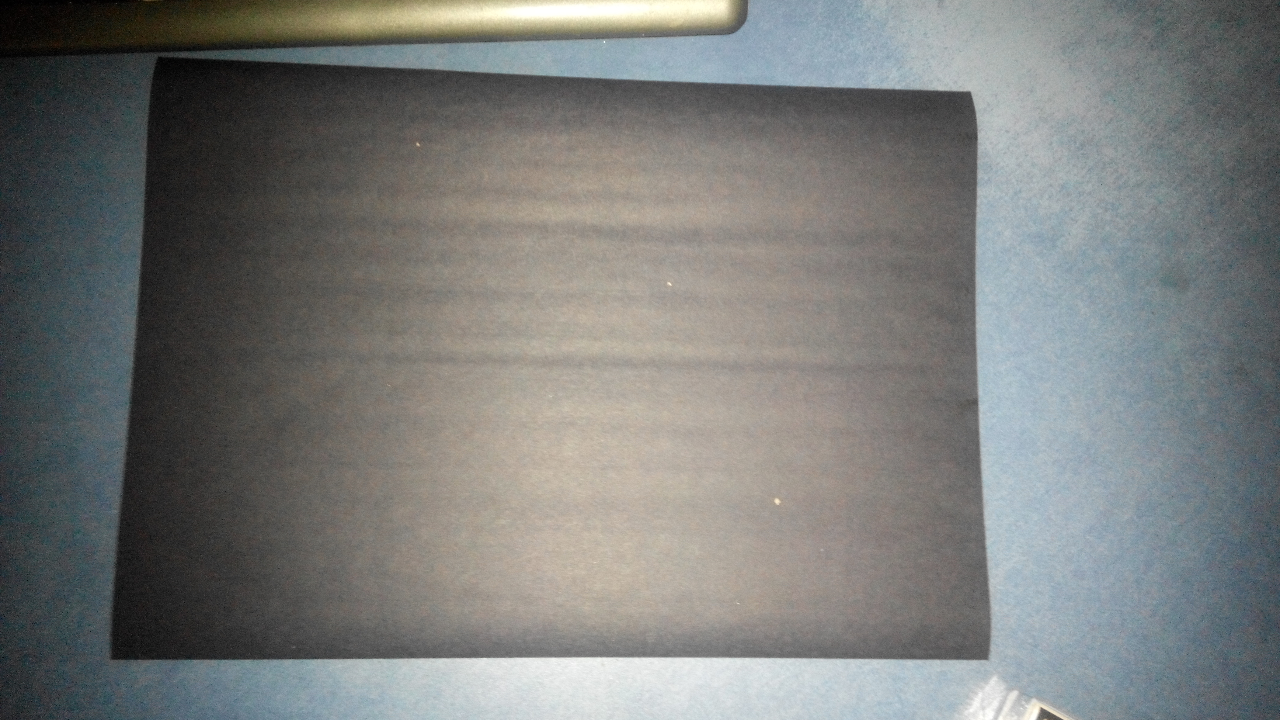

Значит пришел я домой, запустил глубокую чистку дюз и попробовал напечатать черный цвет как вы посоветовали, есть у меня какраз одна картинка чистого черного цвета, которой я экран айпада провеял. Вот она:

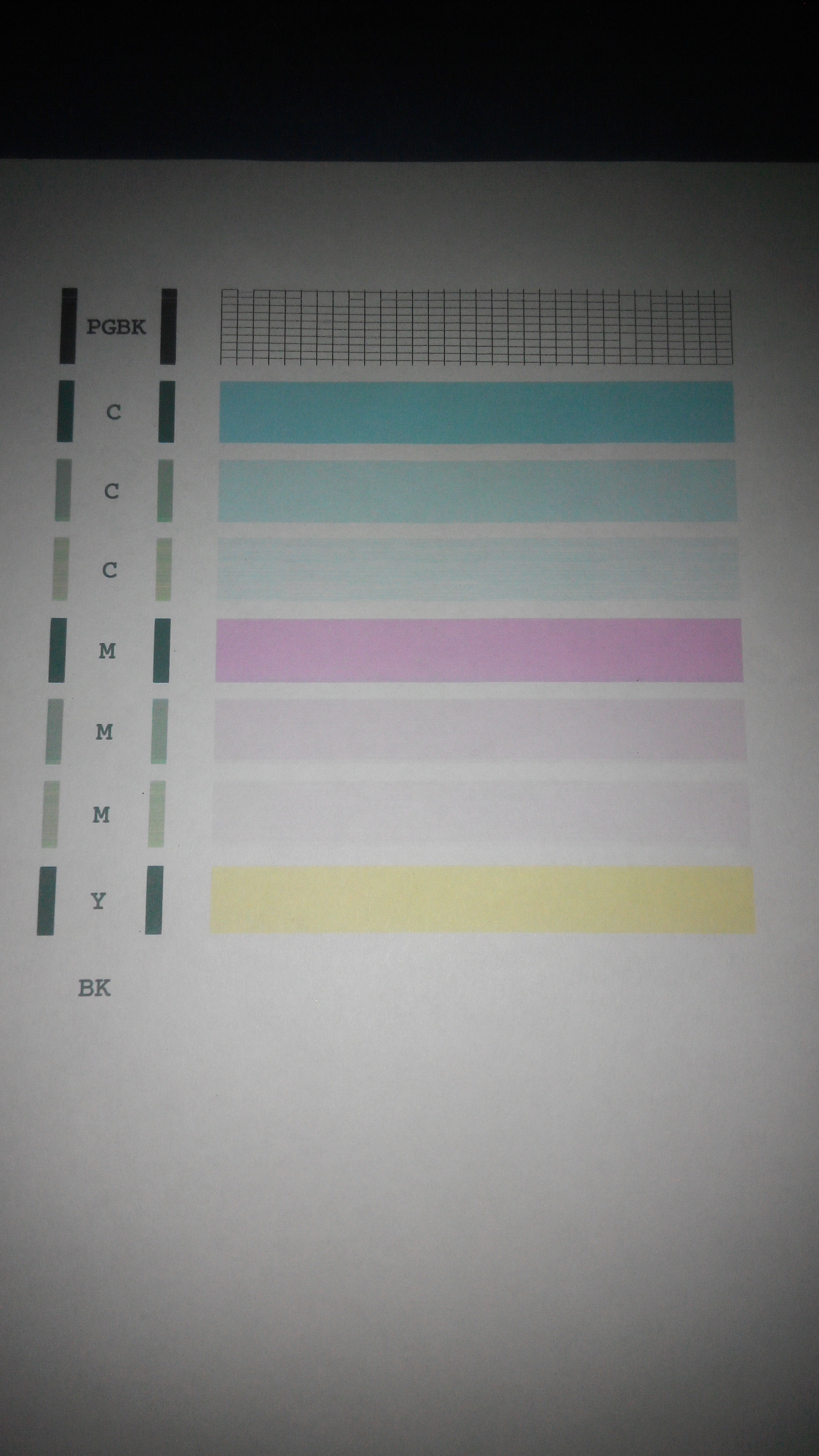

Далее радостный я решил сделать тест дюз и вот что вышло:

Как видно на всех тестак черный цвет отсутствует (2я и третья картинки были напечатаны без предварительной чистки головки).

|    Сообщение #10 Отправлено 15 февраля 2016 - 21:17   WWM
Просмотр сообщенияatlanfa сказал:
Для этого совсем было не обязательно печатать квадрат Малевича, тем более без полей.
Далее радостный
А чего радоваться? На распечатке полос не увидели?
А нам ведь с Вами надо именно их видеть. Это виднее было бы на черно-белой фотографии, о чем и говорилось выше. Ладно, уже поздно.
Перед печатью тест дюз был 100 %?
После печати на тесте проблемы у Вас не только с полным отсутствием фоточерного. У Вас там и с другими цветами нелады. Только с желтым незаметны проблемы, остальные не айс. Поэтому далее печатать картинку не было смысла. И даже наоборот - прекращайте печатать что-либо до тех пор, пока не приведете ПГ в порядок. Иначе спалите термоэлементы и все.
И еще. Рассматривать любые заливки или плотно закрашенные картинки на простой бумаге тоже нет особого смысла, так как чернила растекаются в поры целлюлозы и вуалируют тем самым дефекты печати.
Общий итог: голова не домыта. Чтобы помыть кэноновские головы полностью до 100 % теста дюз и дальнейшей печати без проблем ой как надо много иметь терпения.. У нас часом не хватает ни терпения, ни времени.

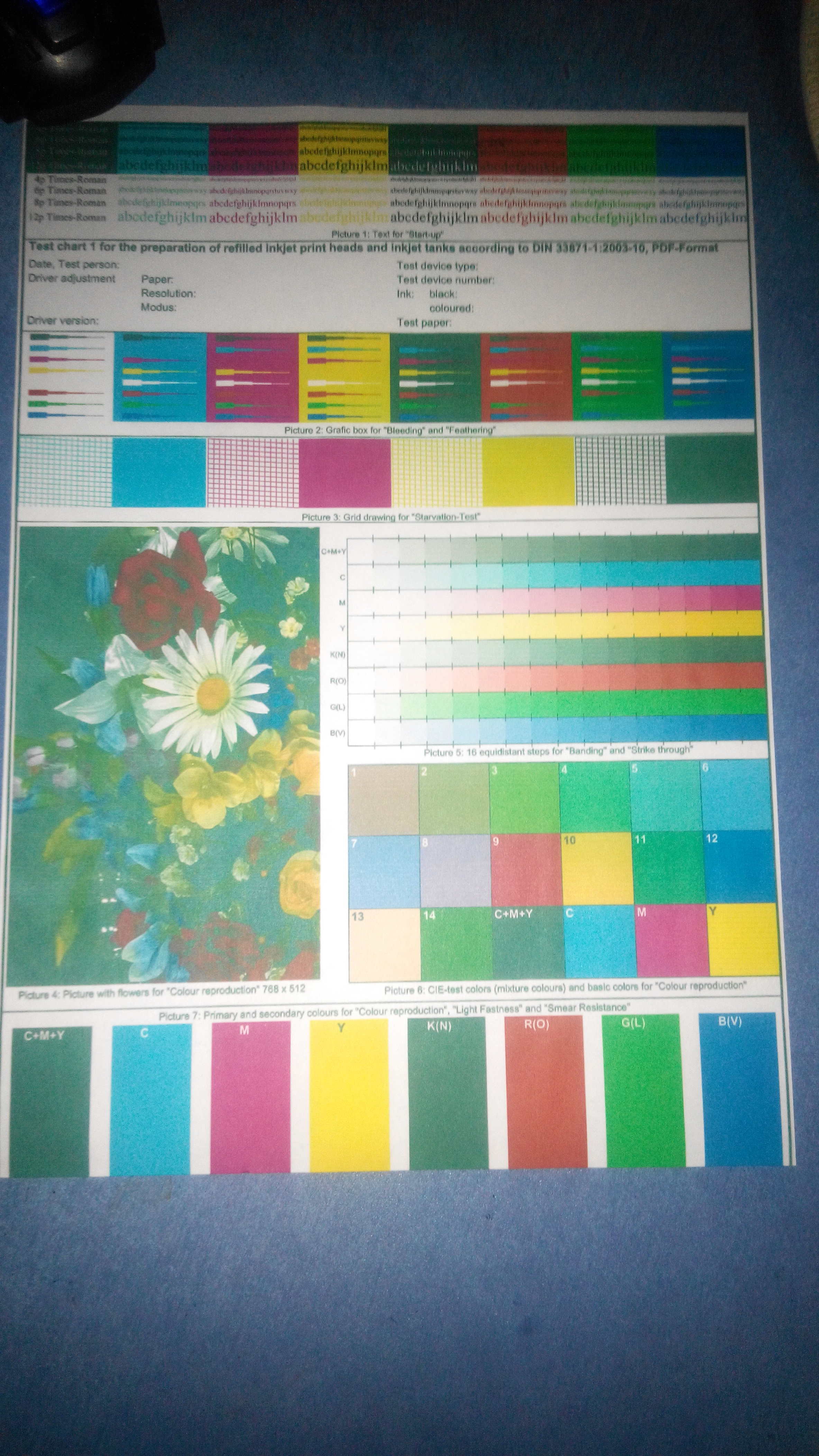

Значит промыл я еще раз голову, запустил тест дюз и он стал отличным для меня. Немного полосатости, немного косоструя, но меня устривает впринципе. Но проблема в том, что даже при таком раскладе тестовую станицу вот эту http://reseters.ru/...attach_id=34193 печатает се равно зеленым вместо черного.

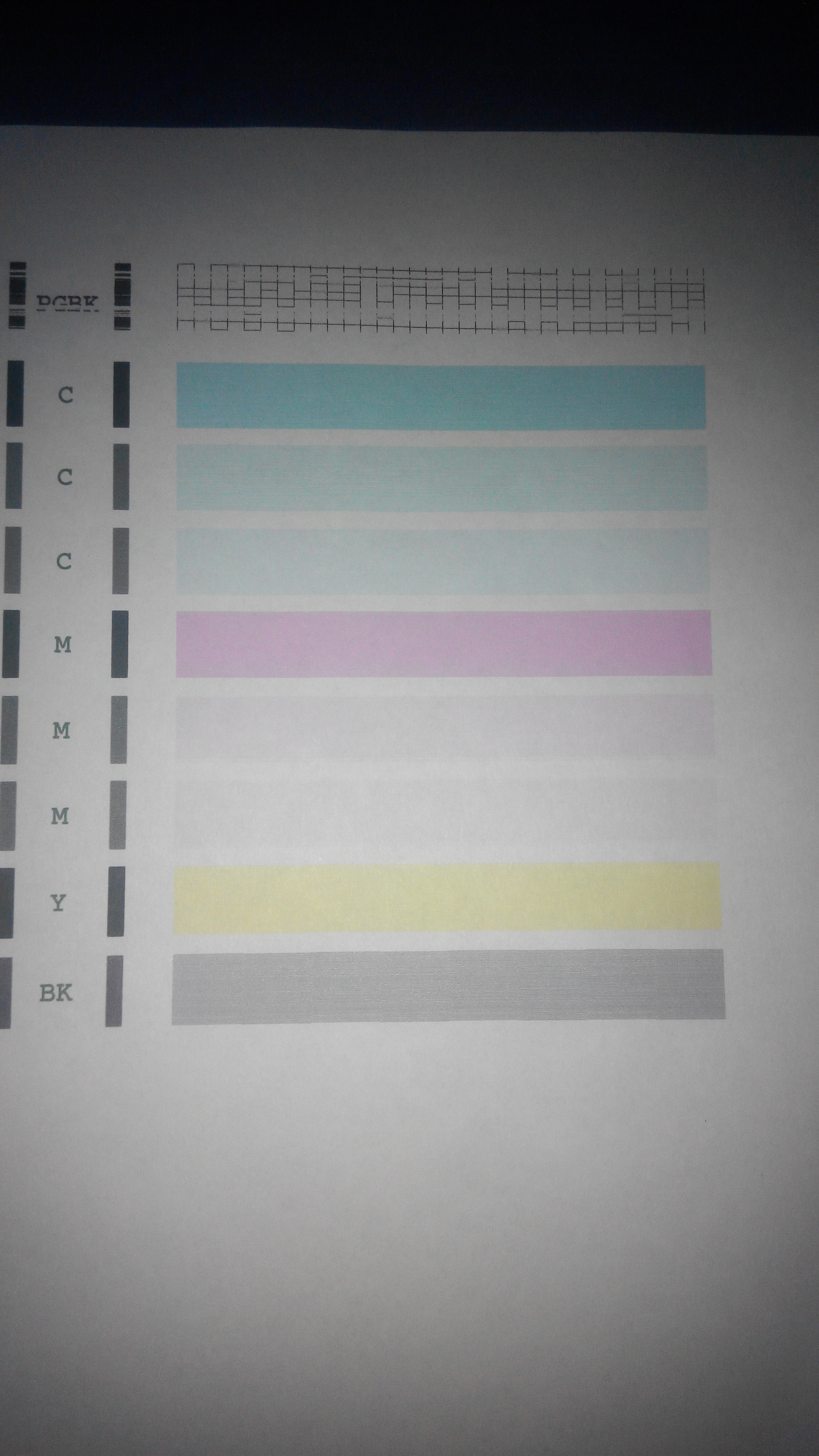

С черным всё хорошо по моим потребностям. Да, очень далеко до идеала, но в целом для меня сойдет.
Прикрепленное изображение: IMG_20160217_135114.jpg

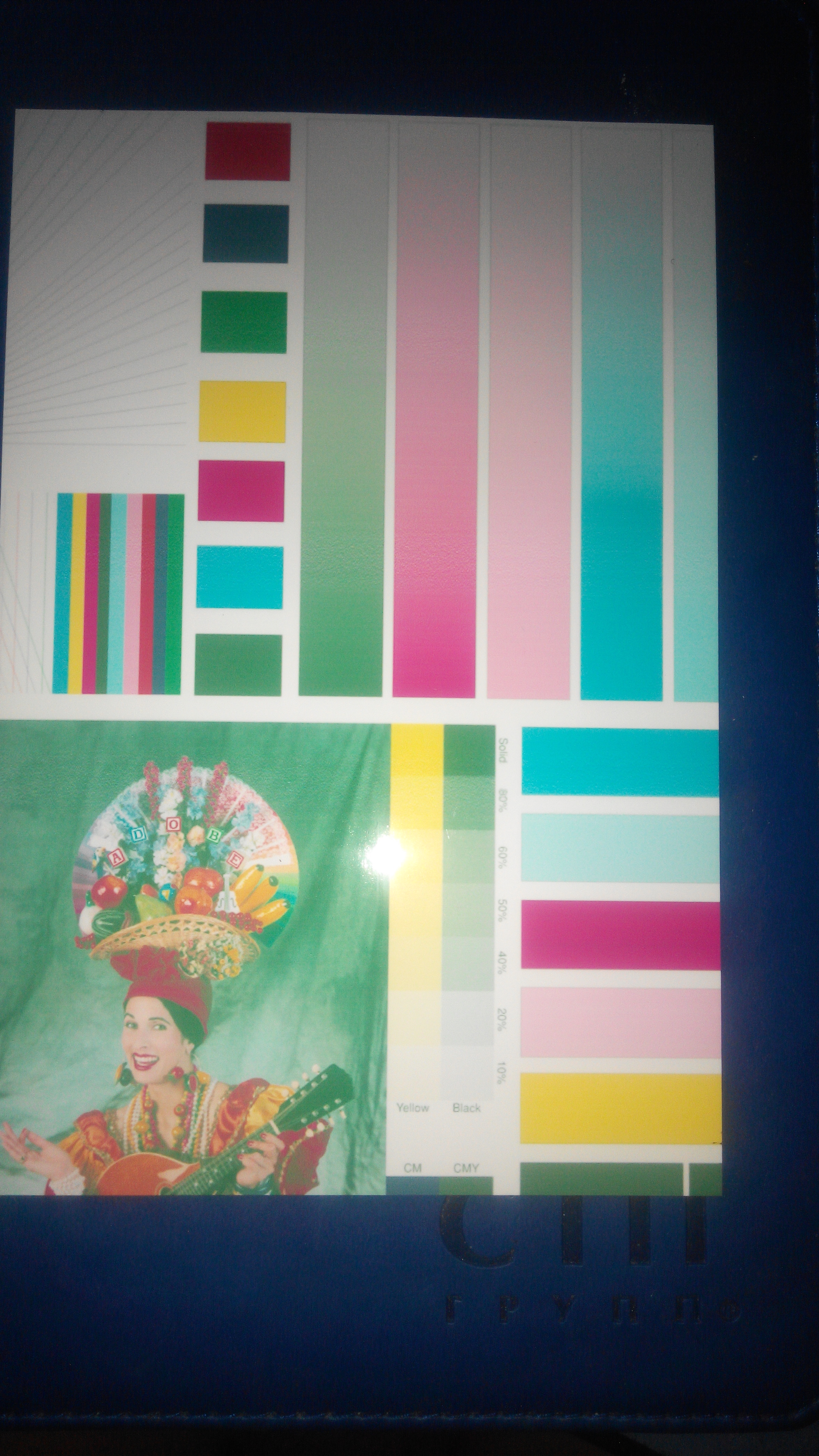

Но вот при попытке распечатать происходит это:
Прикрепленное изображение: IMG_20160217_134843.jpg
Как видно черный и серый тона заменяются на зеленый. Печатал из обычного просмотрщика винды. Выбирал глянцевую бумагу и высокое качество.
