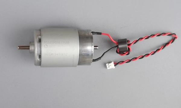

Может мотор каретки уже умер? Каретка рукой как двигается? Крышка, закрывающая шлейфы на каретке на месте?

Сам принтер отработал за полтора года 58 тыс. листов.
CR-Motor - капут, меняйте, в среднем 25000 листов живет

Поменяли CR-мотор с донора (Т50), податчик, датчик энкодера PF. Не помогло. Куда копать?

Что то мешает каретке встать на место, обычно новый мотор решает проблему, смазывайте вал, заднюю часть станины, об которую трется верхняя, задняя часть каретки, можно даже смазать полозья по которым ходит капа, блок шестерен снять, промазать силиконовой смазкой. К тому же вы поставили не новый мотор, на б/у принтер. Из за износа подшипников скольжения каретки, а также смазки, которая там есть изначально, нагрузка на СR-Motor возрастает. Даже новый родной моторчик уже не справляется с нагрузкой, я ставлю от B300, он мощнее. Знакосимволы в серийном номере мотора **********PD16********* говорят о более толстом проводе обмотки

Мотор - к сожалению, нигде такой не взять в округе.
За каретку посмотрю ещё. Но там всё обсмотрел. Каретка двигается легко, вал и станина смазаны. Когда меняешь мотор нужно ли как то через программу (AP) это указывать? Я попробовал - программа выдаёт Fatal Error.
желательно, там две птички, мотор и вал, не критично, можно и не указывать
| Сообщение #14 Отправлено 26 марта 2016 - 19:52
2 pepsiman
Кстати, интересное замечание.
Совсем недавно менял моторчик на R270 на вроде бы, новый...
И заметил, как он быстро "устаёт"... Буквально десяток-полтора листов А4 - и еле-еле таскает каретку.
Старый мотор куда дольше работает бодрячком...
